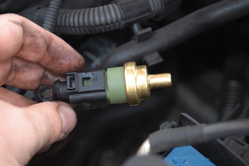

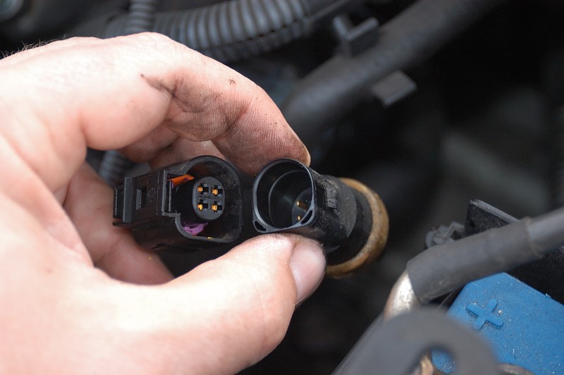

alors pour répondre à la question de l'autre sujet,
coté opposé tu as une languette, tu y insère un tournevis plat et tu fais levier avec la sonde jusqu'à ce que tu entende "clic", ensuite tu tire vers le haut la parties supérieure
c'est le même principe que pour la plupart des prises sur nos audi, les phares, les sondes, etc
Aprés quelques jours sans trop de problème à démarré, elle ne voulait pas dans l'aprés midi.
Equipé d'un tournevis plat je me lance dans le démontage, et là rien a faire!!!
Je dois être débile, je n'ai pas réussi à démonté cette fichu prise, et j'en ai même casser un bout !!!
c'est quoi les symptômes?
elle a plus de pêche? (batterie)
ou faut préchauffer et insister avant qu'elle démarre?
la prise se tire vers le haut, ça c'est la sonde entière, on voit la prise "clips"
on arrive à ça
