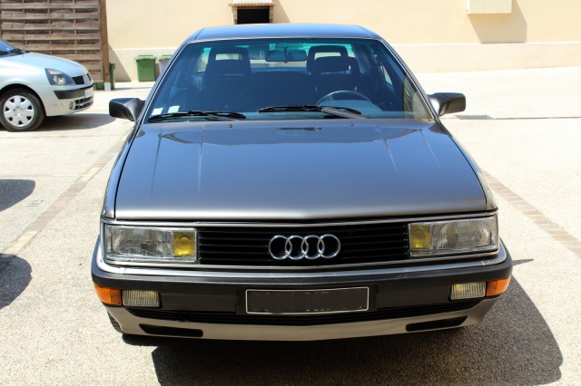

La petite touche vintage que j'aime bien!!

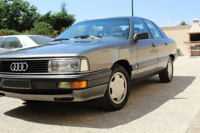

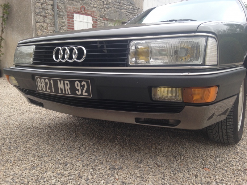

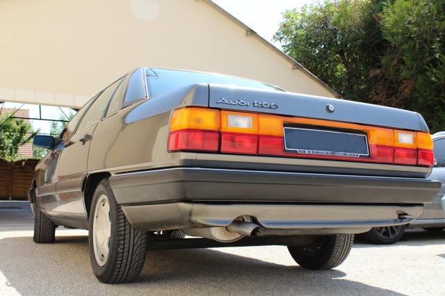

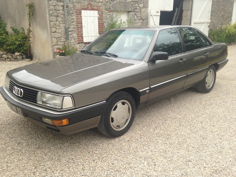

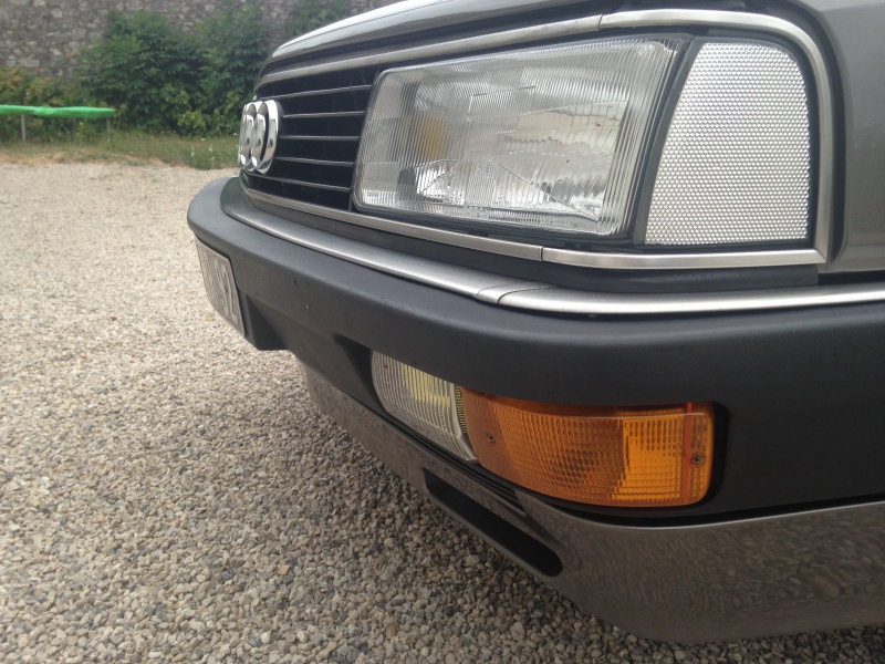

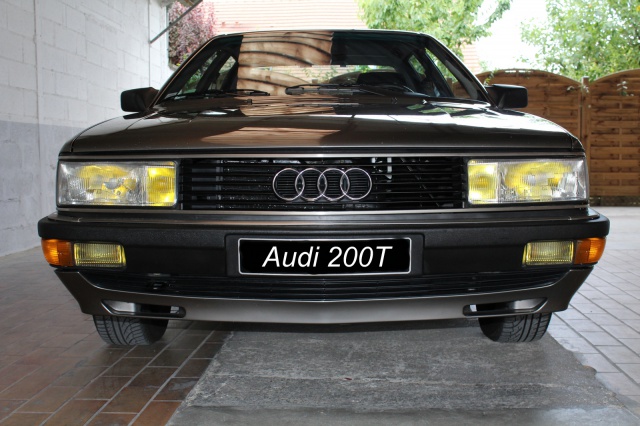

Allez, une petite série.
Comme vous pouvez voir, j'aimme bien la face avant!! Et le reste aussi!! Et elles sont à l'endroit...
