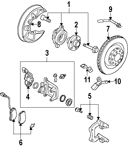

oui, c'est ça, c'est le coté gauche pour moi, le seul truc que je n'ai pas testé, c'est voir si il y a du jus à la fiche du servomoteur.
D'après ETKA il y serait possible de changer seulement le servomoteur qui est le même à droite ou à gauche.
Par contre il y a 2 références suivant la voiture.
4E0998281B 355€ TTC
4E0998281C 330€ TTC
Le coupable est le N°4... ou sa connexion.
J'espère que c'est le contact (je préfère garder mes 350€).
