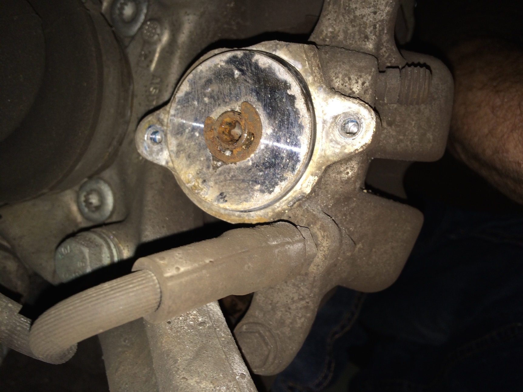

Après démontage du servomoteur, je n'ai toujours pas de voiture qui roule, étant donné que je n'ai pas la clè qui devrait se trouver dans la boite à outil...
​J'ai démonté avec une clé Torx, mais je ne sais pas s'il faut la même ou une plus grosse pour desserrer de piston de l'étrier.
Ps : Si certains d'entre vous ont cette clé dans leur boite à outil (celle du coffre. elle est en haut à gauche. voir schéma de Philou : http://www.cjoint.co...___a8_4e_d3.pdf ), je voudrais savoir si les 2 cotés sont les mêmes ?
Voici un photo du piston bloqué : osow.jpg

ça c'est pas le servomoteur, c'est l'etrier que tu as demonté :reflexion:
heu non je crois pas, j'ai démonté la réf n°4 du schéma.
j'ai d'ailleurs attendu un claquement lors du démontage qui ne me rassure pas quant au remontage et qui me fais penser à la casse que tu as eu .....
là en photo, on dirait l'etrier, il y a les durite de freins qui arrivent dessus
non, c'est bon, je voyais pas le sens de la photo, par contre, c'est le piston de l'etrier qui est bloqué, donc ton servomoteur n'a rien

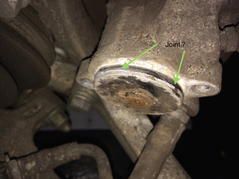

Tu parlais d'un joint qu'il fallait graisser, je n'ai pas trouvé de joint.
Par contre, le piston est convert d'oxide.
deja faut que tu arrives à degripper le piston, ensuite bizarre que tu n'ais pas le joint torique :reflexion:
sinon, il faut bien huiler l'endroit ou rentre le servomoteur et là, tu n'auras pas de soucis pour casser la pate du servomoteur :icon_smile:
Oui, d'autant qu'il est présent sur tout les schémas...
C'est probablement pour cela que le piston est si sale et plein d'oxidation. Ton piston était dans quel état ?
C'est peut-être pour cela aussi que j'ai entendu ce claquement lors du démontage....
Tu as une photo du-dit joint ?
ps : J'ai l'impression que je n'ai pas trouvé mon joint, car il est resté coincé. je crois que la partie noire qui est à moitié rentrée avec le piston ...
En gros, je suis bon pour tout démonter et tout nettoyer. :(
Et surtout remplacer ce foutu joint qui ne doit pas être récupérable .... (si quelqu'un a la référence, s'il est détaillé chez Audi...).
Car je ne pense pas que normalement, il doive passer entre le piston et la chambre :pleure2: (?).

Un truc que je ne comprends pas : :reflexion:
Pourquoi ce joint est autour du piston ?
Alors qu'il me paraitrait plus logique qu'il soit placé entre le servofrein et l'étrier ?

le joint il est là, justement pour ne pas que l'eau s'infiltre, et vu l'etat de ton joint, c'est ce qui a du arriver, c'est pour ça que le piston c'est grippé :icon_wink:

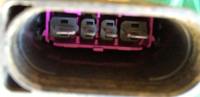

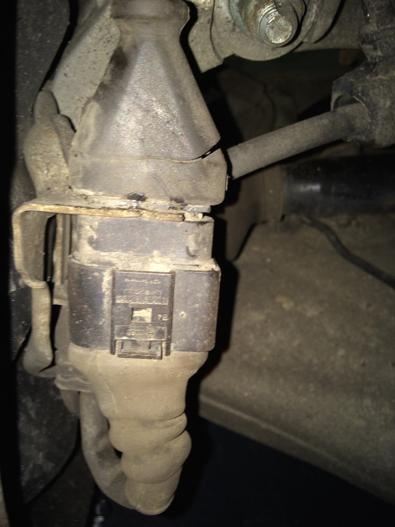

Je crois que le problème vient du connecteur.
Je ne sais pas si c'est moi qui l'ai cassé (j'en doute), j'y voyais rien et j'ai pas mal forcé.
Mais sur la photo, on voit qu'il y a de la poussière à l'intérieur de la fente, ce qui prouverait que la cassure ne date pas d'hier.
Est-ce que j'ai un moyen avec un testeur de contrôler si c'est bien le connecteur du servomoteur qui est en cause (j'y connais rien en électricité) ?
Je pense que Audi à monté le connecteur à l'envers, d'ou les problèmes d'oxydation.
C'est la partie du haut qui rentre à l'intérieur de la partie du bas .....
Je crois qu'il ne me reste qu'a couper les fils et replacer la fiche par une autre.
Si quelqu'un a une idée du type de fiche et ou je pourrai me la procurer ?
il faudra une fiche avec 4 broches :
PS : Est-ce que j'ai un moyen avec un testeur de contrôler si c'est bien la fiche du servomoteur qui est en cause (j'y connais rien en électricité) ?
Je sais pas comment je vais faire pour enlever mon joint torique qui est coincé.
Ce n'est pas le piston qu'on voit sur les photos (j'en suis quasi sur), c'est un capot.
Sur la vidéo, on voit que ce coté ne s'enfonce pas alors que le piston (de l'autre coté) est rentré de 2 cm, vous me direz ...
oui et apparemment, et pour le frein à main, c'est le servomoteur qui fait tourner la vis torx pour pousser le piston et faire que les plaquette soit collées au disque :icon_smile:

T'as une idée pour savoir comment je vais pouvoir sortir mon joint torique ?

peut être avec une lame de cutter, par contre, oui tu peux rouler mais pas trop sous la flotte, car si il y a un joint, c'est justement pour pas que l'eau s'infiltre a ce niveau là :icon_smile:

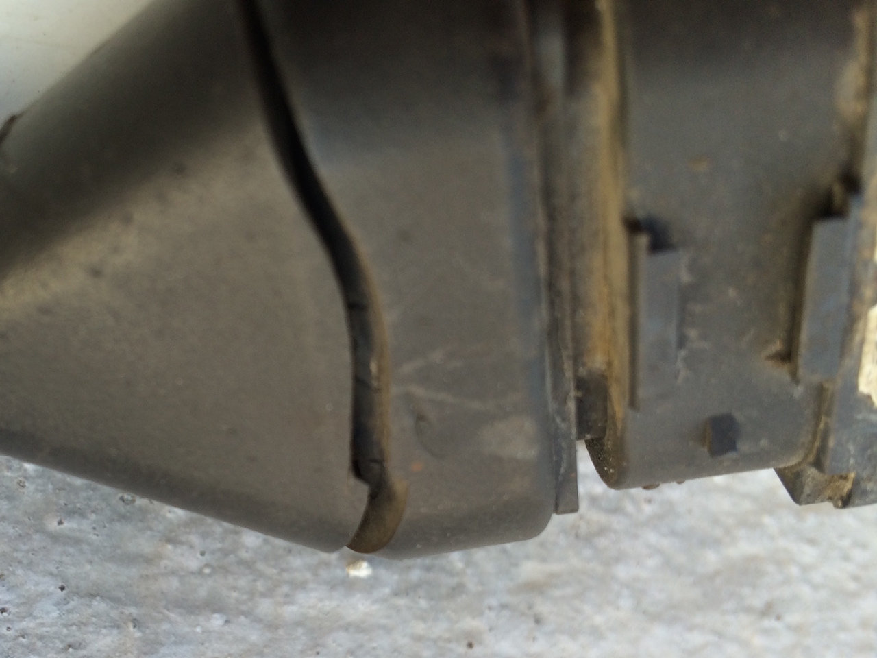

Je viens de me rendre compte que mon servomoteur est cassé comme le tien. Cependant, je ne pense pas que ce soit d'ici que la panne vienne.
Je suis quasi sur que c'est le connecteur. Il faut que je teste les broches coté voiture (toujours pas fait !), pour savoir à quoi correspondent les 4 broches du connecteur (comme ça, je dirais 1+et 1- pour "ON", même chose pour "OFF").
Ensuite je pourrais tester le connecteur coté servofrein. j'ai mon ancienne batterie (donc une source 12Volt), il faut juste que je sache sur quelles broches brancher le + et le - ....
Si t'as une idée ... si tu fais le test avant moi ...
Ensuite, perdu pour perdu, j'ouvrirai connecteur avec une "Dremel", le but étant de réussir à retrouver les fils sans tout casser !
Après ça, si je n'y arrive pas, ou que ça ne fonctionne pas, je crois que j'irais chez Audi acheter un servomoteur... j'ai pas trop envie de couper le connecteur coté voiture.
T'en penses quoi ? Tu en es où ?
je pense faire ça ce we.

de toute façon, si il est fendu comme le mien, tu n'a pas d'autres choix que de le changer :icon_wink: prend le sur ebay, c'est quand même 100 euros de moins :icon_wink:
