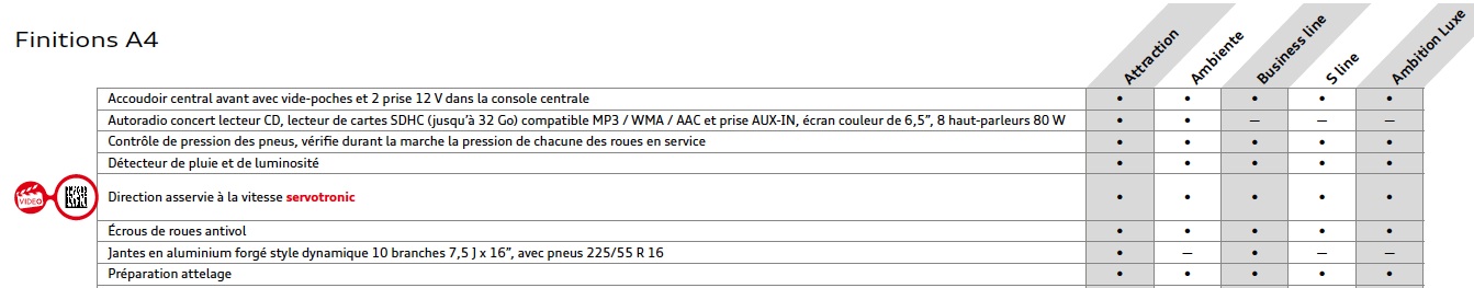

La préparation attelage est elle présente pour les véhicules ayant l'attelage d'origine?
Il semble que ce code ait disparu depuis les facelift.... J'ai vu l'info sur plusieurs sites.
Je n'ai pas ce code mais je crois bien que mon véhicule soit équipé de la préparation attelage.
Et pour cause... , la préparation attelage est de serie sur toutes les finitions en facelift depuis...?
Voici un extrait du catalogue 2014 (dernière ligne) :
Ok mais les facelift c'est quelle année ? ...2008 ? 2012 ...la mienne est de 2010.
2012 pour la facelift (avec les led de jour comme ça) :
C'est bien ce qu'il me semblait...donc la mienne n'a pas de préparation attelage d'origine et doit avoir un code pour ça (que je n'ai pas)
