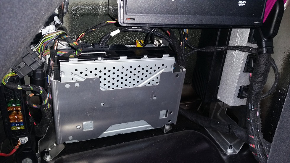

c'est quoi cet appareil sous le chargeur de navigation???? :icon_smile:
Tu peux y lire une référence ?
voila, ça ressemble à ça, ils appellent ça, K-Box Navigation Radio Control Module Tuner
je ne sais pas à quoi ça sert :icon_confused:
voici le lien trouvé sur baybay
http://www.ebay.fr/itm/Audi-A6-S6-A8-S8-Becker-K-Box-Navigation-Radio-Control-Module-Tuner-BE-6394-Oem-/361250740810?pt=LH_DefaultDomain_3&hash=item541c38da4a
Ref 4F0035541L sur l'annonce.
Dans ETKA : disp.commande/recepteur pour autoradio
Abandonnée le 01/02/2011 et remplacé par 4F0035541LX
En général le X signifie échange standard donc c'est la même pièce mais révisée et non pas neuve.
Pour moi ça gère la radio numérique (DAB Digital Audio Broadcasting) mais je ne veux pas dire de connerie non plus...

donc ça n'a rien a voir avec la navigation :reflexion: , car ça aurait pu être lui qui me pose des problémes :icon_smile:
bon mon problème de navigation est presque résolu!! :up:
j'ai réussi à trouver la cause et c'est bien le lecteur du gps qui est hs :sweat: , on a fait un échange avec le lecteur du voisin qui a une A6 et comme par miracle, sur la mienne, le gps s'est lancé tout de suite et quand on a branché mon lecteur sur la sienne, "navigation non installé",
donc je n'ai plus qu'a me trouver un lecteur pas trop cher :vert:

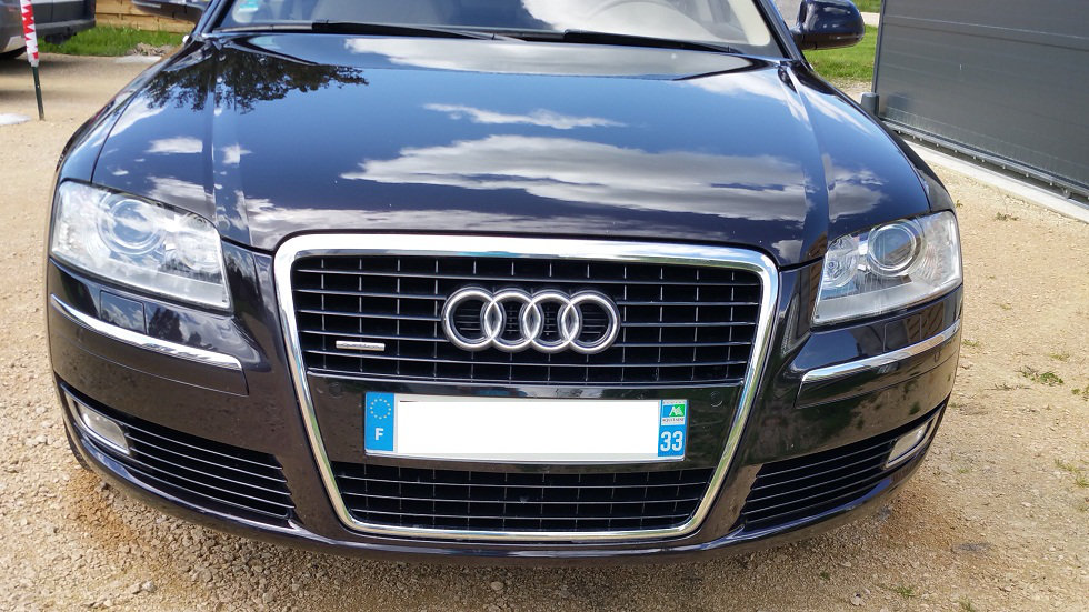

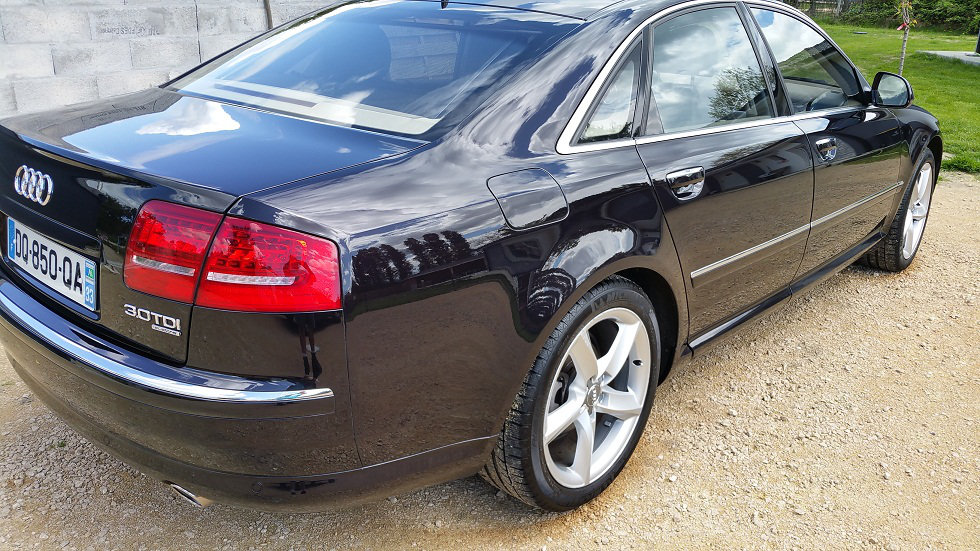

aujourd'hui, petit nettoyage de ma belle!!! :love:
j'attend la fin du pollen pour lui faire un gros lustrage!!! :icon_smile:
Franchement à ce niveau là, lustrer c'est pour le plaisir mais est ce vraiment utile? On dirait déjà un miroir...
le problème, c'est que quand il fait très beau, il y a plein de micro rayures du a des lavages à rouleau avec l'ancien propriétaire :colere:
et du coup, je veux enlever tout ça!!! :icon_smile2:
salut! ta carroserie est en tres bon état , une fois le lustrage , une bonne cire et ca serra au top!!
j'aime bien les siege aussi

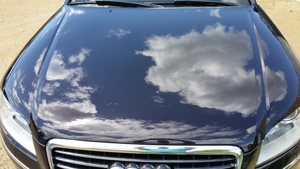

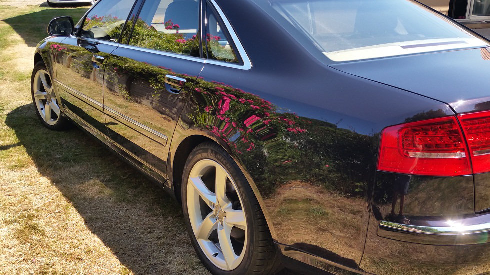

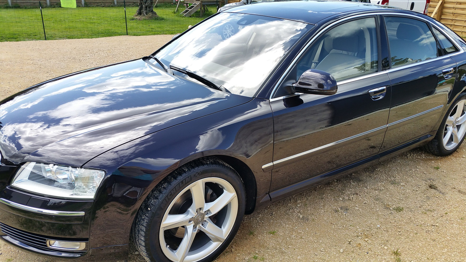

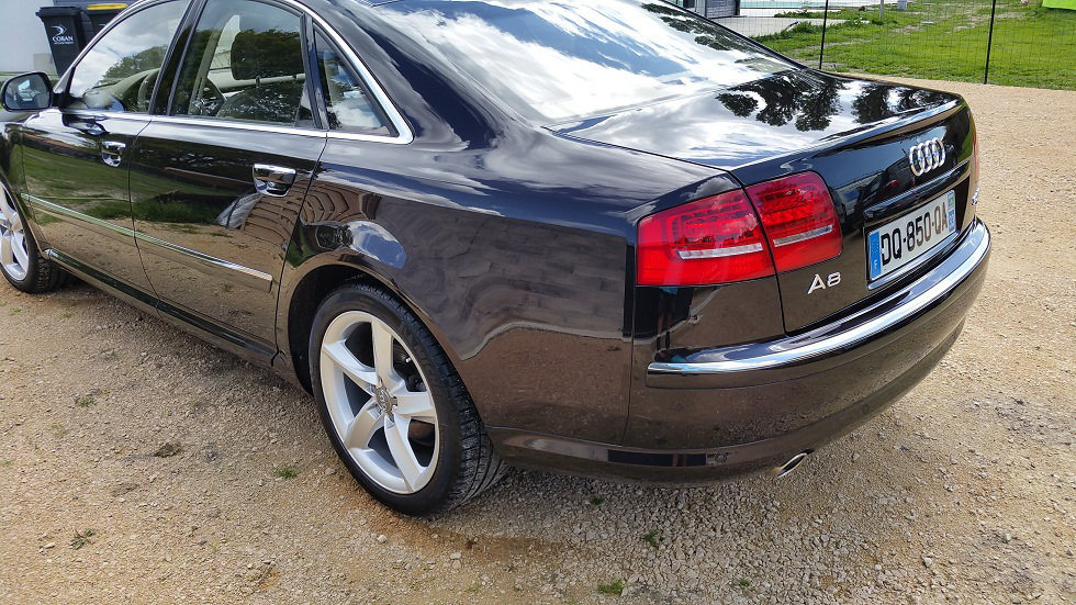

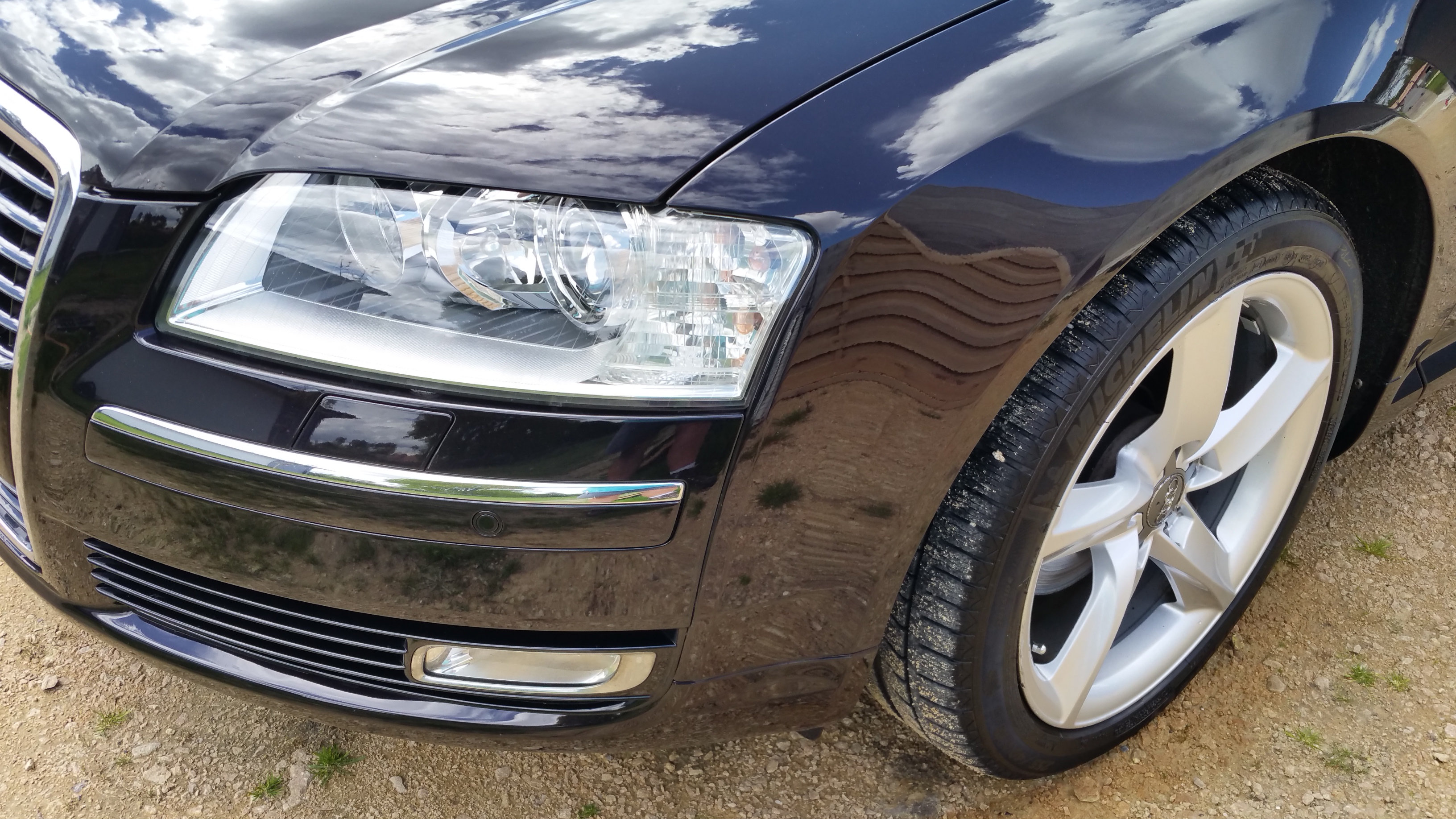

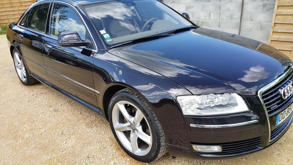

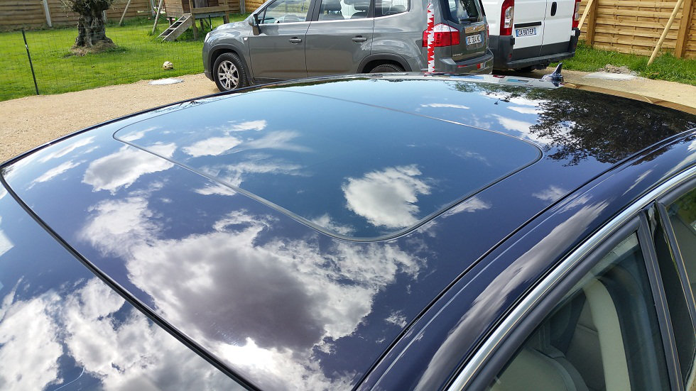

voila, aujourd'hui, j'ai remis une protection sur ma voiture, lavage lustrage et cire :) c'est du provisoire, car au mois de juillet, il faut que je fasse un detailling complet!!
lavage, décontamination avec une clay, polissage à la machine, lustrage et cire de carnauba :up: elle en a bien besoin!! :sol:
voici le resultat aujourd'hui, déja ça lui à redonner un peu de brillant :icon_biggrin: :icon6:
J'adore !
Il va falloir que je m'équipe aussi un jour. Je sais laver une voiture en enlevant les traces de calcaire mais une fois cette opération réalisée on voit TRES bien les micro-rayures !
Sur la tienne c'est très beau !

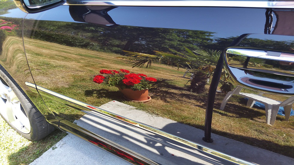

dans un premier temps, lavage à la main avec la technique des deux seau puis séchage à l'aide d'une micro fibre, ensuite lustrage de la carrosserie avec les produits megyuars puis microfibre et pose d'une cire megyuiars avec microfibre également :icon_wink:
pour le moment elle en est là, mais après on va attaquer le plus dur, c'est à dire, lavage, décontamination, polish, lustrage et cire de carnauba, là le travail devrait être nikel!!! :love:
