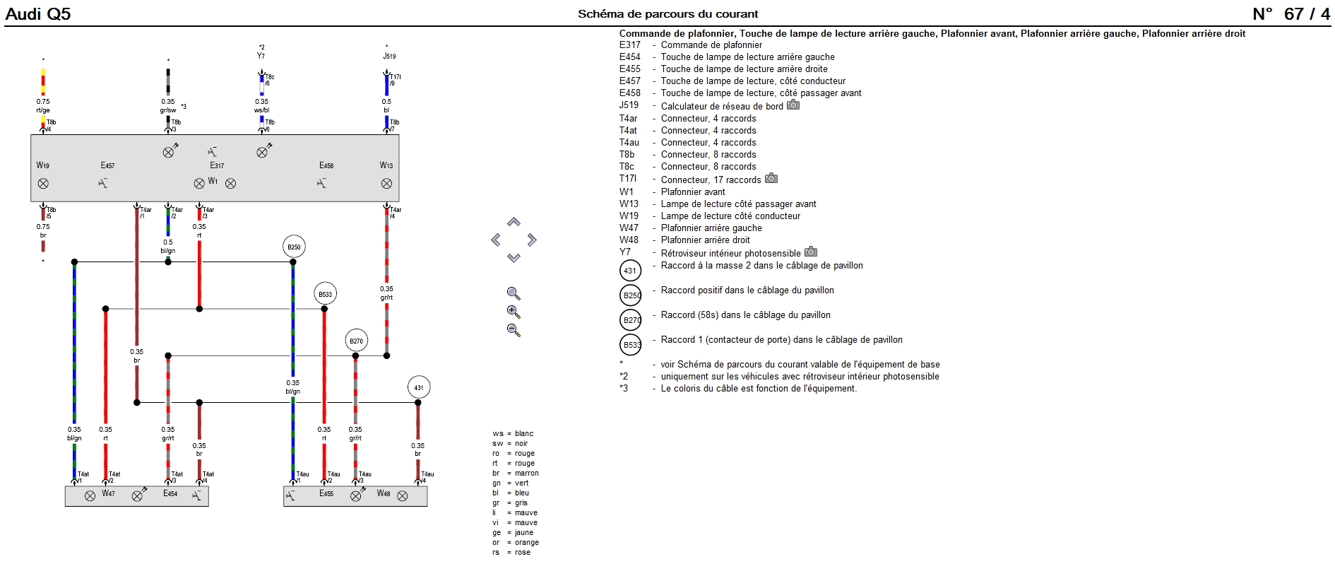

Quelqu'un ayant accès à ELSAWIN pourrait-il me renseigner sur la façon dont est alimenté le plafonnier central arrière de nos Q5 (toujours mon problème qui fait l'objet d'un fil dédié...) ?

Bonjour Q5_addict,
Ci-dessous ce que j'ai pu trouver.
Je ne sais pas si c'est ce que tu cherches ??
A+
Merci beaucoup Steck31 pour ton retour !
Je viens seulement de voir ta réponse. Entre temps, j'ai continué mes recherches => avec un APN+flash, j'ai pu voir que le câble relié du plafonnier arrière allait (entre le toit du véhicule et le ciel de toit) vers le plafonnier avant. Du coup, j'ai supposé que l'alimentation du plafonnier arrière venait du plafonnier avant => j'ai donc démonté le plafonnier avant pour voir, et là....... Eureka !!! Un connecteur était débranché: je l'ai rebranché, et désormais tout fonctionne normalement !
Comment ce connecteur a-t-il pu se débrancher tout seul alors que je ne suis jamais intervenu sur mes plafonniers en plus de 3 ans de conduite de mon Q5 ? Mystère...
Quoi qu'il en soit: merci encore Steck31.
Je vais faire un copier/coller de cette conclusion dans le fil dédié à ma panne, au cas où cela aiderait quelqu'un.
C'est effectivement ce que j'ai constaté en voyant le schéma électrique, le plafonnier arrière est bien alimenté par le plafonnier avant.
