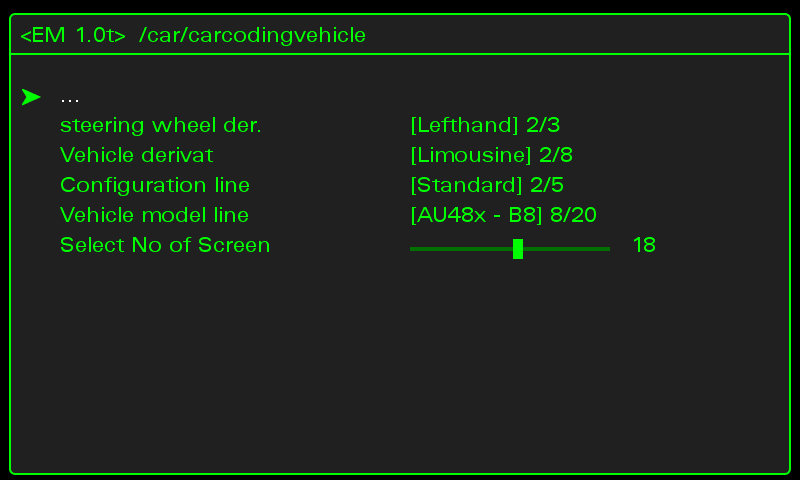

Concernant l'écran de démarrage, j'ai pu le changer en modifiant la ligne "Select No of Screen" dans Car > Carcodingvehicule du Menu Vert
J'avais tout d'abord essayé de modifier "Configuration line" par "S-Line models" "S-models" ou "RS-models", sans succès.
Par défaut donc, dans "Select No of Screen", j'avais 15, ce qui me donnait au démarrage :
J'ai testé toutes les options de 0 à 33, pour m'arrêter sur 18 :
Et obtenir le logo RS que je voulais :
Pour info, voici la liste des possibilités :
1 à 14 : vide
15 : A4
16 : A4 allroad
17 : S4
18 : RS4
19 : A5
20 : S5
21 : RS5
22 : Q5
23 : Q5 hybrid
24 : Q7
25 : Q7 hybrid
26 : SQ5
27 à 29 : vide
30 : A4L
31 à 33 : vide
A titre d'exemple, voici un écran vide :
(Désolé pour le reflet, trop de soleil dans la région ! :roi: )
