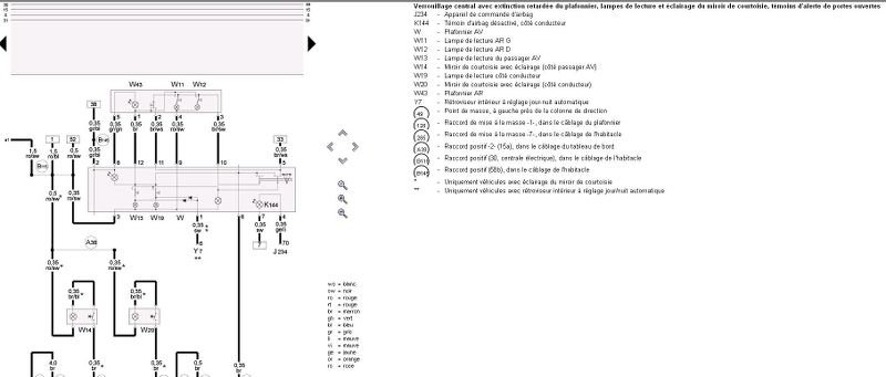

je pense que tu peux déjà regarder ton plafonnier, car se n'est pas le même fil entre la commande manuelle et celle quand tu ouvre les portes
si tu veux je te sort le schéma de branchement du plafonnier .
