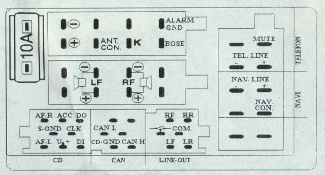

Ma titine que j'ai acheter récemment, ma été vendu avec deux autoradio et je voudrais pouvoir monter le concert 2 sur ma voiture. En faite après avoir regarder a droite et a gauche je sais que se n'est pas l'autoradio d'origine ,et le problème est que quand je branche le concert2 il ne s'allume pas !!!
- est ce les mêmes branchements en sachant que la voiture à deux connectiques un noir et un marron ?
- A quoi sert le branchement jaune sur le concert 2 ? alors que sur ma voiture il y a aucun câble pour brancher sur celui là!!
- s'il y a des modifications à faire, comment procédés ?

Je pense que le cable jaune est pour le chargeur cd mais je n en suis pas sur attend que wauzzz au d autre passe il eclaireront tes lanterne ;)
quel est l'autoradio qui est monté actuellement ?
mets peut être des photos de l'arrière des deux autoradio (histoire de voir les différentes connectiques) et également une photo de câbles à brancher
Salut.
Normalement il y a une étiquette sur le concert qui explique les connectique.
Ce doit être ca normalement !
Si il ne s'allume pas, il peut y avoir de nombreuses raison, dont celle qu'il soit mort.
Dans l'déal, mets nous une photo de ta connectique ou étiquette et ton faisceau.

Donc, l'étiquette que j'ai mise plus haut est la bonne !
Le faisceau de ta voiture a l'air d'être d'origine. Bonne nouvelle :)
Sur nos voitures, il y a un + la ou il y a une ligne K (prise du haut) sur l'autoradio, je pense que le problème peut venir de la.
Trouves le fusible qui va avec et enlèves le ! Si ca marche, tu n'as plus qu'a couper fils et l'isoler.
Autre problème probable, sauf erreur de ma part, ces appareils doivent être codé et j'ai bien peur que le problème soit la !
Le code passant par ces lignes (multiplexage) il n'est peut être tout simplement pas possible de l'installer.
Ne métrisant pas ce sujet, je vais donc m'arrèter la, je ne voudrai pas te faire faire une conn...e.

C'est bien ce que je craignais.
J'ai fouillé un peut en déjeunant et je suis tombé la dessus http://www.youtube.com/watch?v=j7oArtQN8Z8
Désolé.
Sauf si quelqu'un d'autre a une solution, je n'en vois pas a moindre frais.
a4ba :thanks: je crois que je vais laisser tomber il y a 300€ de connecteur divers aussi cher qu'un bon autoradio !!!

Sur la mienne, il y a 3 prises : L'alim, les HP avant et l'ampli des HP arrière (celle marquée "line out" sur le schema plus haut).
Le reste c'est pour le chargeur cd, la navigation, le téléphone ....
