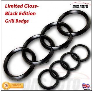

Merci pour ta réponse, voici les anneaux achetés sur ebay

Pas besoin de démonter ton pare-choc, je l'ai fait sur la mienne et il suffit de virer les 2 visses sur la calendre en dessous du capot et de passer ta main derière la calande!
C'est assez chaud à faire il faut pousser les clips de l'intérieur avec un tourne vis.
Après clipser et le tour est joué.
Si tu as besoins d'infos tu peux me contacter en MP.
