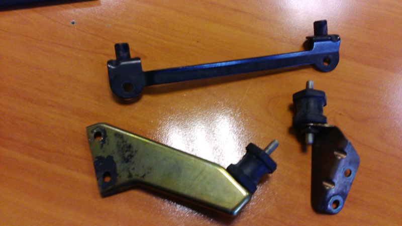

Pattes de fixations du cache moteur trouvés !!
comme les silentblocs étaient morts, j'ai mis des silentblocs d'échappement de Renault 4L.que j'ai retrouvé, plus qu'à tester.
je balance les ref dans le sujet que j'ai ouvert à ce sujet si ça peu aider un autre passionné ;-)

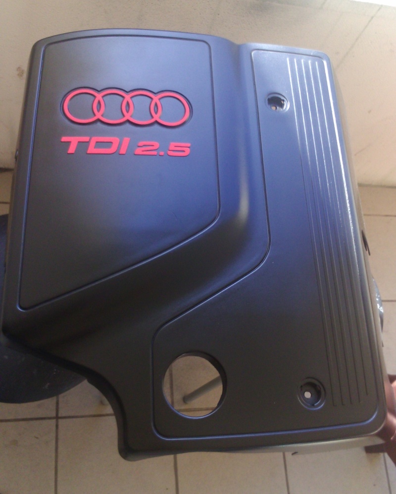

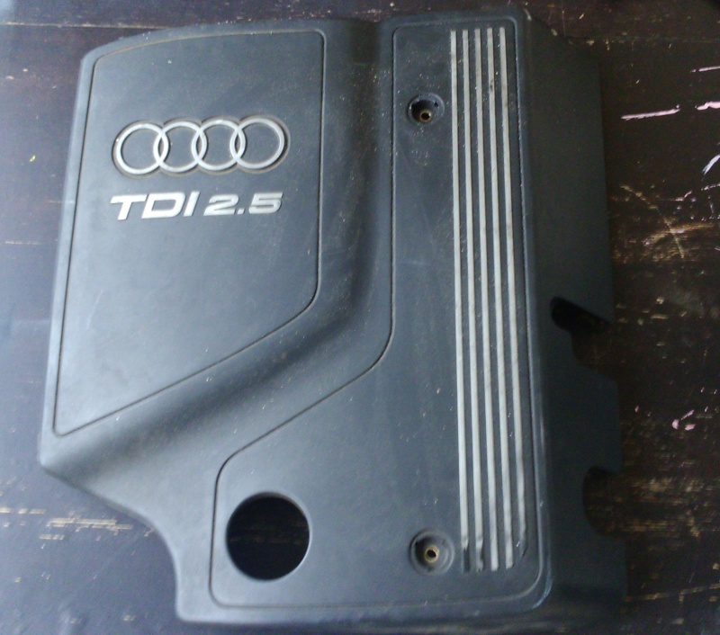

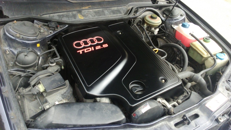

Avec le beau temps qui revient j'ai décidé de m'attaquer à la réfection du cache moteur :icon6:
Donc nettoyage en profondeur, recollage de la mousse isolante, ponçage et 2 couches de peinture haute température 650° + 2 couches de peintures noire brillant direct.
Les écritures et le logo passe en rouge car j'étais pas fan du gris et les barrettes sur le côté resteront noires car j’aimais pas en gris :icon_biggrin: :icon_biggrin:
Avant :
Après :
Pour t'éviter la peinture noire, tu avais juste à passer un coup de polytrol, ça marche top ;) (et poncer les bandes grises à la limite)
ça rend bien
oui j'y est penser au polytrol c'était une autre solution en effet je l'ai beaucoup utilisé sur les anciennes golf, mais le noir brillant direct donne un effet permanent, le polytrol c'est gras et avec le temps ça s'estompe.

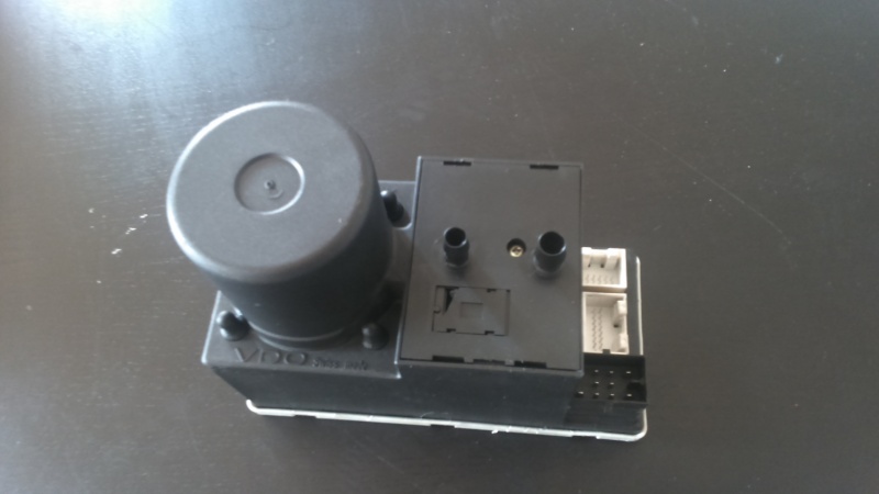

Puis je me suis enfin pencher sur mon soucis de fermeture centralisé qui fonctionnait pas, c'était le disque graphite dans la pompe qui était complètement explosé.....j'ai trouvé la même pompe ref. 8L0862257 sur un Audi A3 8L essence qui était pour pièces près de chez moi. Maintenant que j'ai changé la pompe ça fonctionne bien mais faut que je reprogramme la clef car ça marche juste au barillet.

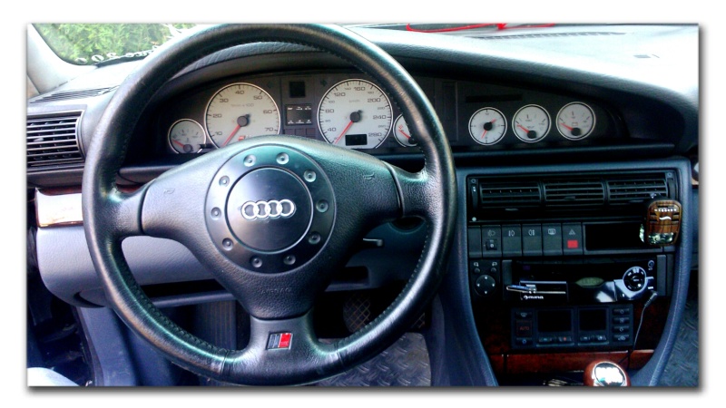

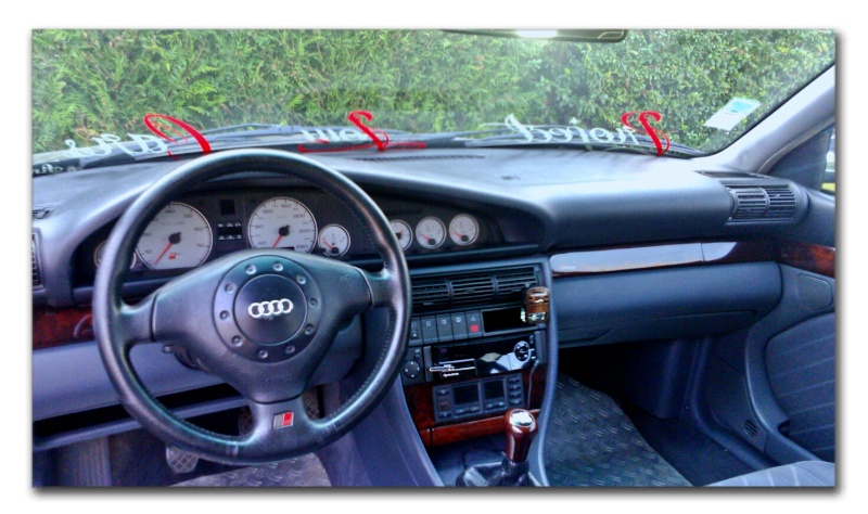

Les news toute fraiches, petites modifications "sportives" de l'intérieur :
- Pose d'un volant S6 avec airbag en remplacement de mon modèle noir en plastique
- Pose d'un bloc compteur S6
Pour le volant, très satisfait, ça change tout de suite en cuir et la prise en main est excellente
Pour le compteur, c'est positif aussi, bon le régime moteur est pas le même mais tout est fonctionnel j'ai même récupérer le check control et l'ordi de bord que j'avait pas sur l'ancien d'origine. Très facile à installer il as fallu néanmoins que je change les ampoules car la moitié était grillée mais désormais le rendu est top !!!
280 km/h ça me laisse pas mal de marge si j'attaque une prépa l'année prochaine sur le break :icon_lol: :icon_lol: ///
Le volant tu l'as pas acheté dans le dept 19 par hasard ?
Y'a moyen facilement d'avoir le bon régime moteur, c'est juste un paramètrage du compteur au vag com, j'ai testé sur la mienne ;)
Bon le seul truc c'est que c'est un peu frustrant de voir l'aiguille bloquer à 4800...
Non il viens d'allemagne, vendeur ebay :icon_wink:

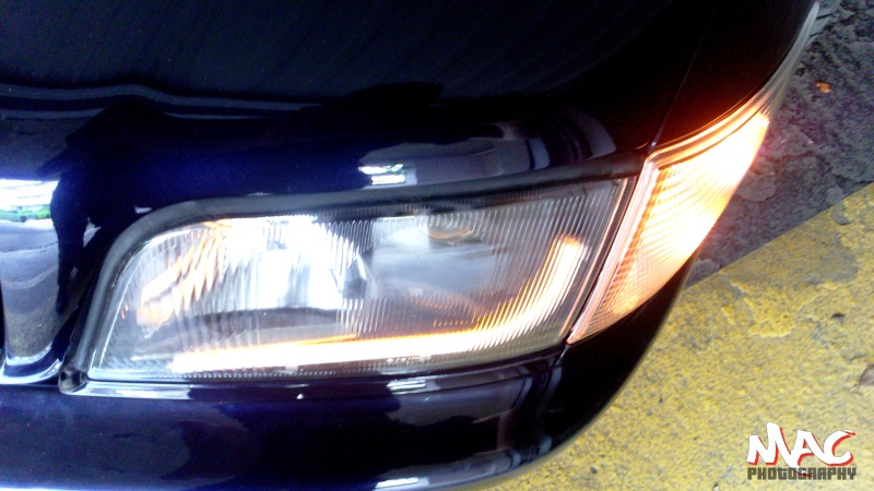

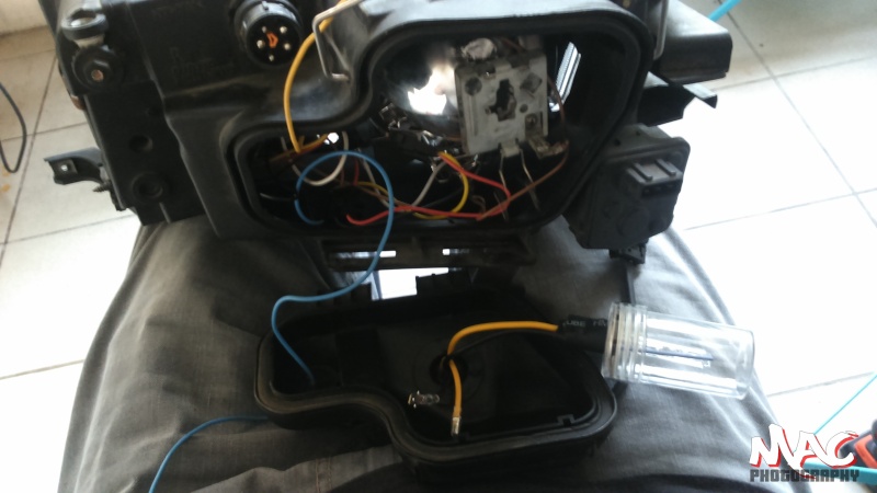

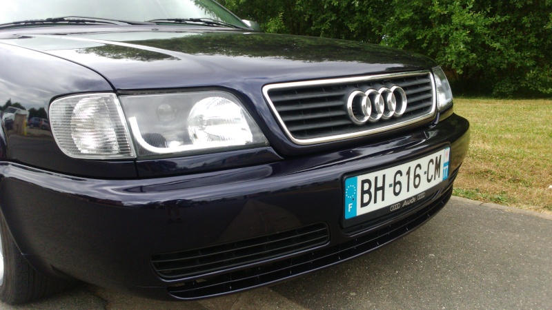

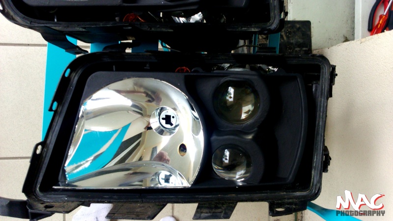

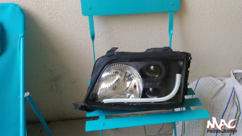

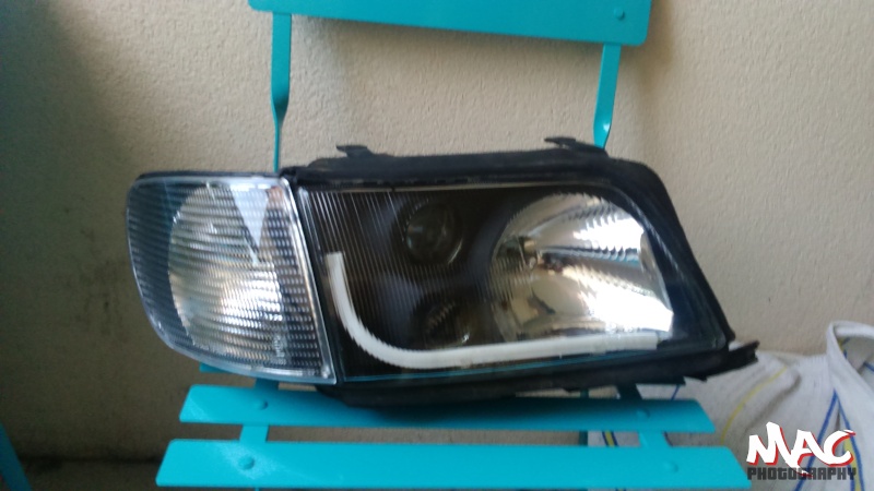

Des news : Je voulais donner une petite touche de jeune à mon vaisseau, j'ai donc refait mes phares à ma sauce !!

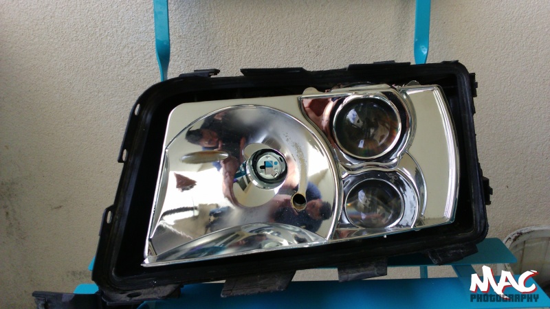

Démontage complet, nettoyage des verres, nettoyage des lentilles, peinture du fond intérieur en noir (sauf partie halogène), installation du xenon sur feux de croisement, installation module cligno/veilleuse avec tube led DRL comme les Audi et Mercos récentes, nouveaux clignos type dectane....let's go

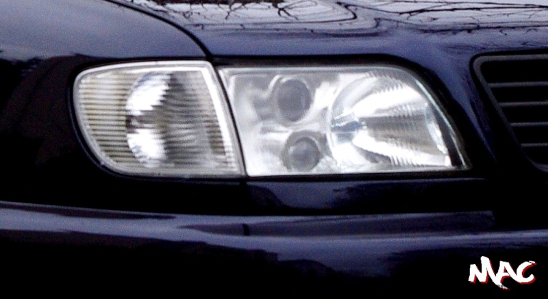

Phare d'origine :
Verre déposé :

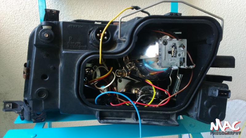

Peinture des fond en noirs :

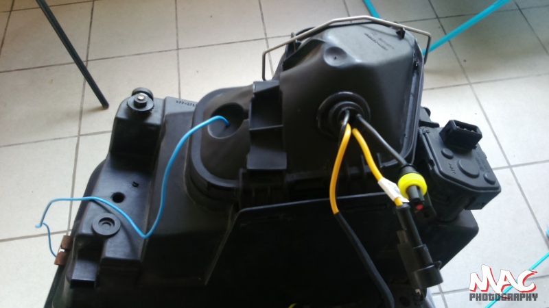

Raccordements des fils pour les veilleuses LED DRL :
Branchement des xenon, passage d'un fil pour me raccorder avec mes clignos sur mes bandes LES DRL :
Remontage des phares :

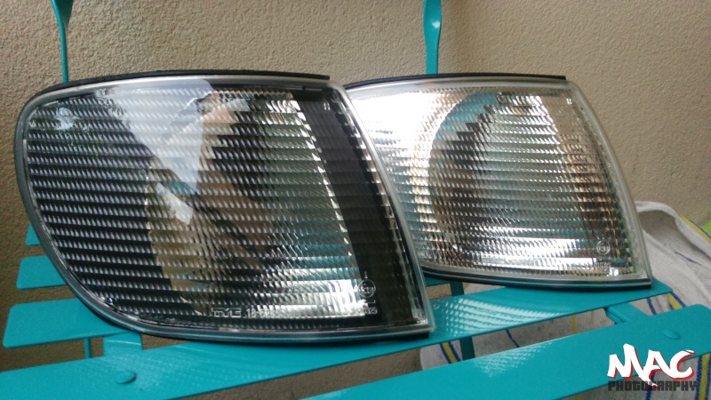

Changement des clignos blanc cristaux pour des modèles DECTANE fond noir :
Remontage phares et clignos :
Remontage et raccordement du tout sur ma belle et résultat final !!
basculement des bande LED DRL en mode clignos et simultanément avec mes clignos latéraux :
Rendu des veilleuses de jour :
Voilà, j'en est chier mais le résultat me plait bien, ça donne une touche de jeune et il en existe pas deux modèles comme les miens !!!

Hello
Je pas fan du bandeau de leds mais les parties noires j’adore :)
Idem, les LED je trouve ça too much, par contre le reste des modifs passe bien, surtout avec ta carrosserie foncée
Pareil pour moi, le fond noir ça rend bien, avec les nouveaux clignotants c'est uniforme, mais les feux de jour j'adhère moins.
Merci, il en faut pour tout les goûts de toute manière, je comprend que les puristes Audi peuvent être plus ou moins troubler mais moi j'aime bien c'est le principal et j'aime bien me fixer des défis techniques. :icon_wink:
Sinon pour l'éclairage c'est le jour et la nuit c'est le cas de le dire, je trouvait que d'origine c'est pas top mais là le nettoyage + les xenon c'est le top, je retrouve enfin une superbe visibilité de nuit avec en plus le look que je voulais.
Reste à étudier ma prochaine modif : la caméra de recul....faut au moins ça pour garer le break !!
Pour les intéressés, je vend mes clignotants blancs état NEUF pour 15 euros :icon_wink: (hors frais de port)
qu as tu fais pour le nettoyage des lentilles tu as nettoyé quoi ? uniquement l exterieur ou l interieur aussi
C'est surtout l'intérieur des lentilles qu'il faut nettoyer (comme l'intérieur du verre de phare), c'est là que se collent tous les résidus brulés
J'aurais pas dit mieux.
Oui j'ai nettoyé intérieur et extérieur des lentilles, avec un coton doux et du produit à vitre, le dépôt de saleté qui se forme sur la lentille à l'intérieur forme une sorte de couche de crasse qui anéanti littéralement la visibilité...ce qui est pratique avec ces phares c'est qu'ils sont quasiment entièrement démontable donc faut juste de la patience.
Mais j'avoue le xenon est quand même bien plus performant, j'ai fait un essai de nuit et je regrette pas mon achat.
hello MAC,
t'as pris un kit xenon d'origine Audi sur une S6, ou t'as pris de la seconde monte du marché ?
Je n'ai pas encore nettoyé l'intérieur des phares, mais même constat pour moi quand j'ai monté les xénons ( 35w - 6000k ), la visibilité est très nettement améliorée, surtout pour le prix dérisoire auquel on peut les toucher ( env. 60€ le kit complet ).
C'est super fragile, et le refaire à coup de bombe "chrome", ça ne tient qu'un temps
S'il faut, j'ai quelqu'uns de ces élements, j'ai quelques phares "au détail"
Comme Fredmurphy, j'ai monter un kit xenon adaptable trouver sur ebay, l'avantage c'est que les ballast sont super fin et donc on peut les loger plus facilement.
Et oui le chrome est super fragile c'est pour ça que j'ai même pas osé mettre du scotch de carrossier pour peindre, j'ai fait ça au pinceau avec un pot de peinture noire mat haute température de barbecue.
Je l'ai acheté ici,
http://www.xenon-discount.com/slim-35-watts/554-kit-xenon-h1-6000k-35w-slim-paire-de-leds-offerte.html
c'est le troisième kit xénon que j'achète chez eux, j'en ai un sur ma gsxr depuis 3 ans, il fonctionne parfaitement bien, pourtant il encaisse les wheelings, les changements d'angles ... etc
J'ai découvert ce site il y a 3 ans en achetant une ampoule Osram D2S pour laguna à 25€ il me semble, identique à celle vendue 200€ chez renault.
Pour une bonne accroche de la peinture, l'idéal c'est de poncer légèrement le support au papier fin 600 ou 800 env. et comme tu as fait appliquer de la haute température.
oui mais c'est tellement fragile que ca peut etre expedier??
Bien emballé ça ne craint rien

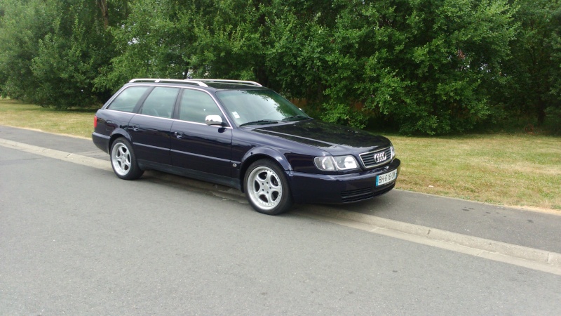

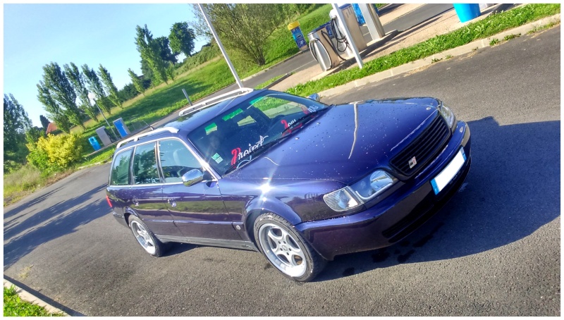

petit shooting en sortant de la douche :
Ca lui change son regard et c'est beau :)
Jolie, bien typée allemande.
Elle provient d'où la calandre ?
je l'ai acheté sur ebay.de, mais franchement la finition est pas top il as fallu que j'adapte un petit peu et la tirette de capot à tendance à se bloquer de temps à autre je te la recommande pas spécialement....je vais repasser en calandre d'origine sous peu après avoir repeint le logo central en noir, ou sinon faudrait que j'en trouve un déjà noir d'origine pour une belle finition brillant.
Ok, merci pour l'info,
le sigle sur la calandre d'origine plutôt en noir "satiné" qu'en brillant.

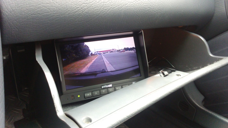

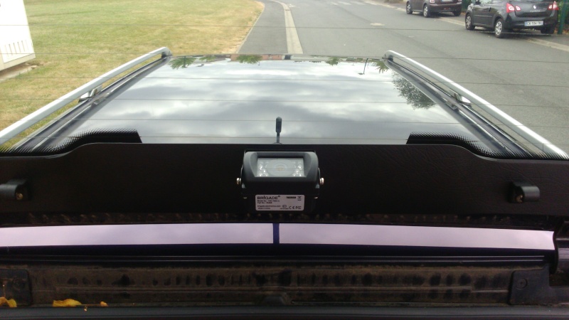

Quelques news sur mon break :
Pose caméra de recul en haut du hayon avec écran dans la boite à gant

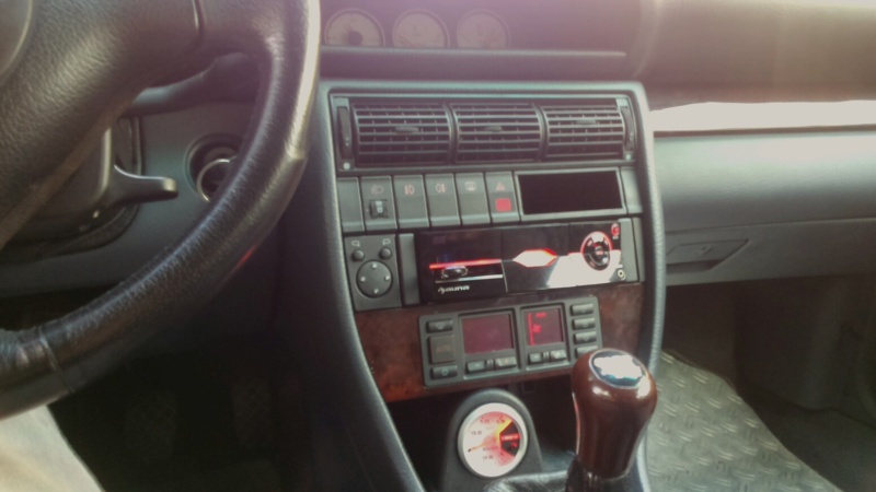

salut à tous, des petites nouveautés pour mon break :

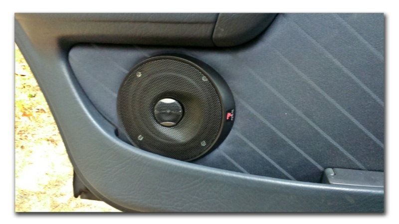

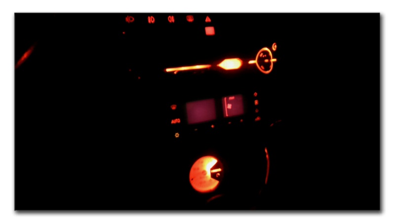

Pose d'enceintes arrière Focal car les origines ne fonctionnait pas (Nokia amplifiées) quand j'ai eu l'auto, du coup j'en est profiter pour retirer des fils propre sur toute la longueur.
puis dans la lancée j'ai condamné le cendrier et pose d'un mano de pression de turbo, un grand merci à Fredmurphy pour ces explications en mp :icon_wink: :
et dans le noir éclairage full rouge avec le poste, j'adore.. :
c'est un poste multimédia de marque Auna (bluetooth, mp3, usb) avec support smartphone intégré
