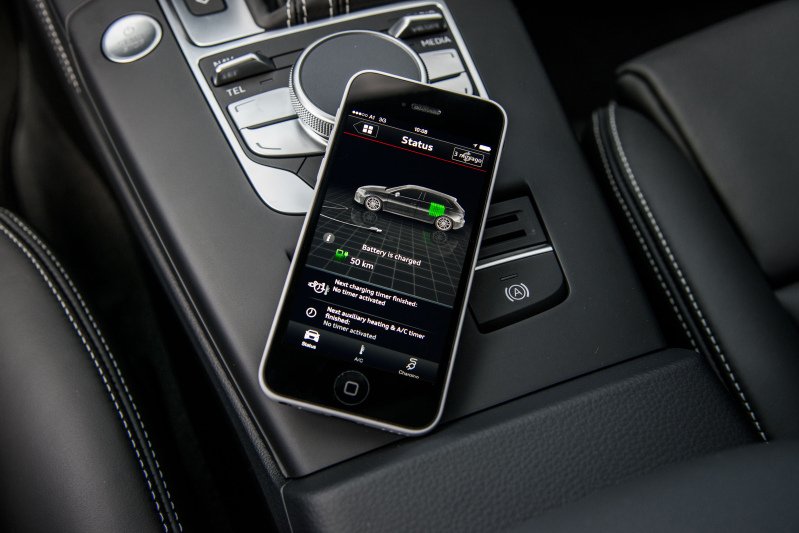

Dans un premier temps il faut charger l'application :
Sur IOS : Audi A3 e-tron connect App
Ensuite il faut attendre le code lorsque vous connaissez le code mine de votre voiture.

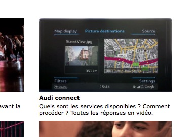

Une vidéo récente sur MyAudi sur ce sujet et pas mal faite vous explique comment cela ce passe avec l'Audi connect

Pour info, on ne peut enregistrer qu'un nombre limité (3 ou 5, je ne sais plus) d'appareils qui possèdent l'appli et qui pourront donc se connecter à la voiture : j'ai fait réparer mon iPhone et j'ai donc enregistré celui qu'apple m'avait prêté : l'appli m'a vite rappelé que j'avais grillé une cartouche...
C'est a dire que lorsque on renouvelle notre smartphone pour une raison ou pour une autre on perds "une cartouche" ?
Ça en a l'air. Peut être qu"il y a aussi un moyen pour l'appli "oublie" des appareils sur lesquels on n'a plus de raison de la faire fonctionner. Pour l'instant le cas ne s'est pas encore posé pour moi.
