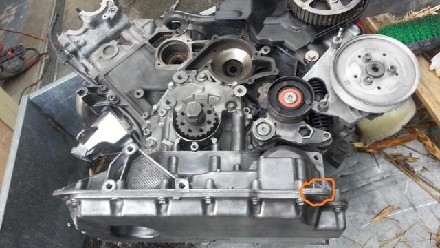

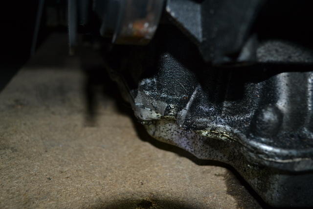

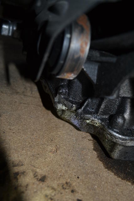

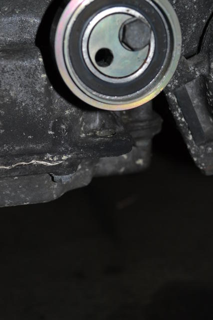

je ne sais pas si vous allez bien voir
moteur%20audi%20014.JPG?m=1425492541
moteur%20audi%20012.JPG?m=1425492591
et se à quoi sa devrait ressembler (photo prise sur mon ancien moteur)
moteur%20audi%20019.JPG?m=1425492577
oui aussi mais du coup cette petite patte est cassée et de l'huile en sort... étanchéité moteur ... 0 donc moteur inutilisable sauf avoir toujours un bidon avec soit bien pour un moteur récent
oula je ne sais pas trop.... et se qui veut dire encore des frais pour moi au garage alors que la casse vient du mec qui me la vendu
A priori c'est le carter. Tu récupère celui sur ton moteur et tu le monte sur celui la. Moteur déposé c'est 1H de taf grand max

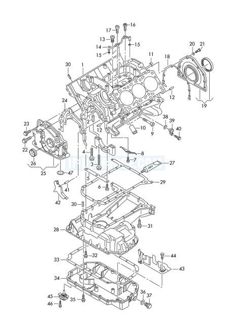

bon après pas mal de recherches j'ai trouver ceci si ça peut intéresser d'autres personnes
ça serait la pièce 28 à remplacée
mot.jpeg?m=1426547990
Selon la photo que tu as mis, il s'agit bien de la pièce n°28.

je suppose que si j'échange la piece avec mon ancienne il faudra changé le joint 33 et 29?
ps : si quelqu'un pouvais me trouver la ref de ces joints et leur prix sa m'aiderais car sur le logiciel que j'ai sa me ramene toujours a cette pate D176404M2 d'étanchéité
je reviens vers vous et viens d'avoir une idée plutot que de démonté les deux moteur j'ai chercher a trouver la pièce 28 et j'ai trouver ceci 059103603M http://www.ebay.fr/itm/Olwanne-AKE-059-103-603-M-Bj-2003-V6-TDI-Audi-A6-A4-AKE-BAU-Passat-059103603M-/151600170700?pt=DE_Autoteile&hash=item234c1306cc
