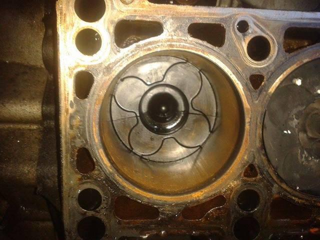

je reviens vers vous pour vous donner des nouvelles ça y est la belle est de retour chez moi mais chez mon garagiste et le résultat est bien celui que m'avais annoncé audi il y a bien un piston de fendu apparement (je ferais des photos quand j'irais au garage)
plus qu'a trouver un moteur et rouler jeuness (si un jour j'arrive à avoir une réponse du mec de l'annonce)
