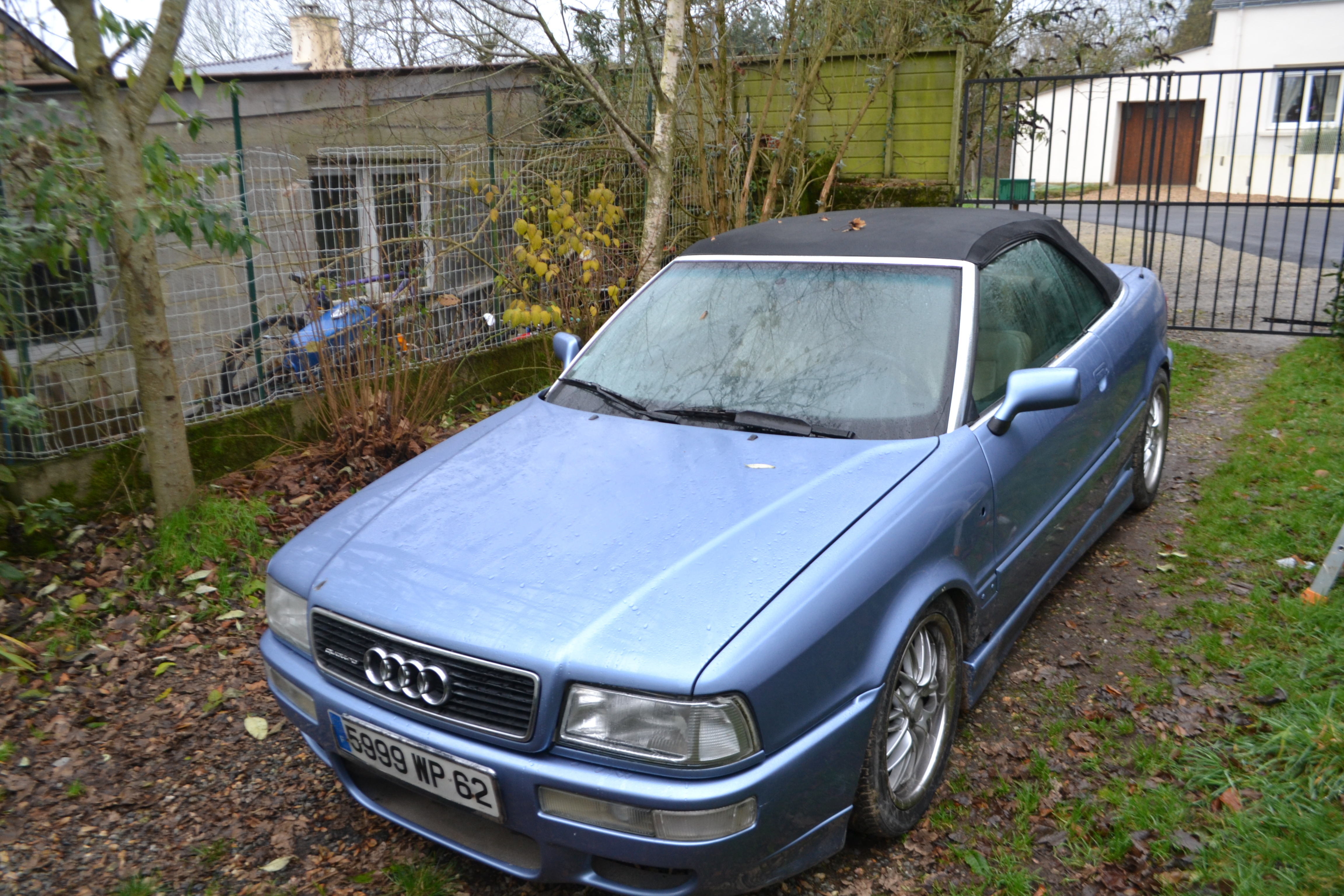

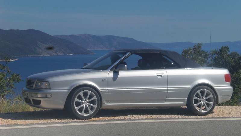

Rapide presentation de mon nouveau jouet, loin d'etre parfait, ce premier cab' cotoie dejas mon golf I gti, et une alfa 156 mazout .
plein de chose a revoire sur ce cabriolet, mais comme je ne suis pas un expert j'ai un peu de mal a faire le tour des problemes.
cependant, il est bien trop bas et les jantes bien trop grande !!! du coup la conduite, n'est pas tres ' coulé.....' , donc premiere chose a faire .......ressort origine et jantes audi en 16 " a la place des 17 " .
pas parfait, mais j'avoue que j'ai un peu craquer en le voyant , en fait je cherchais un GTV v6 turbo .......
bonne soiree a tous et merci de m'avoir lu .
hello
photos plus grande ? ben j'vais assayé, dejas que j'ai mis deux plombes a retrouver ou j'avais posté :mur: , alors pour les photos , laisse moi le temps de m'habitué au forum
merci

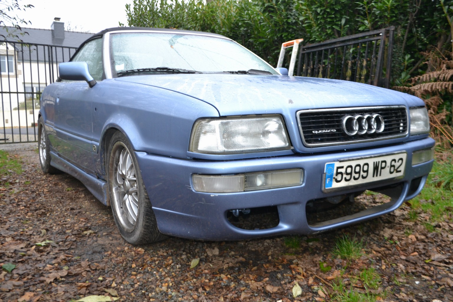

Quelle horreur ce parechoc avant sur un cab ! Logo "quattro"... lol
Sinon quelques trucs à faire en effet
C'est un PC replica RS2 avec la possibilité de mettre les clignos et feux brouillard d'audi 80
Oui j'avais déjà vu ça sur un coupé noir. ça rendait pas mal, la un peu moins mais il faut dire que le pauvre, il lui manque quelques pièces comme ces grilles et un porte plaque en bon état. Un peu de boulot mais rien d'insurmontable ;)
La couleur n'est pas courante.
alors comme c'est ma premiere audi, et qui plus est, mon premier cab', je ne savais pas trop quoi faire, . Mais c'est bien ce que je pensais, il manque des grille dans les 'trous', mais je pige pas l'histoire des feu de audi 80 !! c'est quoi la difference et ca se met ou? mes feu avant , AB, cligno ne sont pas d'origine alors ?
Merci PHOENIX pour la photo, mais comment fait on , ca peu servire .
je suis ouvert a toutes critiques, constructives, pour le remettre en etat , allez-y je vous ecoute ......
pour l'instant, c'est la tenue de route qui me preocupe, cette voiture est bien trop basse, et les routes de campagne plutot, aleatoires a certains endroit.
je suis donc a la recherche des ressort d'origine, toutes proposition sera ecouter attentivement, et j'ai donc 2 paire de ressort court neuf '( posee il y a 3 ans , ils ont fait 5 km avec l'ancien proprio et 700 km avec moi )

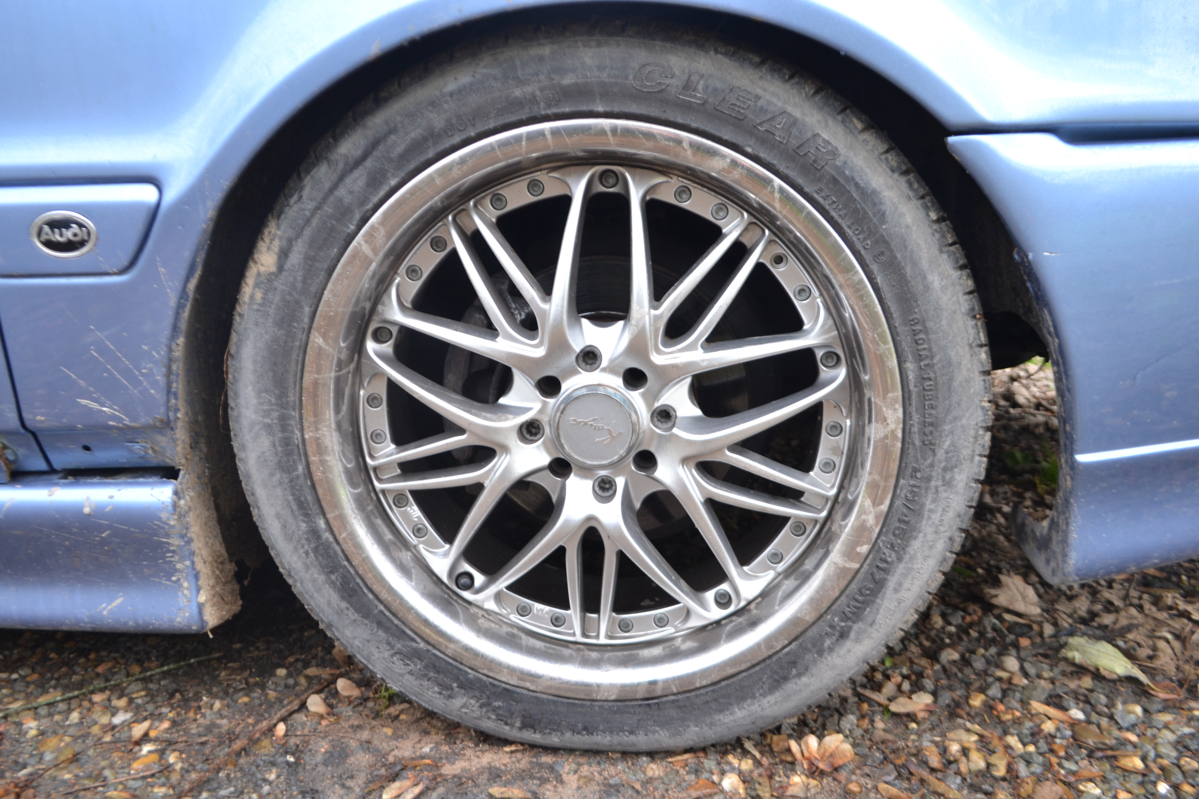

et je voudrait donc enlever les 4 jantes en 17" ( toutes neuve dailleur) mais que mettre a la place ?
voila dans un premier temps, apres l'hestetique .......

Les jantes de 17 ne devrait pas être un problème, c'est même plutôt la taille que les gens recherchent !

Perso je l'a remettrai d'origine (ou pièces d'origine) :
Parechoc avant cabriolet / coupé (modèle 2.0, 2.3 ou modèle v6 / 1.9tdi)
Enlever les bas de caisse
Mettre des jantes de coupé / cab ou autre (ça dépend de tes gouts, mais je trouve que tes jantes ne vont pas bien avec la voiture)
Après dur de dire, il nous faudrait plus de photos ;)
Tes phares, clignotants et antibrouillard sont d'origine, garde les ;)
Pour la tenue de route, vérifie tes amortisseurs. Sur mon cab, les amortos AV étaient neufs, et les arrières HS, la tenue de route était déplorable ! Quand je les ai changé j'ai vu la différence !
la remise en état d'une auto, c'est à dire pouvoir rouler avec, prime sur le côté esthétique dont on peut s'occuper à l'occasion...
+1 avec surtout les bas de caisse.. Cà fazit "tuninge de chez tuninge. Surtout sur un cab aussi classe que le 80.
Pour les jantes. Remets simplement des ressorts normaux. Maintenant si c'est comme pour moi; Mme se tappe 70 cassis sur 10 kms / jours. J'en ai marre de changer les amortos tous les 6 mois. Je cherche d'ailleurs à echanger mes jantes contre des origines.
Sinon c'est vrai que le 17" lui va à ravir. Tu as aussi la solution de mettre des butées juste au dessus du corps d'amortisseurs. Tu trouves çà sur "baybay". Elles s'encstrent sur la tige d'amorto. C'est vendu en kit de plusieurs qui s'empilent . Celà permet au moins que la tige ne tappe en butée au fond du corps d'amorto.
meme avis que phoenix
fait un peu de mécanique, entretien ( vidange, distri et ) + remise en état pour un éventuel contrôle technique et pour un agrément de conduite pour ton utilisation
contrôle aussi la capote, des fois quel fuit ...
pour la carrosserie pas besoin de 1000 choses, remets deja ce qui manque, clignotant d'aile, grille de parechoc ( évite le gris métallisé trop tuning, mets le en noir )
cadre de plaque et quelques bricole a aligné/refixé
un bon nettoyage de tous ( moteur, carrosserie, jante, intérieur )
tape sur google "audi 80 cabrio rs2" et inspire toi
le parchoc rs2 fait tous le charme sur un b4, c'est comme ca qu'on reconnait un rs2 par rapport a un simple et banal 80 b4
c'est la pièce qui va bien avec ce véhicule
la peinture atypique de dérange pas forcement
les jantes sont plutot bien mais sal
le bas de caisse tuning de jacky faut l'enlevé et mettre de l'origine ou d'un autre type "droit" comme un rs2 ou ce que l'ont vois sur Google
meme avec une peinture atypique elle peut ressemblé a ca
Audi_Cabrio_Tuning_RS2_RH_PD_stanced_02.
Là c'est un vrai (ou réplique du vrai) parechoc RS2, visible aux AB et clignos
L'ajout des phares lenticulaires et de la calandre font passer beaucoup mieux le PC
Par contre je le plains lors des passages de dos d'âne !

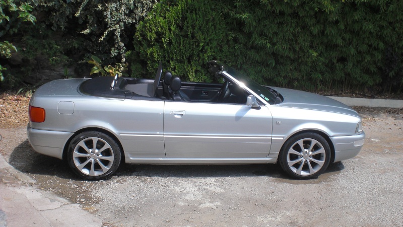

Tiens la mienne en vente. Pas la meme couleur, mais pour te donner une idée du rendu.
Précision, totalement d'origine et de 1999. Sauf les jantes :mur:

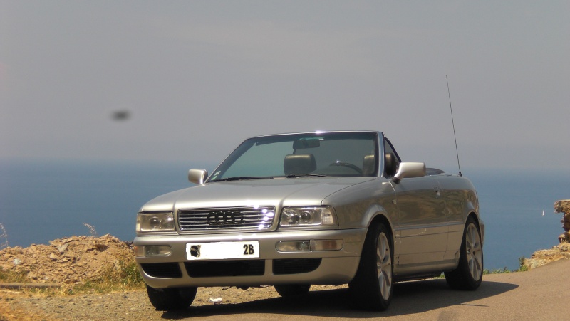

Une bonne année a tous , et quelques photos du cab'

etant de la partie, cela devrait bien ce passé, quand au vieillissement des audi, je n'y connais rien, mais ca fait maintenant plus de 15 ans que je roule exclusivement en italienne, ..........je pense que l'audi, avec ses 22 ans, de demmerde pas mal.
prends une alfa de la meme annee et tu verras ....... :icon_biggrin:
Mais si qu'elle vaut le coup. Vu l'investissement. Et puis ce n'est pas sa caisse de tous les jours.:
Moi je lui conseillerai: " Petit à petit l'oiseau fait son nid"' :petard:
ba si en fait, je vais rouler tous les jours avec, 4 bornes aller et 4 bornes retour ...........a moins que je ne prenne le 1000 aprilia de temps en temps, ou le kombi T3 mazout selon l'humeur du moment.
vu le prix du de l'audi a l'achat, j'aurais pas eu un 206 hdi fort kilometrer, alors je me pleins pas trop en fait, mais effectivement l'investisement vaut bien une remise en etat "correct" pour rouler different .

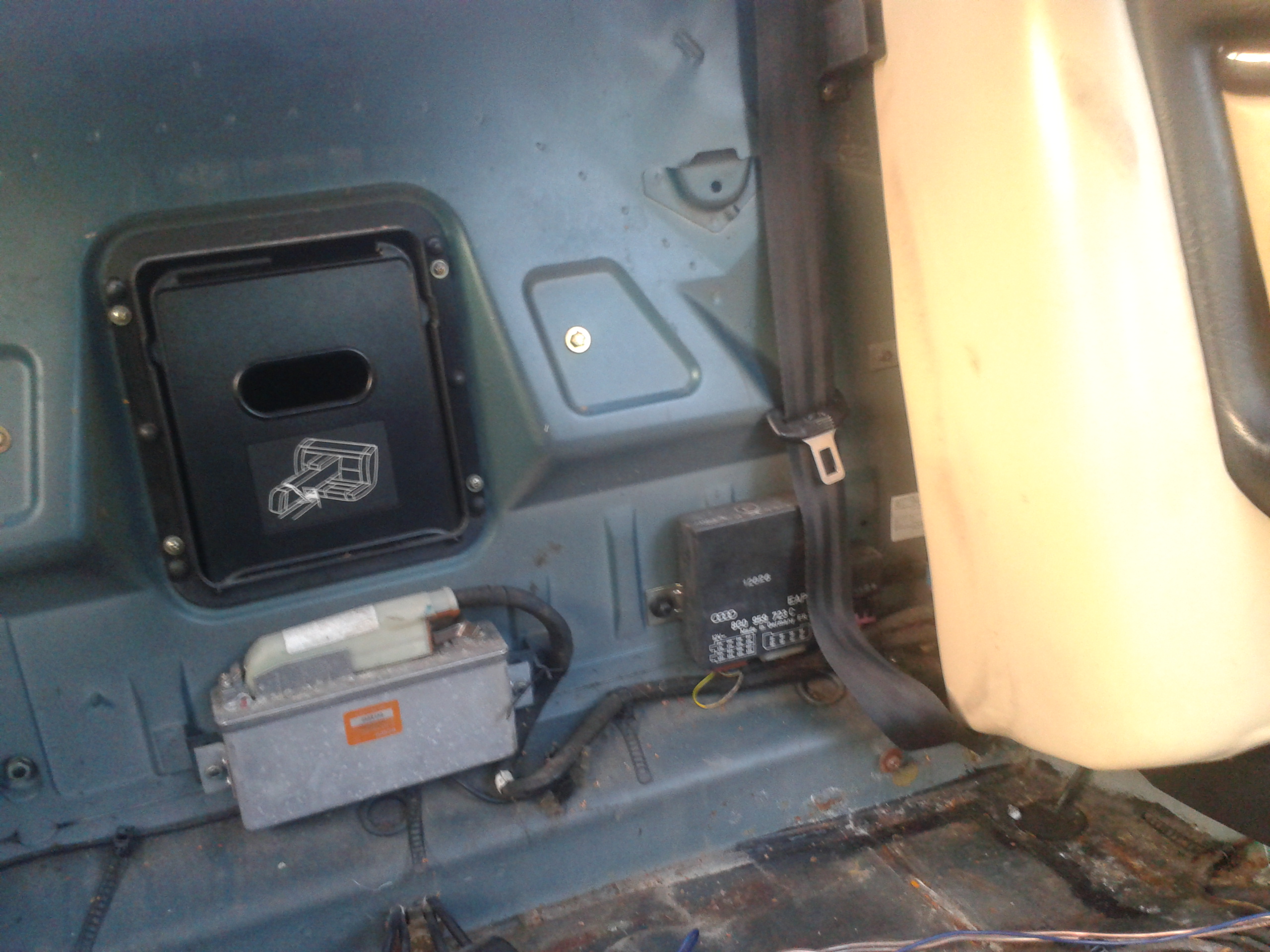

une question : ou se trouve, normalement, la pompe qui va avec les moteur pneumatique de centralisation ?
Oups, des travaux en perspective !
Bon, pour la centralisation rien de dramatique / difficile, si le sauvage avant toi a pas coupé les connecteurs... (on sait jamais).
Je l'ai réparée sur le mien, j'avais la pompe HS, et le poumon de centralisation de la trappe à essence HS. Comme c'est pneumatique c'est relativement simple : si la pompe fonctionne, elle souffle / aspire de l'air qui arrive à tous les poumons. S'ils fonctionnent ils bougent et ouvrent / ferment.
La pompe de centralisation est derrière le panneau arrière droit

donc....... garniture de coffre demonté, banquette ar demontée, panneaux lateraux ar demontés et tous cela en cours de netoyage :icon_smile: , au moins j'aurais pas deposé tous cela pour rien !
le poumons de porte conducteur est mecaniquement desolidarisé de la gache , mais pourquoi ? alors , une fois trouver la pompe j'ai constaté que une des durite plastique qui va vers l'avant est eventrée sur au moins 5 bon CM , la poisse .
du coup je comprends mieux pourquoi le poumons a ete deconecté , pour eviter une mise en marche intempestive du bordel . :mur:

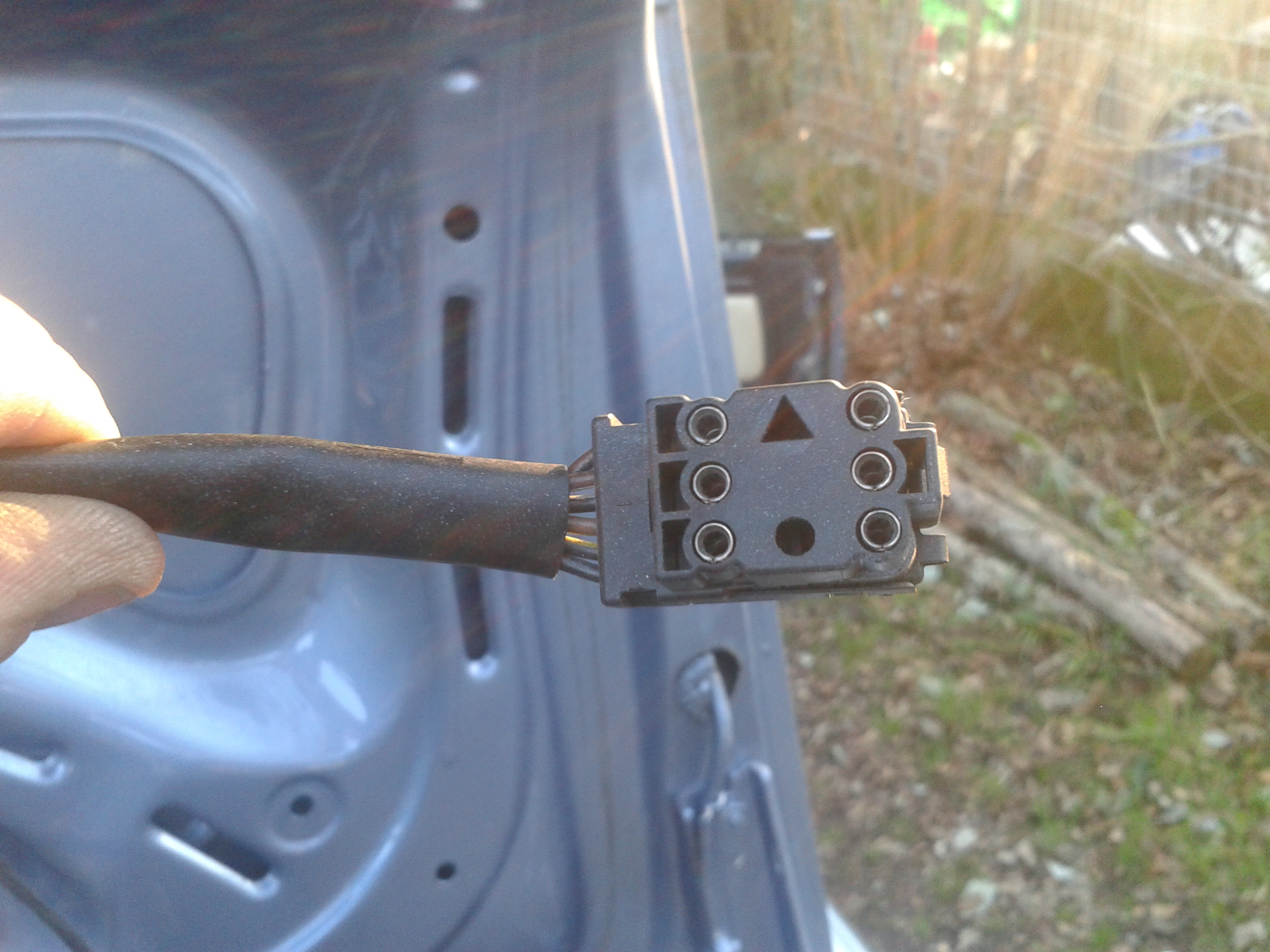

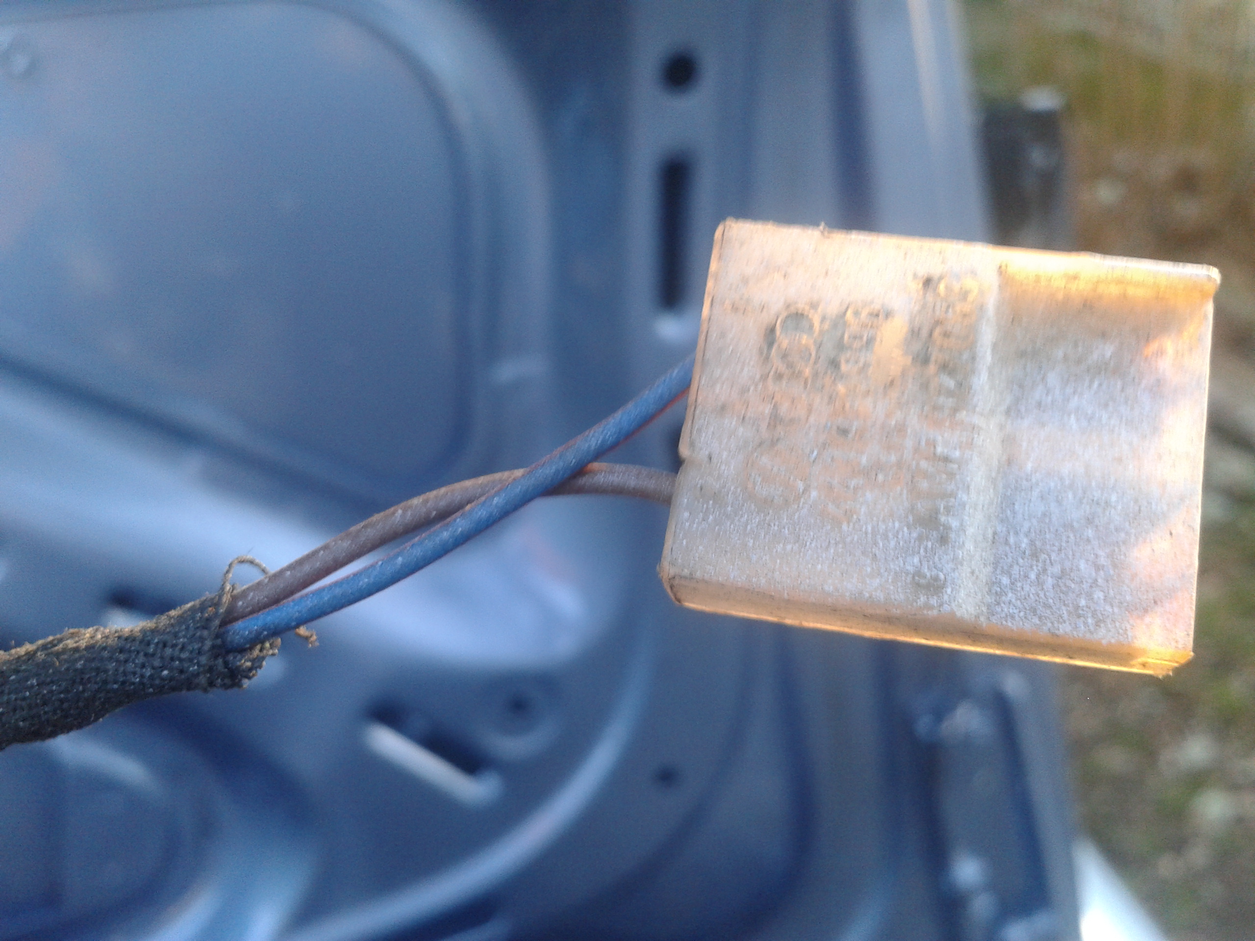

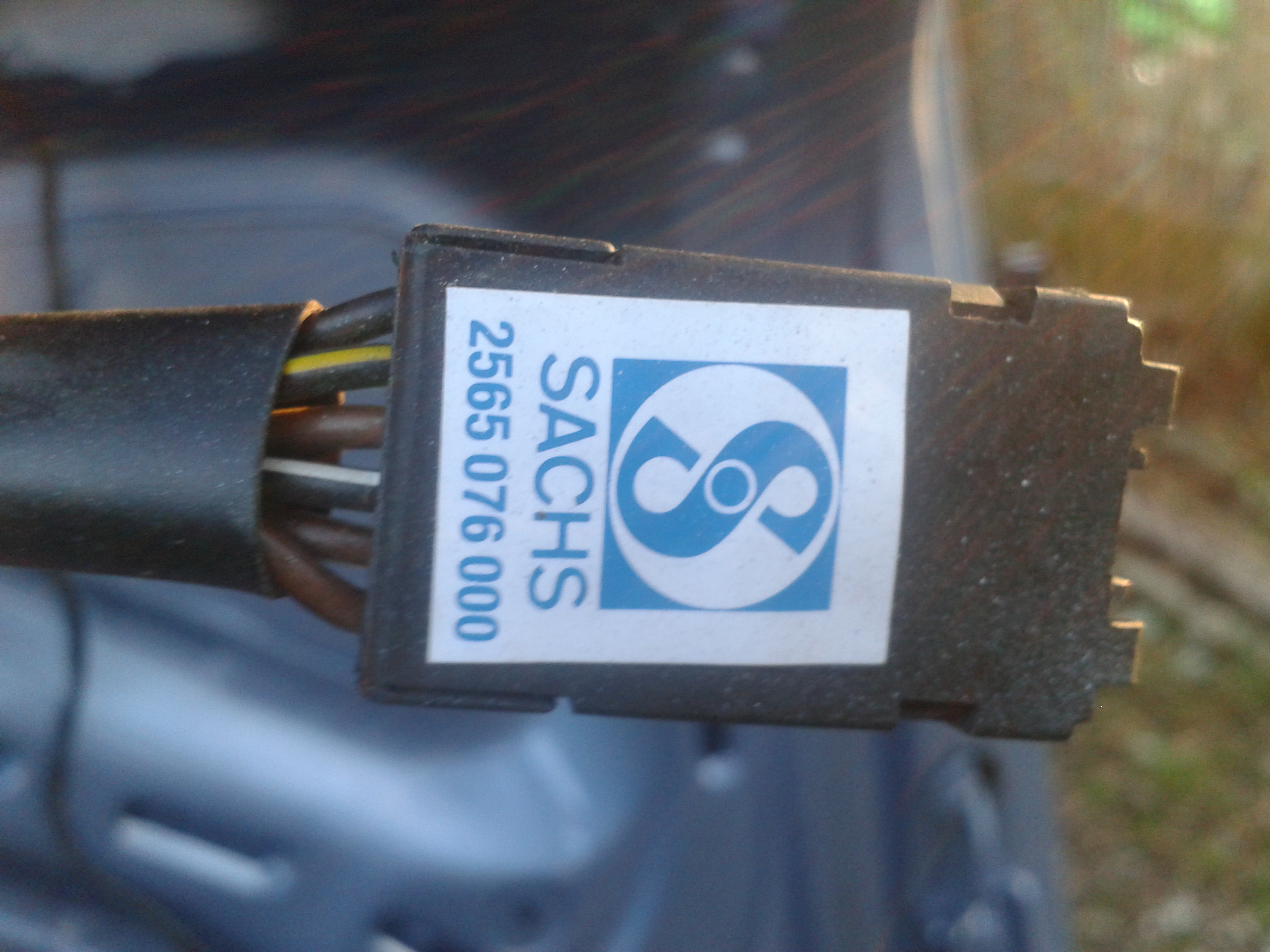

ca , c'est un connecteur qui ce ballade dans le hayon !!! mais a quoi peut-il bien servir ?
un autre, toujours a ce ballader dans le hayon
et voila mes deux connecteurs sans leur femelle !!!!
et encore une fiche qui ce ballade :meanie: , cette fois pres de l'antenne elec. mais nom de dieu , ca va ou tous cela !!!!
une petite question en passant :roi: , c'est quoi les deux relais a droite, planqué derierre la garniture en cuir ?
et une derniere pour la route, avis au fin connaisseurs !!!!

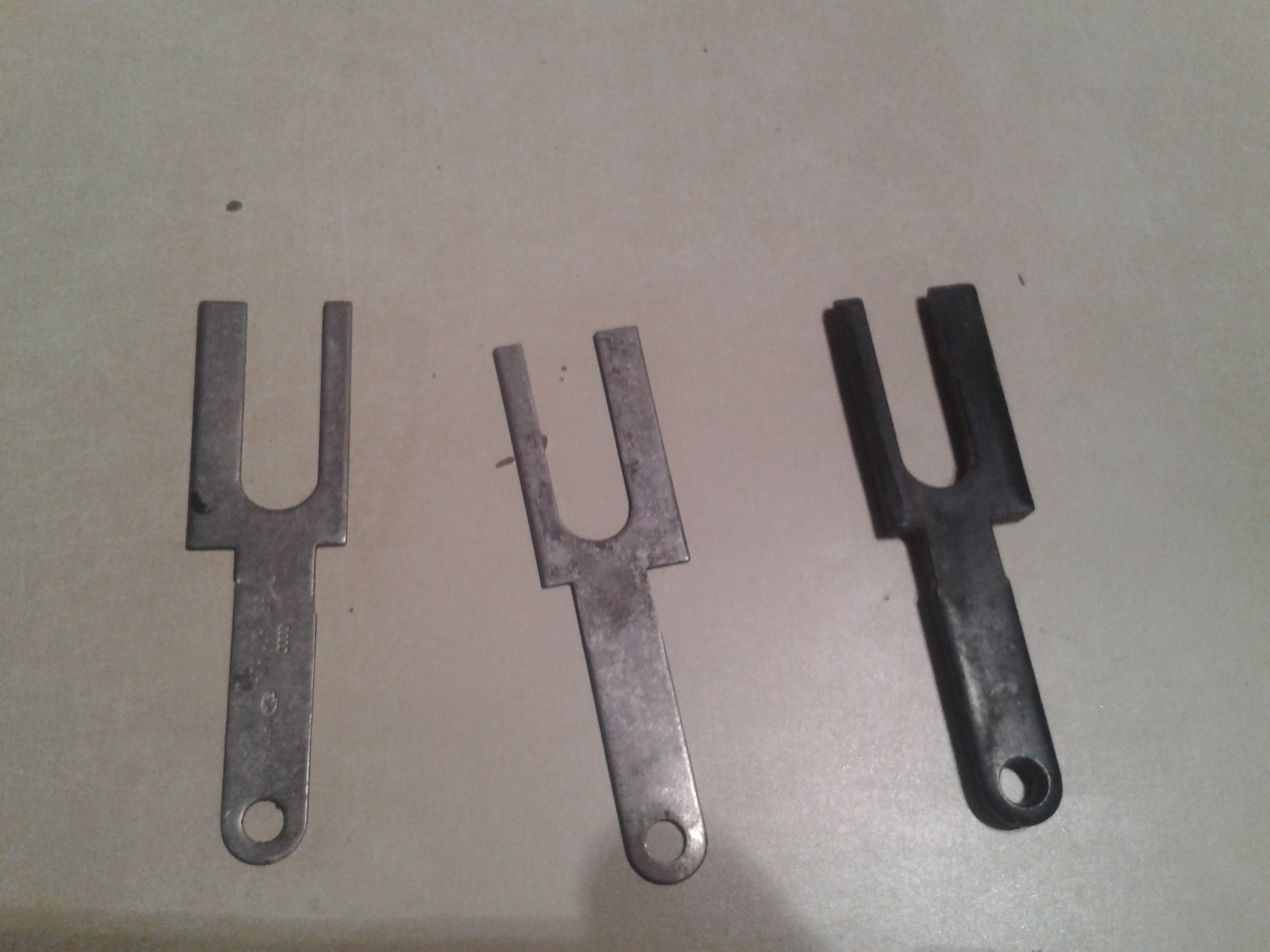

c'est quoi ces trois fourches que j'ai trouvé sous la banquettes ?
ca commence pô bien cette renovation !!!!

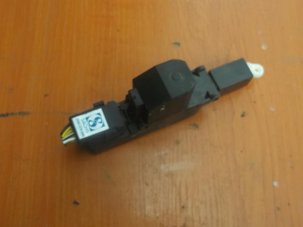

Bon alors j'ai trouve cela sur internet , en POLOGNE
du coup, je pense que ce connecteur va donc sur un servo moteur, ce serait pas celui qui verrouille le coffre pendant le maniement de la capote ???

C'est celui qui ferme et ouvre et bloque le bouton qui fait office de serrure...
Donc quand tu glisses la clé et tourne, ça envoie une info, mais aussi ça fait moteur pour t'empècher de pouvoir pousser le bouton,
par exemple, quand le couvre capote est ouvert, impossible d'ouvrir le coffre, sinon ils se toucheraient...
Le boitier noir, ça doit être le truc en rapport avec la capote, l'autre, en métal, je ne sais pas, je ne m'en rappelle plus...
Les connecteurs, sont pour les lampes, capteur de serrure, mécanisme de verrouillage, etc...
Comme c'est fait, tu ne peux pas trop te tromper de connecteur, sauf deux, car ils ont la même couleur, il faut juste se répérer via le fil de masse,
qui n'est pas au même endroit sur les deux... De là tu vois tout de suite sur quel connecteur ils se branchent, car la masse doit être sur la même position mâle et femelle !
