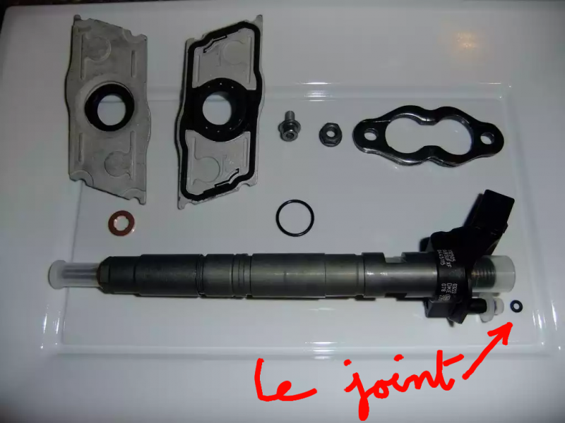

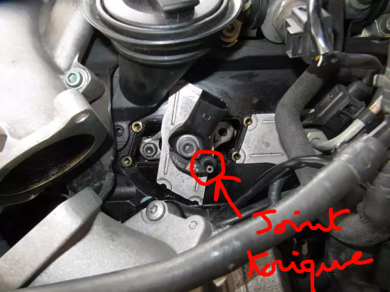

Suite à notre conversation, voici 2 photo du fameux joint torique (merci à yannick82 à qui j'ai emprunté les photo sur son tuto). Comme je te disais, pour moi ta fuite vient de la si ton mecano ne les a pas changés. Ils ont dû être abîmés au démontage et du coup le gasoil coule sur le collecteur.
Ce qui expliquerait ton odeur de gasoil dans le compartiment moteur.
Ben vu la taille, c'est clair qu'il peut passer à la trappe celui là ...

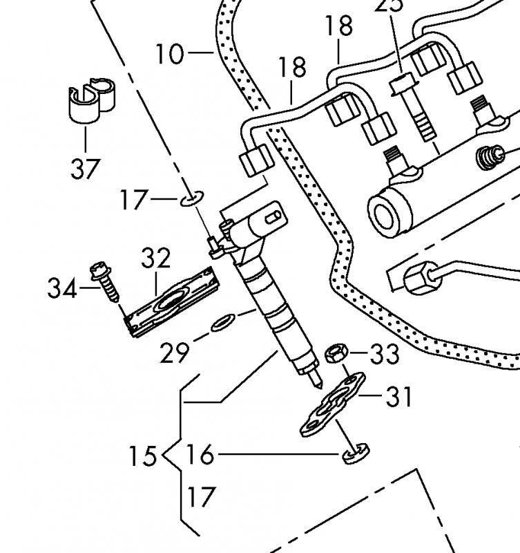

Désolé, j'avais zappé la référence. Je viens de regarder sur les pièces détachée, voici un visuel en détail.
C'est donc le joint 17 sur l'imprim, réf: 059 130 119 et il y en a un par injecteur, donc 6 en tout. Voila ;)
