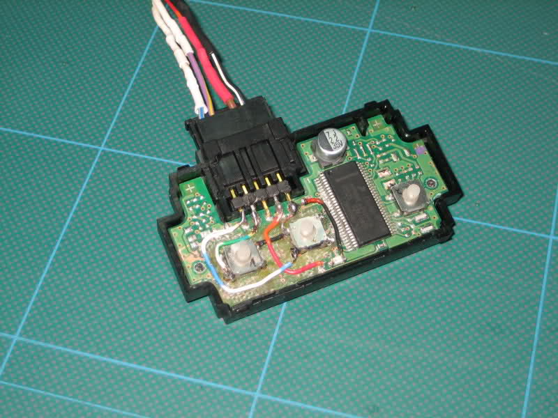

La telecommande est emballée dans du scotch. Sur le homelink j'ai monté qu'un seul bouton pour le moment. Le moment venu je rejouterai les 2 autres si besoin.
Le fil jaune/violet va de l'interrupteur du homelink a la telecommande en lieu et place de celui d'origine que j'ai retiré.
Le fil bleu/marron va de la LED d'activité du homelink a la telecommande en lieu et place de celle d'origine que j'ai retiré.
Le fil rouge/noir va des 3 LED de retro-eclairage des boutons du homelink au +12V sur la plafonnier (celui qui est present lorsque les phares sont allumés)
Le fil orange/noir alimente la telecommande a partir du +12V permanent du plafonnier
Bonjour Manu,
Je pense que ce branchement est bon :bien: :bien:

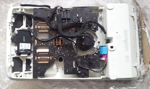

J'ai démonté mon plafonnier hier pour voir de plus près l'usine à gaz !!!!
J'ai testé les différentes connexions, et ça correspond à ça :bien: :bien:
Mais bon ........ comme ti dis, mieux vaut faire un essai avant de tout souder :petard:

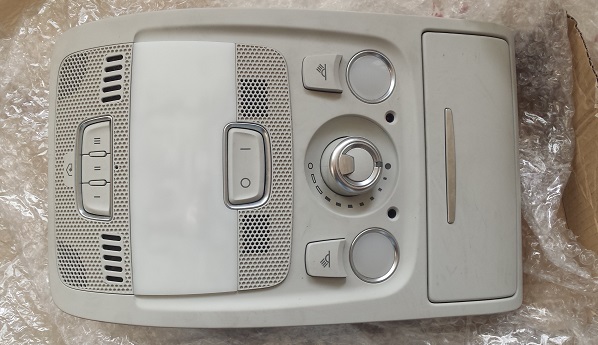

Cest pas la bonne couleur :madgo: :madgo: :madgo:
Il est bien beige,,, mais vachement plus foncé que le mien !!!
J'ai donc démonté mon plafonnier pour relever le code couleur (chose que j'aurais dù faire avant de passer commande) :icon_biggrin:
Mon code couleur est 13U,,,, et j'ai commandé un U57 !! BRAVO :icon_biggrin:
En fait le 13U, que je prennais pour beige clair, s'avère être un gris !!!

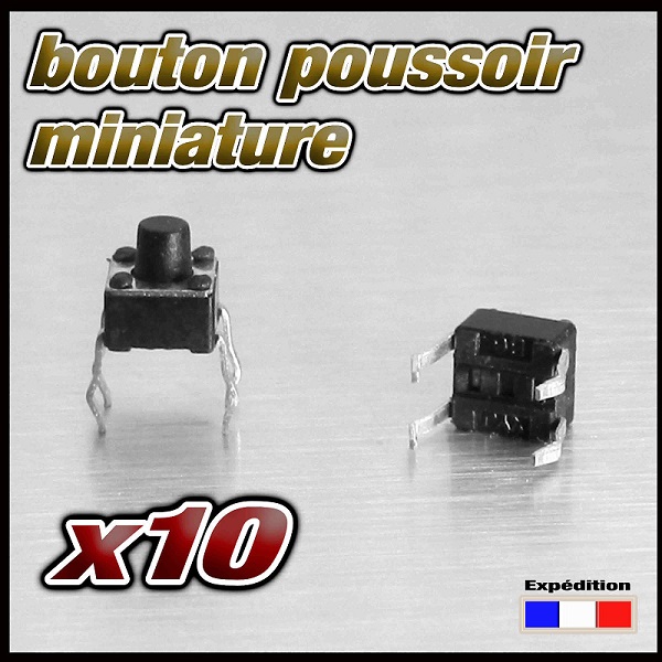

Par contre trop chipotage a souder :reflexion: et en plus je n'est pas envie d’abîmer la télécommande d'origine juste pour 3 boutons
Donc je vais faire une petite plaque a l'arrière avec 3 boutons ( comme sur la télécommande) qui ferons très bien l'affaire ,et je préfère payer 3 euros pour un paquet 10 boutons et de ne pas abîmer la commande d'origine qui pourras toujours me servir ,si je veut remonter un homelink d'origine AUDI par après :secret:

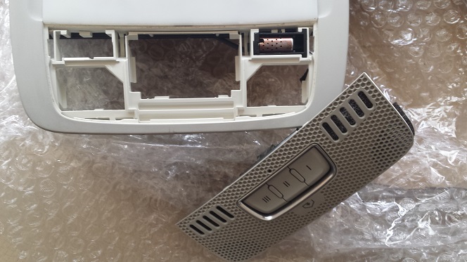

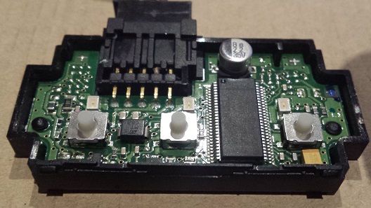

voila la télécommande du homelink ,je la met de coter et fait une petite plaque en plastique avec 3 boutons et le tour est jouer
pour moi Perso ,je trouve vraiment bête de faire en l'air cette télécommande ,juste pour appuyer sur 3 boutons ,enfin c'est mon avis
sur les 3 nouveaux boutons que je vais mètre ( comme photos) c'est les 2 doigt dans le nez :secret:
voila le site
http://www.ebay.fr/itm/985-10-bouton-poussoir-circuit-imprime-lot-de-10pcs-BP-4-5-x-4-5mm-/191070468321?hash=item2c7caff8e1&pt=FR_YO_MaisonJardin_Bricolage_ElectroniqueComposants
Modifié par JOHNNY5377
c'est sûre que c'est une solution pour préserver ton homelink :bien:
Mais tu ne pourras pas éclairer tes boutons :reflexion: :reflexion:
Modifié par Zouk39
pour moi ce n'est rien ,je ne voulais quant même pas la mètre
et comme je te l'ai dit ,si c'est pour tout faire en l'air ,ou je met des simple bouton ou je prend le boitier d'origine avec le câble et sait tout
je me rend compte que ça aurais été mieux, de juste trouver le cache avec les boutons
