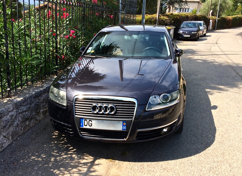

Bonjour, j'ai acheté une A6 en 2004, elle commence à se faire vieille mais elle marche comme au premier jour, pas une panne en 10ans, seulement les bougies de préchauffage.
J'ai une liste de problèmes à vous soumettre, peut-être pouvez-vous m'aider à les régler.

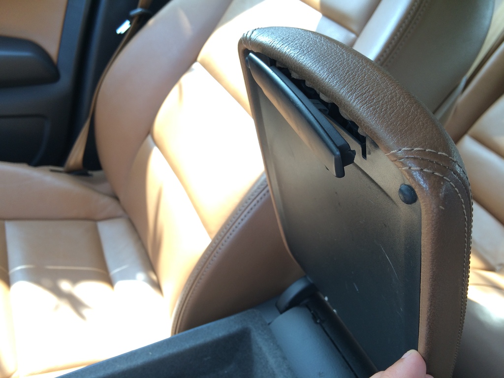

- L'accoudoir cassé, je crois avoir vu un tuto pour le réparer donc la dessus pas de souci.

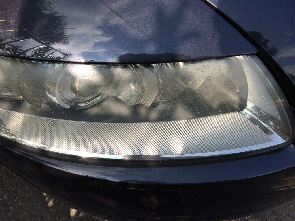

- Le phare avant Gauche est dans un sale état, je vous laisse juger par vous-mêmes. Le droit est comme neuf... Ce qui est drôle c'est que même l'ampoule de jour est opaque dans le phare gauche alors que celle dans le droit est transparente.
Je crois avoir déjà vu des guides pour rénover le phare, mais si vous pouvez me conseiller sur la meilleure méthode à suivre ça serait cool.

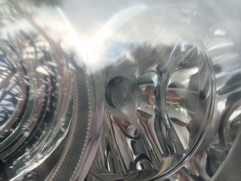

Au passage je pensais changer les ampoules de jour de 21w par de la Led mais il me semble que ça occasionne des soucis ? Une idée pour avoir un éclairage un peu plus blanc que jaune ?

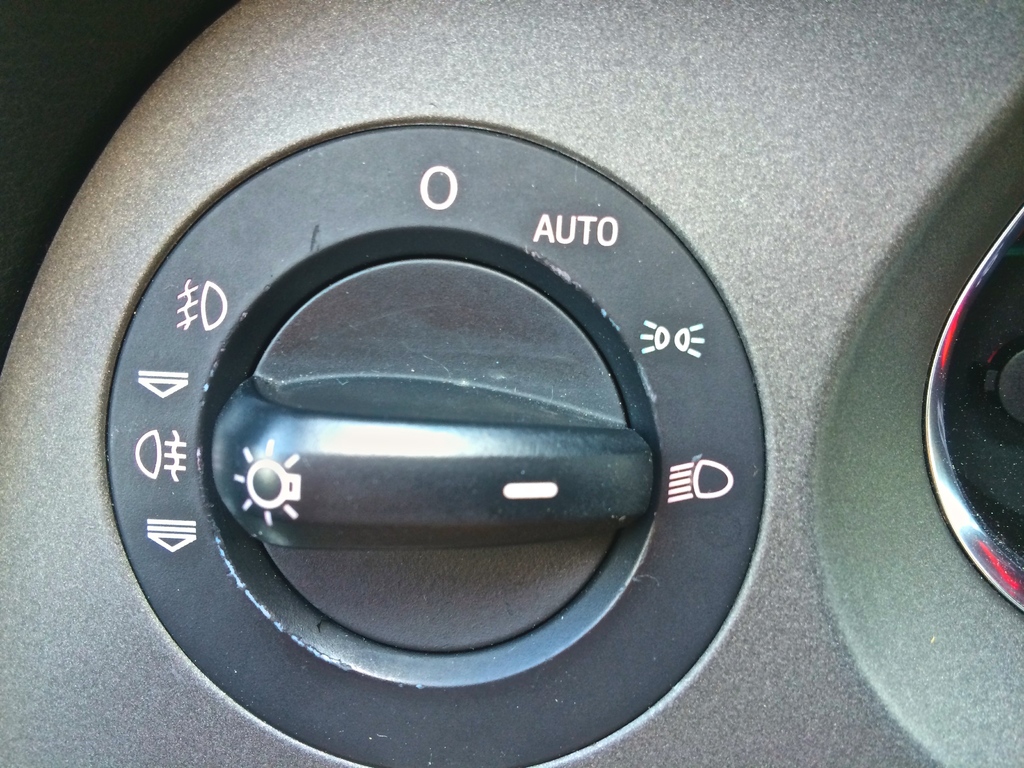

- Il me semble que la commande de phare a le témoin lumineux vert pour les croisements qui est HS, quand je suis en Auto je ne sais pas si les phares sont allumés.

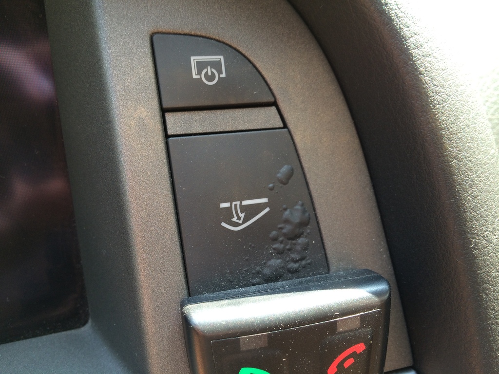

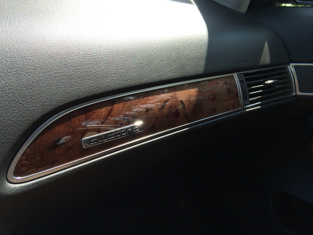

- Après le reste c'est plus esthétique, c'est les UVs qui ont détruit l'intérieur. J'ai déjà changé la console en bois centrale car vraiment morte de chez morte.
- Enfin, la dernière chose un peu chiante c'est qu'il n'y pas d'aux-in ou d'USB dans le MMI 2G, je sais qu'il existe des tutos pour monter un AMI Kufatech mais je suis un peu inquiet pour la version logicielle présente sur mon MMI qui est très très ancienne, je veux pas planter le bordel...
- Une dernière chose, j'ai l'allume cigare avant HS, je pense que c'est un fusible, l'emplacement fusible il est où ?
Bienvenue ici !
Quel moteur et quelle finition as-tu ?
Sympa l'intérieur Beige ^^
Pour la commande d'accoudoir si tu as un tuto c'est parfait.
Pour ton phare il y a le kit rénovation 3M
Pour les feux de jour il y a des ampoules qui éclair plus blanc mais soit elle mette une erreure ODB (LED) soit c'est une ampoule classique mais éteinte elle est bleuté.

En auto normalement a partir du moment ou les veilleuses sont allumés ton compteur est allumé aussi ;)
Merci! C'est une ambition luxe avec le Tdi V6 3.0L 225ch.
Ok je vais commander le kit 3M et je vous tiens au courant du résultat, pour les ampoules LED c'est un peu la merde quoi :/

Oui effectivement j avais pas pensé à ça, mais normalement le voyant vert doit s'allumer non?

Pour les feux de jour aucune solution pour le moment.

Pour le voyant vert tu parles qu'il doit être allumé au niveau du commodo en photo ou tu parles tu symboles vert allumé sur le compteur ?

Je crois qu'elle a aucun option particulière, c'était une voiture de société.
Pour les feux de jour c'est pas très grave, je crois que de toute manière ça ne sert plus à grand chose de faire des modifs sur une voiture qui à pas loin de 220 000 kms et 11ans.

Sinon oui Drin-Drin je parlais bien du commodo qui n'allume pas le voyant vert du croisement, seulement celui de position. C'est vraiment un détail ça, je pense que je vais le laisser ainsi.
Et pour le phare opaque je viens de commander une polisseuse orbitale avec des pads abrasifs pour faire un truc bien (et accessoirement faire une petite renov sur mon A3).
J'avance pas beaucoup dans les réparations car c'est vraiment une voiture secondaire que je laisse d'ailleurs montée en pneus neige toute l'année (- de 4000km/an). Elle me sert pour dépanner des proches ou aller en montagne l'hiver.
Remplace le commodo de phare entier, si tu prends le modèle non chromé comme toi ça coûte rien du tout

Pour le commodo je vais regarder sur ebay la version non chromé tu as raison.
