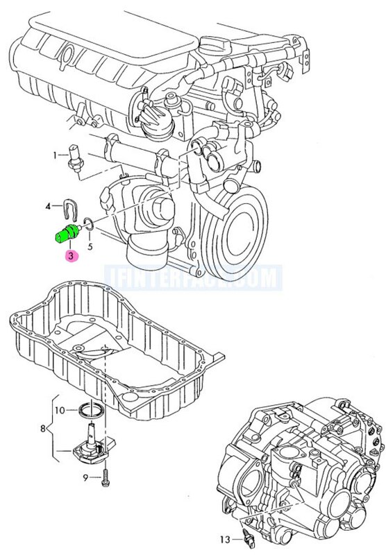

Bonjour a tous ,
Ayant le même soucis, je viens déterrer le sujet .
Est ce que quelqu'un pourrait me dire ou est située cette sonde svp ?
Merci
Facile d'acces
Cote droit moteur sortie de culasse bloc plastique sonde 4 fiches verte sur le dessus
Ok merci . Le seul endroit où je vois du vert c'est ici . C'est bien ça ?
Le 30/04/2023 à 09:02, djebee a dit :
Facile d'acces
salut @djebee , c'est la sonde verte sur ma photo stp ? merci
Modifié par nath2k5
Salut
Une image vaut mille mots 😁
Modifié par djebee
Photo incorrecte
merci , ce doit donc bien être celui que j'ai mi en photo car je ne vois que çà de vert ... je regarderais çà plus tard car actuellement elle ne démarre plus ou démarre et cale aussitot... cette sonde défectueuse pourrait elle en être la cause ?
