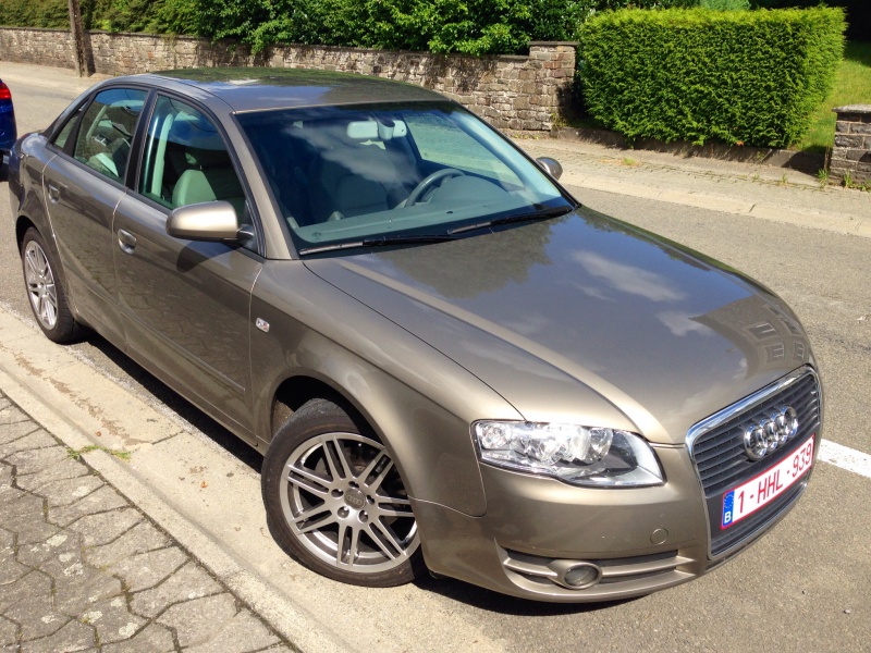

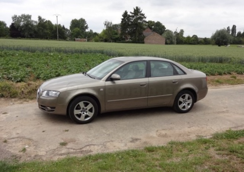

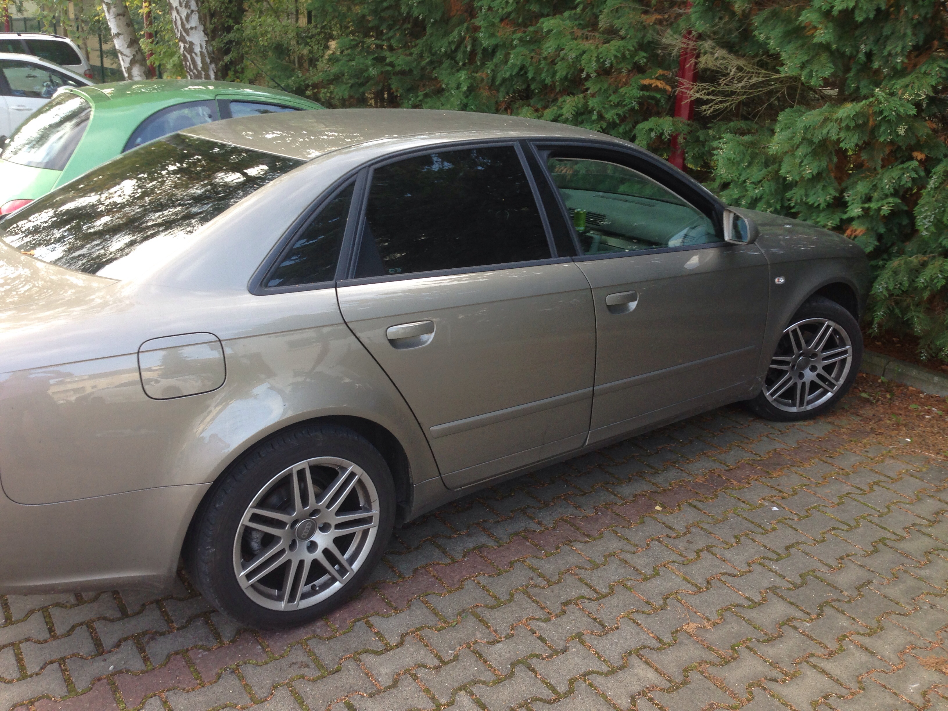

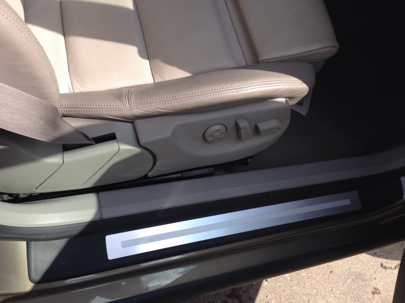

Voila les photos :
Quand je l'ai eu elle avait 2 petites griffes sur carrosserie. Une non marqué et une autre assez bien marquée... Vous savez comment je peu récupérer cela ?

sa change la couleur que tu as pris mais j aime bien
y a de quoi faire de belle chose
Je me suis dit la même chose figure toi. Je trouvais au début que ça faisait un peu papy. (A 29ans snif)
Et franchement maintenant, je vois la chose autrement. Comme tu dis c'est différent mais c'est classe. :)
J'aime bien j'aime bien.
J'ai regardé un peu tout les forums de Leon_399 et je pense pouvoir faire pas mal Grace a lui.

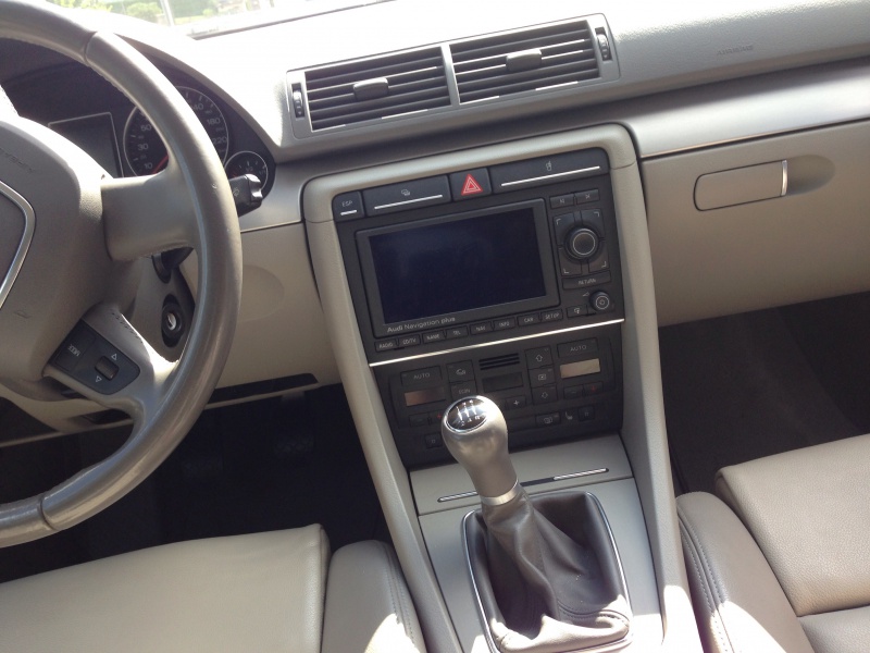

salut bienvenue elle a lair ultra propre a l'interieur !!
En tout cas c'est la premiere fois que je vois une a4 de cette couleur la ca le fait pas mal.

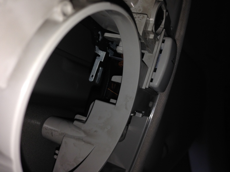

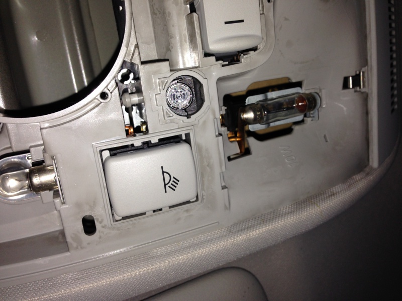

je repasse ici , j'ai pris quelque photos de mon plafonnier démonté juste pour montrer le placement du micro (pour le SDS...)
j'ai passé mes doigts dedans je sent un cable , par contre je me suis demandé ce qu'était les 2 pins qui se trouve sur la seconde photo :
Sur ta première photo, ce n'est pas du tout le micro du téléphone, mais le détecteur de mouvement. Tu dois avoir l'alarme d'origine.
Quant aux 2 pins de ta seconde photo, c'est là où on raccorde les LED d'ambiance. Ce qui me parait bizarre, car tu as une finition Ambition Luxe, et il me semblait que la pack éclairage était de série sur cette version, et que les LED d'ambiance faisaient partie de ce pack ...
:coucou:
De mémoire, tu dois dévisser le plafonnier pour accéder au micro SDS/BT. Le micro est une petite pièce rectangulaire noire de 3cm x 1cm. Tu le vois sur le tuto de Léon.

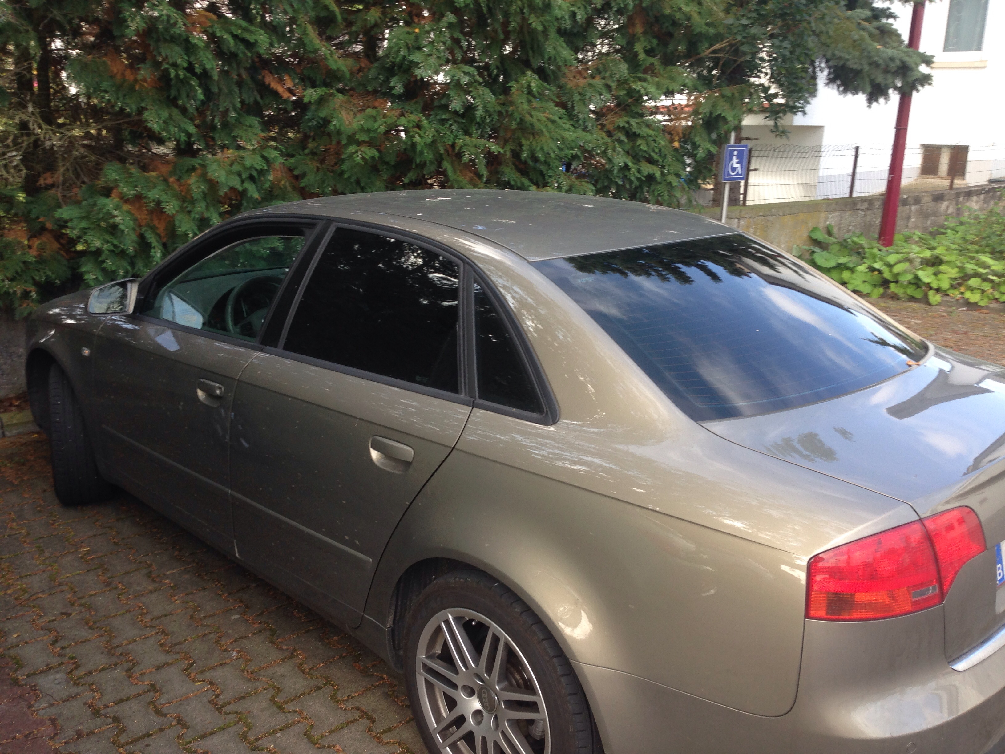

Bonjour les passionnés. Voilà que je rentre de vacances. Ayé, les vitre sont teintées :) je suis content, elle fait beaucoup moins voiture de papy et à un style beaucoup plus agressif. Par contre pour le micro, je crois que l'ancien proprio a enlevé tout ce qu'il pouvait avant de la revendre... Honteux! Bref, pas gravé grâce aux tutos de Leon, on va remettre certaines choses

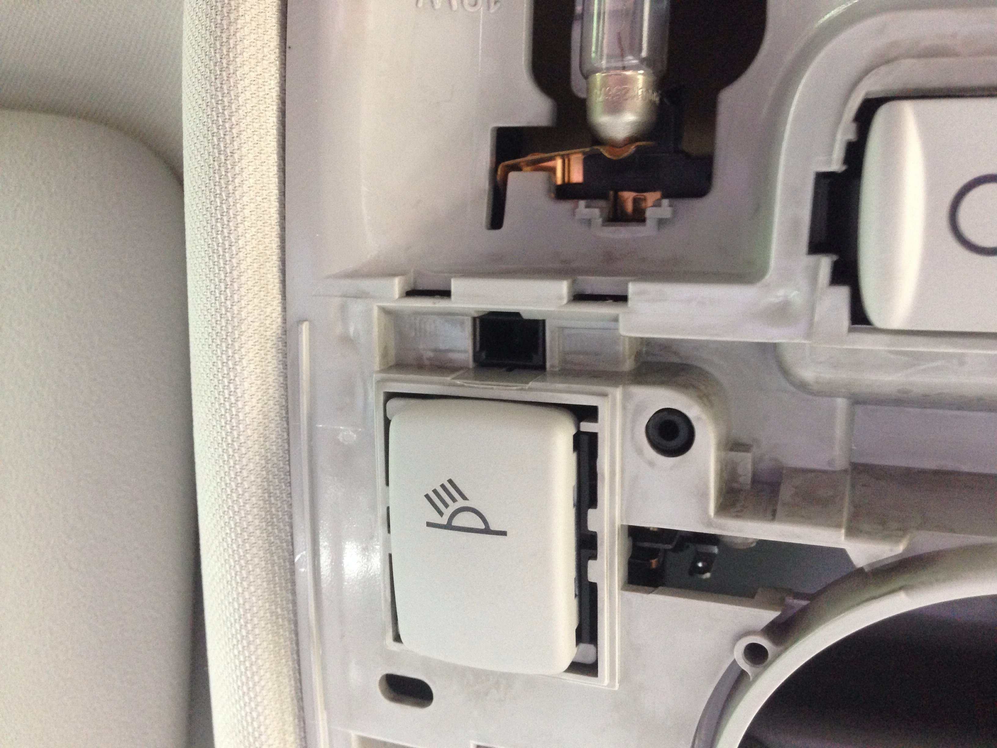

Je flood un peu car j'aimerais revenir sur l'histoire du micro dans mon plafonnier, j'ai pris une photo pour montrer aux gens qui savent mieux que moi. Je pense que le raccord est toujours présent mais que seulement le micro a été enlevé. Voir photo ci-dessous, j'ai un connecteur femelle avec 2 pins à l'interieur.
Juste au dessous du bouton d'éclairage.

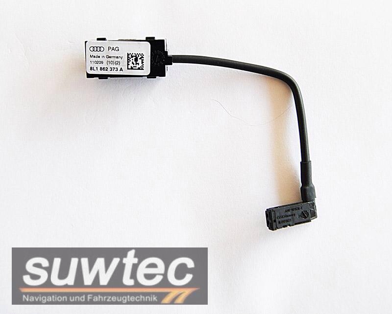

Pour revenir au sujet, j'ai trouvé où était le soucis pour mon micro. Le raccord est déjà fait, il me manque ceci :
Modifié par Psybo
j'ai envoyé un mail a un gros concessionnaire dans ma région pour savoir s'ils avaient peut etre la pièce de stock et a quel prix... j'attend réponse je vous tiens au courant
