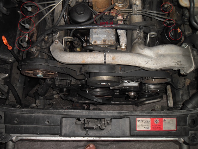

Il te faut dévisser l'arrivée de gazoile sur chaque injecteur et mettre des coups de démarreur.
Ca va couler normalement, d'ailleurs ca te permettra de vérifier que le gazoile arrive jusque là.
Puis tu revisses sur chaque injo, coup de clé avec une bonne batterie et on croise les doigts.

Tu les dévisses suffidalent pour que ça coule bien.
Au resserage tu sers pas trop fort, me rappel plus du couple...
Je me rappel que Dinozzo avait rajouté une poire en amont du fiktre a gazoile...
salut car-marade
moi je ferait juste : dévisser légèrement les 6 tuyaux en ferraille qui sont sur les injecteurs et brancher une autre batterie ou une voiture(moteur tournant) et des câbles de dépannage ...
et donner des coups de démarreur de 5 à 6 seconde(pour éviter de le cramer)
(une petite photo pour te montrer que tu a raison de sur ton explication des durites rigide sur les injecteurs)
mais un coup de diag sera bien venu si ça ne démarre pas...

ho le mieux c est être deux ... mais c possible de le faire tous seul....
Alors je me lance !
Il faut que le gasoil suinte des durits dévissées, c'est bien ça ?
Modifié par Dam7s
oui ça va plutôt gicler a plus de 100bar(je crois)... ça va en mettre un peu partout mais dans tous les cas tu a du mazout qui doit sortir ...
