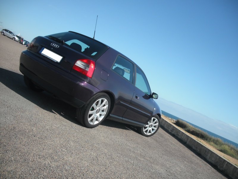

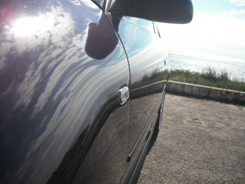

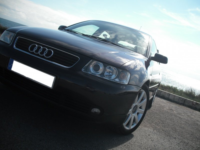

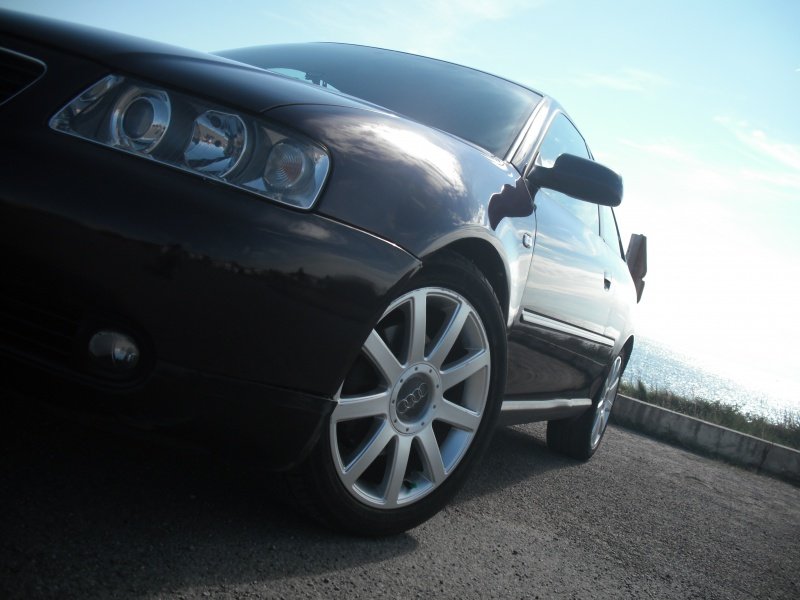

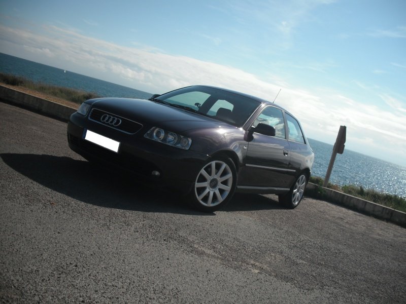

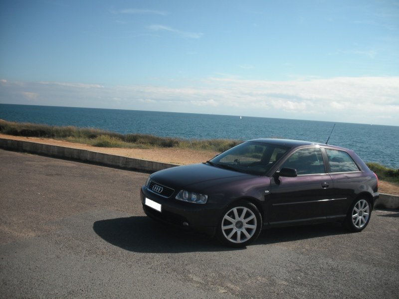

Sinon j'ai reussis a avoir mon petit coin preferé pour faire quelques photos (Photos by Meurf photographie ^^)
jolie !
le bas de par choc est frotté?
Sympa les photos !!! Elle est belle ton aubergine ;)
Merci :)
oui le bas du pare-choc est frotter, il tient vraiment par le miracle du saint esprit et l'anti-brouillard aussi mais je vais refaire sa propre des que je le pourrais
Ah bah oui elle est belle mon Aubergine :)
Elle est même très belle, ton Aubergine! ;)
Toujours moche :ninja:
Nan je déconne elle déchire ;)
Il est Très bon ce photographe ! ^^ sinon vraiment simpa avec ce petit soleil sa fait vraiment propre ! ;)
Ouai elle es vraiment belle la couleur change un peut au soleil un peut comme la couleur de ma E30,elle tue cette A3 oui quand t'aura changer 2-3 truc sa va le faire.
Merci tout le monde :)
Mdr ouais je suis d'accord avec toi fly elle est affreuse cette voiture je sais pas a qui elle est mais grosse faute de gout de l'avoir acheter surtout en violet xD
Meurfy photographie y gère en photo ^^
