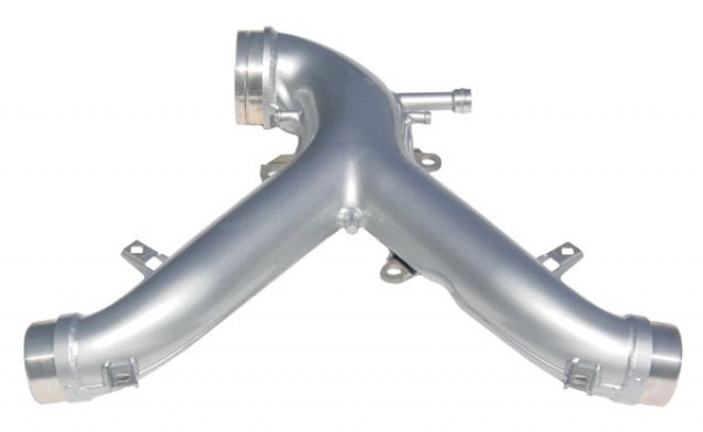

Sa se voit de suite .... Descente admission en plastique et il n'y a pas les soudure au niveau du Y

Yep, probleme resolu !
merci tout le monde, comme d'hab au top sur le fofo

Etant donné qu'il me manque les durites du haut des aspi turbo, je me suis rabbatu sur des aspi xspower en inox.
Je suis également en train de voir pour des collecteur d'echappement en inox xspower (400€ sur leboncoin) mais d'apres ce que j'ai lu sur le forum, les collecteurs rs4 d'origine ou les bfr sont plus fiables car les xspower ou les toyosports ont tendances à mal tenir la chaleur et la pression.
Je voulais donc savoir, comment différencier les collecteurs d'echappement s4, d'une rs4 ? Car au final j'ai peut être déjà des collecteurs d'origine rs4.
Que ce soit en aspiration ou collecteur, je te dé-conseil le Xs power, pour les aspi sa fuit tjs et les collecteur ont rapidement tendances a fissurer, ils sont assez fin.
Merci pour le conseil.
Donc en gros vaut mieux que je trouve les durites superieures des aspi en origine rs4 plutot que de les mettre en inox. Ou alors mettre du bfr.
Et quid des collecteurs, comment on fait pour voir la difference entre s4 et rs4 ?
Déjà vu de l'XS Power sur d'autres vehicules...... T'en as pour ton argent, c'est pas cher :MdrDevil:
