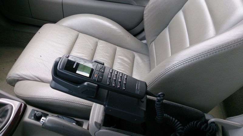

En fait je ne pensais pas passer par le RNS-D, mais par l'installation téléphone d'origine. Voilà mon téléphone actuel :

Salut à tous,
J'ai (enfin) eu le temps de faire un test avec un adaptateur micro SIM, et ma carte FREE fonctionne... Ca m'affiche Itinéris, et je peux passer des appels. Par contre, soit mon téléphone déconne, soit il y a un truc qui m'échappe : Les 3/4 du temps, quand je démarre, (et qu'il n'y a pas de SIM dans le tel) ça m'affiche "Inserer SIM" sur l'écran de l'ODB, mais le téléphone est éteint, l'écran n'affiche rien, et il ne se passe rien du tout quand je mets la SIM. Et de temps en temps seulement, l'écran du téléphone m'affiche lui aussi "insérer SIM", je mets la SIM et là ça fonctionne. Sauf qu'après avoir coupé le contact, même avec la SIM dedans, je redémarre, l'écran du téléphone reste désespérément éteint...
