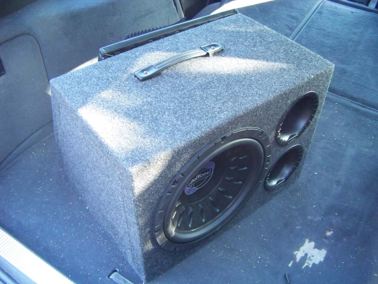

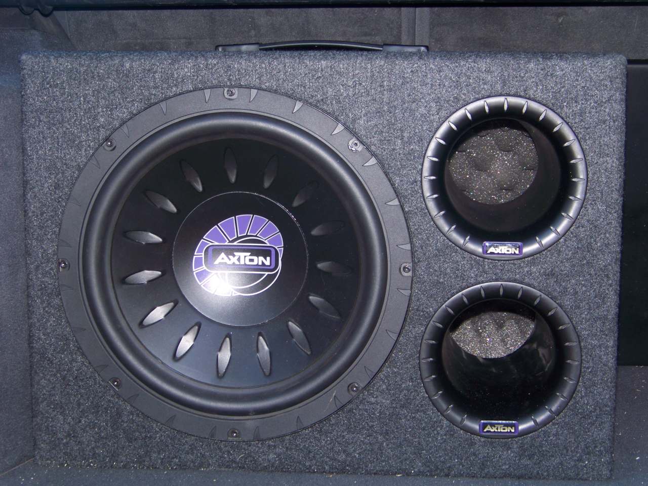

J'ai scruté un 30 cm en caisson double évent, pour ... 29.90 Eu en occas, pensant y coller mon Kenwood de 30 qui a 17 ans, mais en pleiine forme; mais le sub fourni tape déjà bien.
J'ai donc fait une install façon équipé mais amovible, pour avoir un bon son mais que le coté break reste dispo.
Ca reste assez discret
Le caison Axton série 8308, en 12" ... 30 cm, 250 w en peak ...

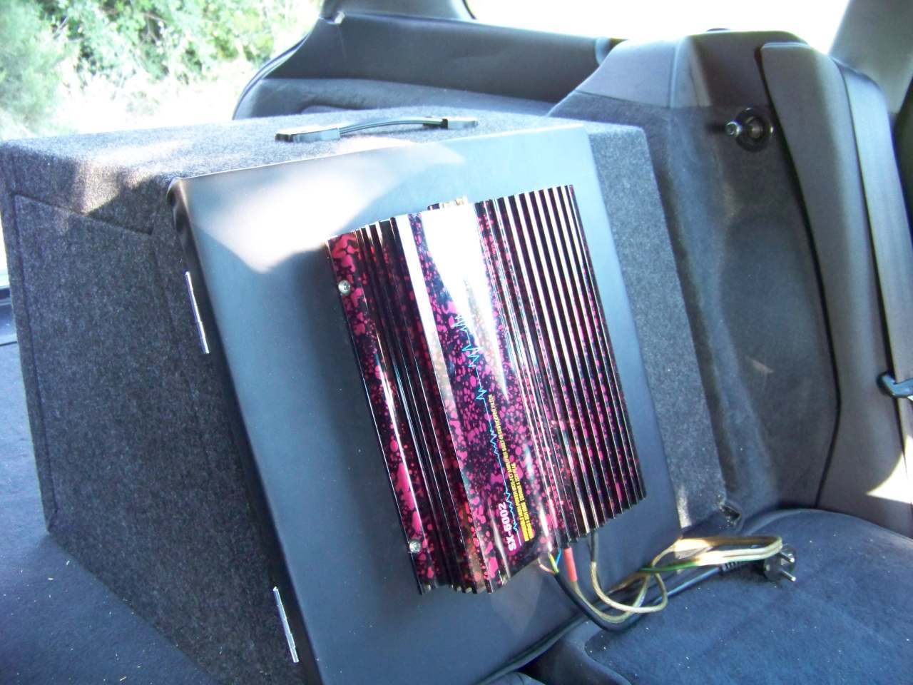

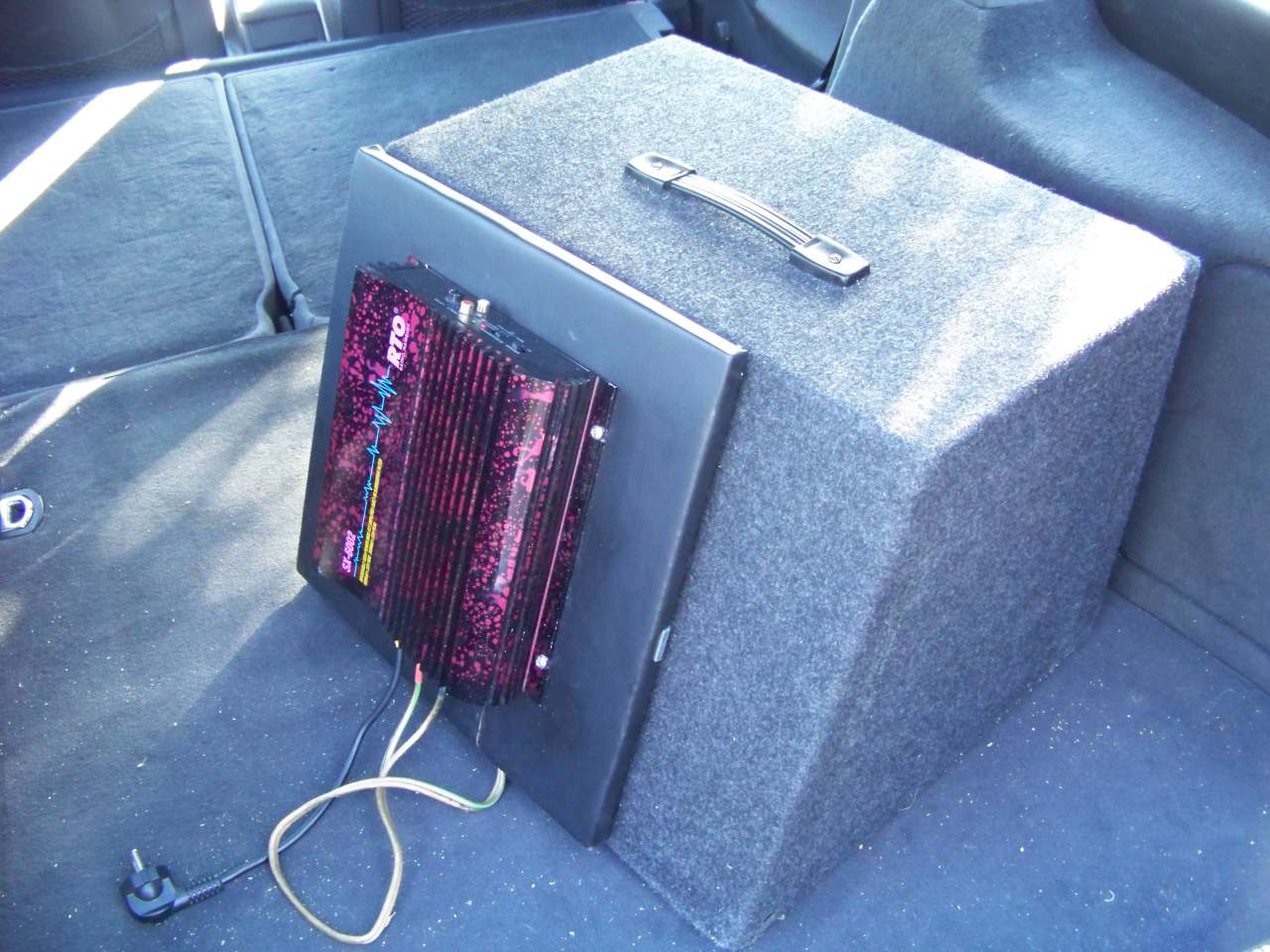

L'ampli, un Ratho Sx6002, un vieil ami, il a 17 ans, acheté neuf pour 650 Fr; 2x100 W ou bridgeable en 1x200 w RMS
Il animait un Kenwood en 30 cm de 250 w EMS, 450 w RMS, ils ont fait des merveilles ensemble

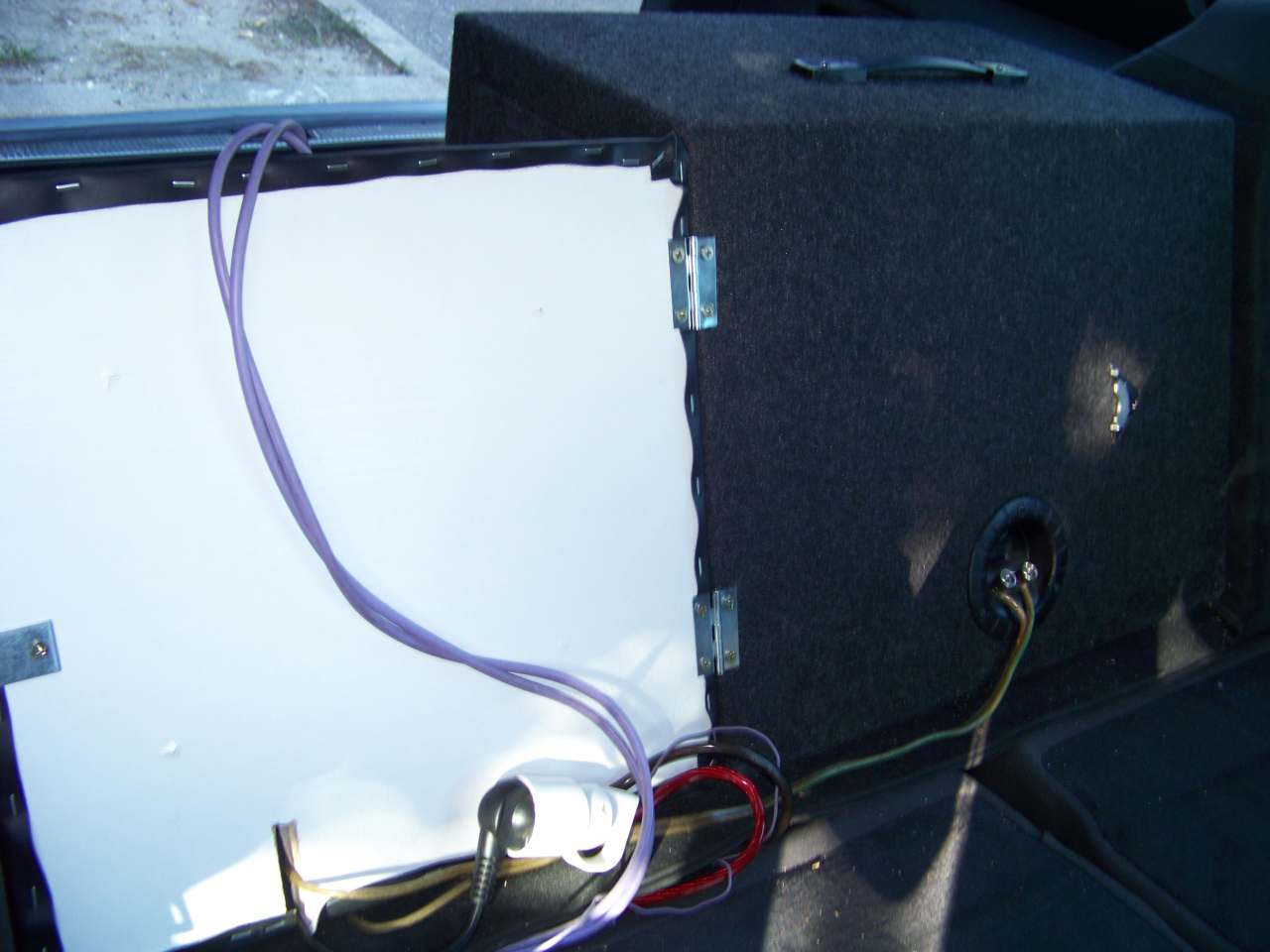

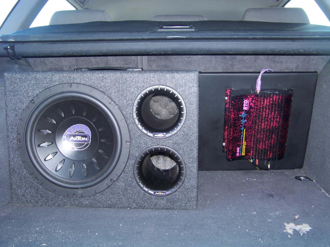

L'ensemble en place, j'ai ajouté la poignée pour le transport

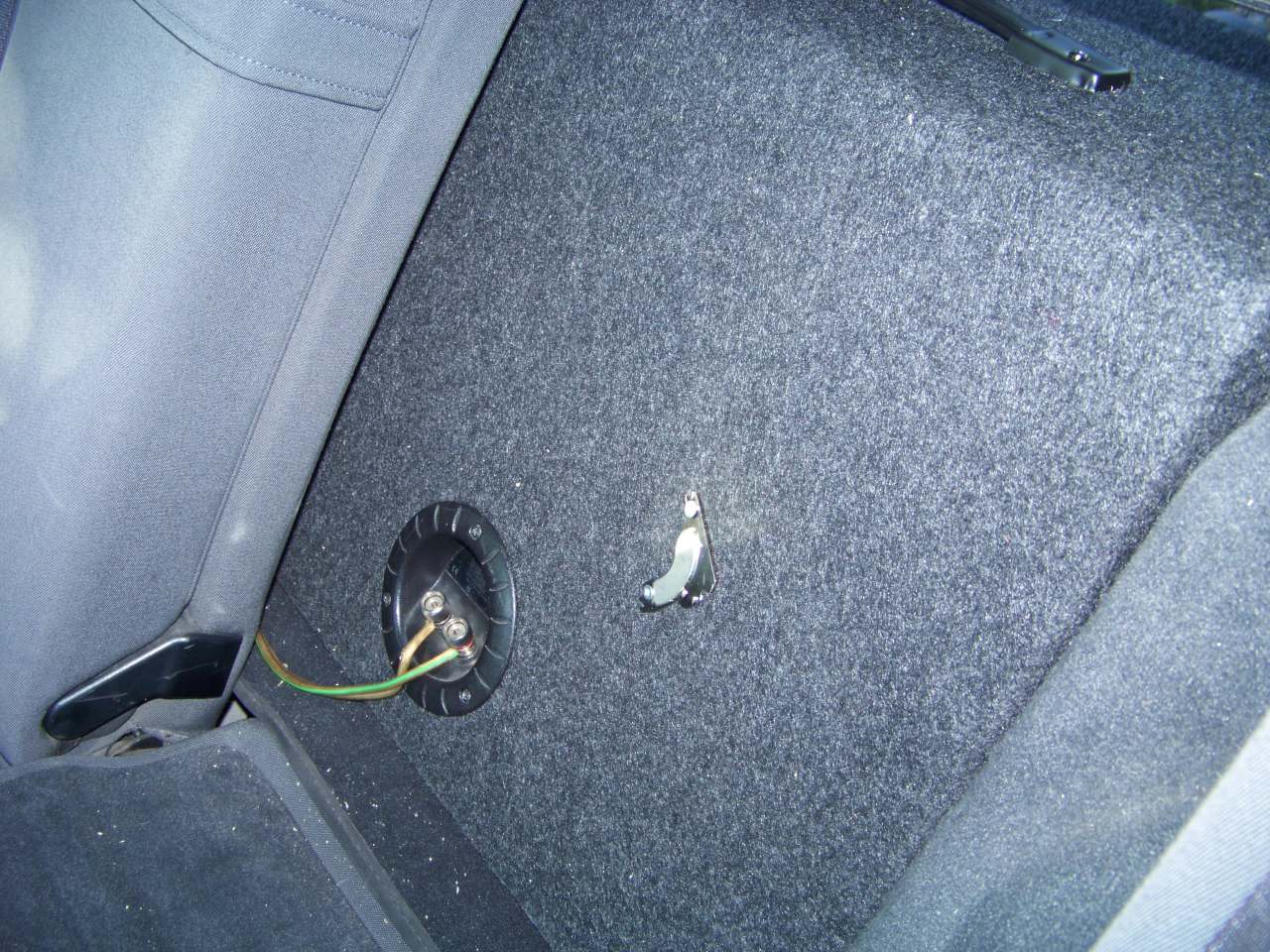

Coté dossier c'est ajusté ... , l'aimant vient d'un disque dur ... pour caler le volet ampli.

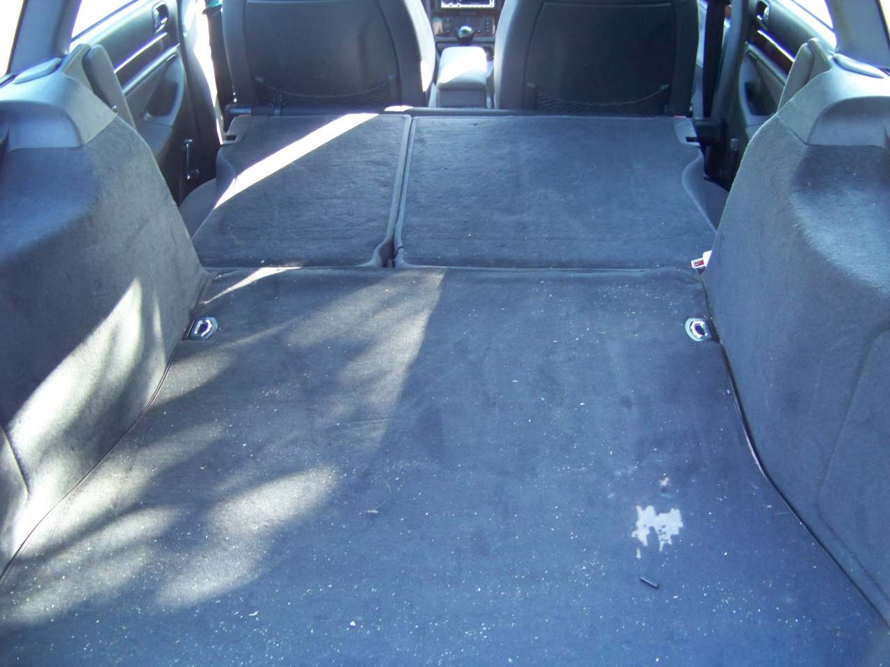

Une fois débranché et rabattu, le tout prend peu de place

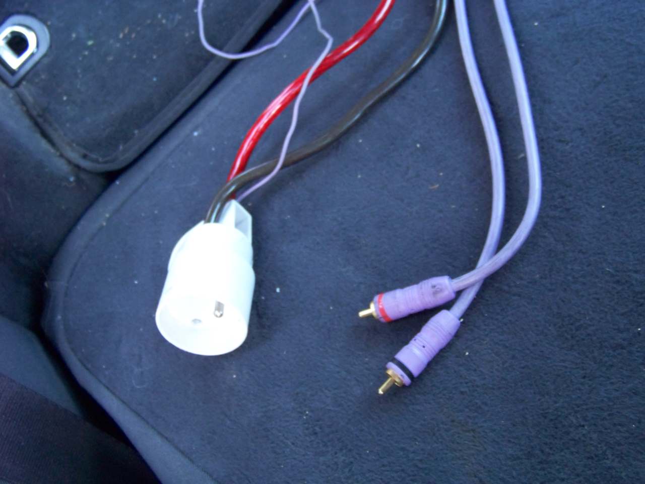

Une prise femelle qui contient le plus, le moins et le "remote" d'ampli et les 2 RCA droit et gauche.
Ca reste assez simple
prêt à être enlevé
Time to the Break !
Ca prend moins de 10 mn et le "pack" caisson peut être placé sur le siège avant ....

Si tu veux un avis, la prise que a mis me semble juste.
Il existe des connecteurs comme celui la http://www.yakarouler.com/piece-auto/son-multimedia/haut-parleurs-et-amplis/accessoire-de-montage-1/connectique-cablage-et-condo/connecteur-ampli-emphaser.html qui sont réèlement adapté a ta solution. Qui est bonne au demeurant.
Mon inquiétude est la section et le type de cable utilisé entre la prise (qui n'est pas faite pour de tels ampérages) et l'ampli.
Avant, ca semble bien. Même si tu ne montre pas ta connection batterie (avec un fusible bien sur) ni ta masse.
En clair, le risque, c'est que la prise et ou le fils fondent.
Ce serai domage d'avoir fait du bon boulot pour que ce soit détruit par une petite erreur.
Il existe des connecteurs comme celui la http://www.yakaroule...i-emphaser.html qui sont réèlement adapté a ta solution. Qui est bonne au demeurant.
La prise c'est le premier lien que j'ai trouvé.
Salut A4Ba 21765.gif ,
Oui, la prise me semble aussi un peu légère, mais elle ne va pas rester.
Sympa la prise du lien, un peu cher à mon gout, mais le principe est fonctionnel, je fais voir ça de près.
Coté batterie, oui, il y a une cosse plaqué-or avec fusible.
Alors, ca roule.
