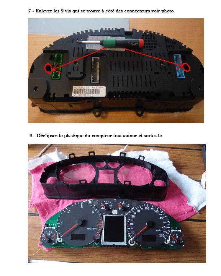

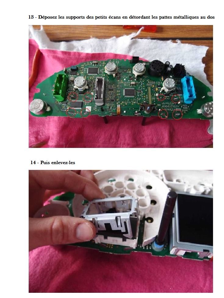

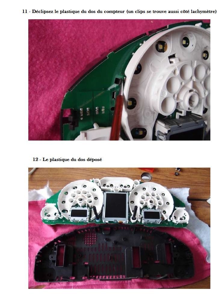

Vous allez trouvez ici comment changer les LED de votre compteur pour changer l'éclairage de votre compteur
