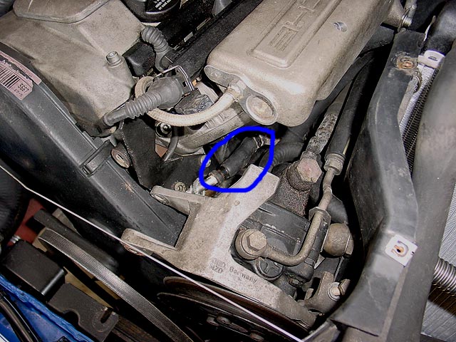

Pour changer la pièce en image dans mon précédent post, elle se trouve, si je ne me trompe pas, derrière la pompe de DA, ça forme comme une sorte de rotule, un truc qui a l'air mobile qui sort du moteur, c'est derrière cette pièce que se trouve le calorstat ! (j'ai dit, je crois, car je ne l'ai jamais changé, je ne sais pas si michelD le change lors de la distrib, que j'ai déjà fait 2x chez lui)...

C'est ça la durite d'eau qui va sur la pompe à eau additionnelle, non ?
Modifié par phoenix-dr
celle du haut sur l'image c'est celle qui va du haut du radiateur au moteur en dessous de l'admission et du coup le petit tuyau va a la pompe additionnelle , celle du bas c'est celle qui part du bas du radiateur et qui monte jusqu'au calorstat et le petit tuyau va au radiateur additionnel
Sur la tienne, tu as le renfort ou c'est un tuyau de même épaisseur partout ?
chez audi, sur la version après le modèle d'usine monté sur l'auto, ils ont ajouté un renfort par que sinon, la durite se perce à cause de l'angle que prend la durite vers le radiateur, moi quand elle a pêté, ça m'a fait tout drôle !
c'est ce qui a du arriver a un des precedent proprio (je ne sais pas lequel) car j'avais des traces blanches (eclaboussures) sur le revetement interieur du capot donc je pense qu'une durite a du eclater , mais moi je l'ai eu avec un renfort sur le coude de la grosse durite , maintenant avec les silicones y a plus besoin , ca tient mieux la chaleur , la pression et la vieillesse

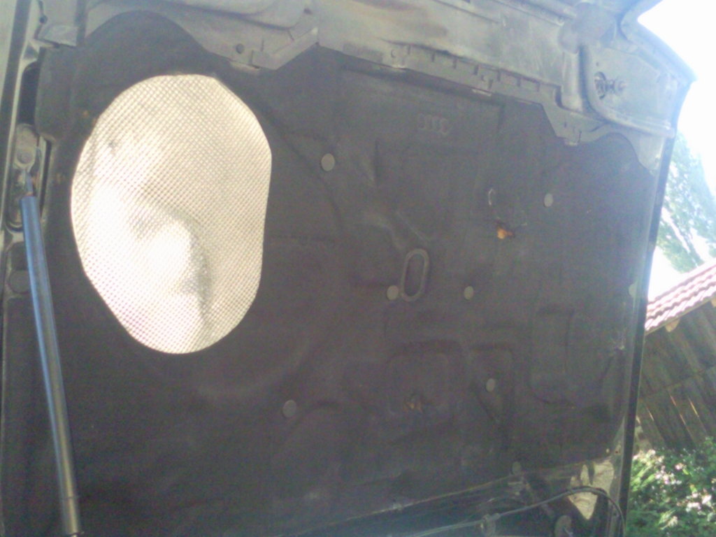

Toi tu as quoi comme protection sur l'intérieur de ton capot ?
je pense que c'est pareil sous le capot d'une s2 et d'une rs2
Modifié par 5cylturbo
Toi aussi tu as la partie grise qui vient s'appuyer et laisser des traces sur la boîte à air ?
ouaih c'est penible , j'ai repeins ma boite a air et la trace est bien sur revenue donc je vais passer a un revetement carbone ou noir de chez 3M ou un autocollant , l'usure se verra moins dans le temps
Parce que je sens que justement au niveau de cette partie, le cache ne plaque pas bien contre le capot, j'hésite à faire une petit injection de colle derrière et de bien le plaquer, ainsi il ne viendrait plus toucher la boite à air !
y a peut etre une autre solution , ca serait faire un trou dans la boite a air , et d'y visser un petit silentbloc plat ou un morceau de caoutchouc , de cette facon ca serait ce morceau de caoutchouc qui viendrait appuyer sur cette plaque brillante anti chaleur a l'interieur du capot , je vais voir cette semaine si je peux fabriquer ca !
Faire un trou dans une boîte à air désormais, introuvable, n'est pas la meilleure idée !
J'ai essayé de regarder comment ce cache tenait, mais je n'ai pas vu grand chose d'exploitable !
Sinon, il y a l'option: Repeindre le capot recto-verso et y coller de l'isolant professionnel fait pour, de la marque dynamat !
