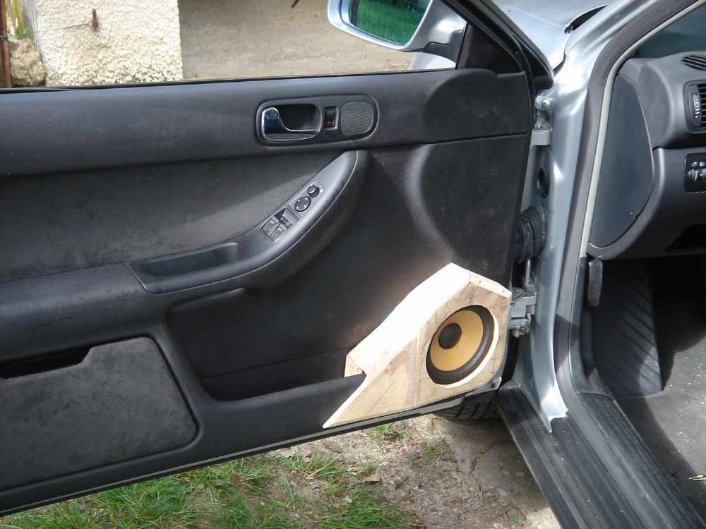

L'acquisition d'une Audi A3 depuis plus de 3 mois fait de moi le plus heureux des propriètaires. Une seule ombre au tableau, de ridicules emplacement de haut parleur de 10 cms... sad.gif
L'option bose contraindrait elle tous les autre ne l'ayant pas à subir le grésillement désagréable des haut parleurs d'origine? Il suffit de les changer contre un modèle plus performant me diriez-vous. Mais voilà, en possession d'un kit FOCAL 165 KS, d'un certain âge certe, mais qui m'a donné jusqu'a présent la plus grande satisfaction bien.gif . Hors de question d'investir dans du nouveau matériel.
Première idée, rechercher un bas de porte permettant d'adapter mon petit kit; cela existe, mais un peu cher... bleble.gif
Ma décision est prise, je sors les outils et au boulot.

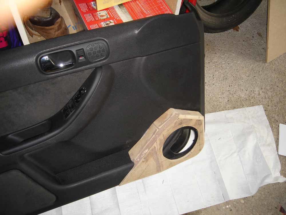

[attachmentid=8465]
forme initiale

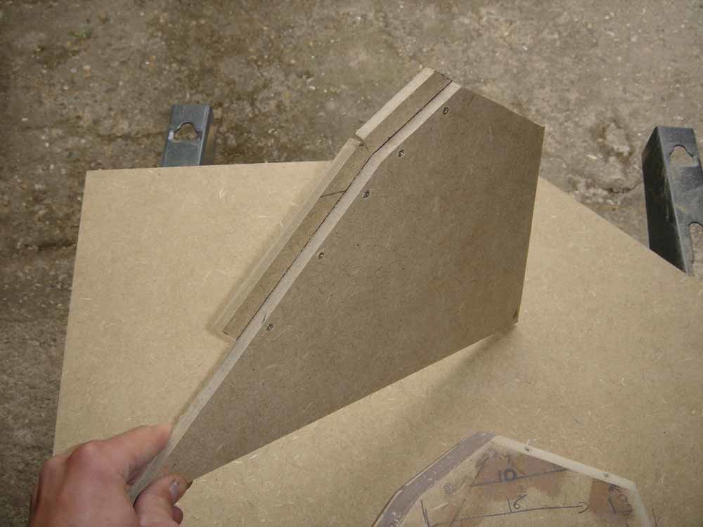

[attachmentid=8466]
Petit angle afin d'épouser la forme de la portière

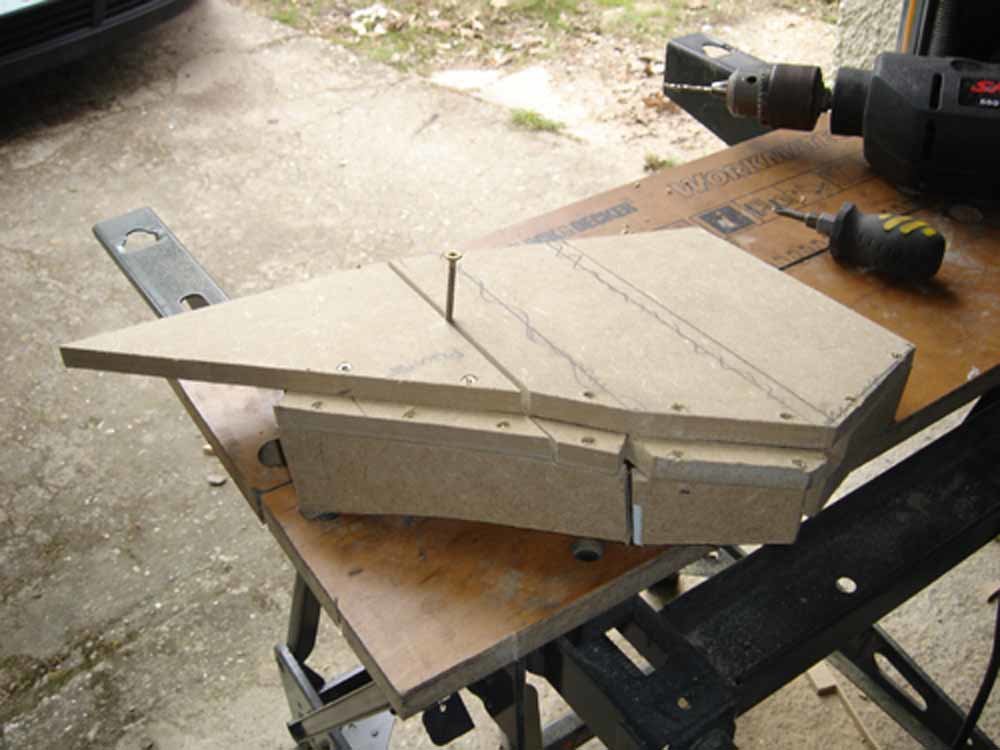

[attachmentid=8467]
Mastic à bois pour les finitions
Invité A3UDI
suite

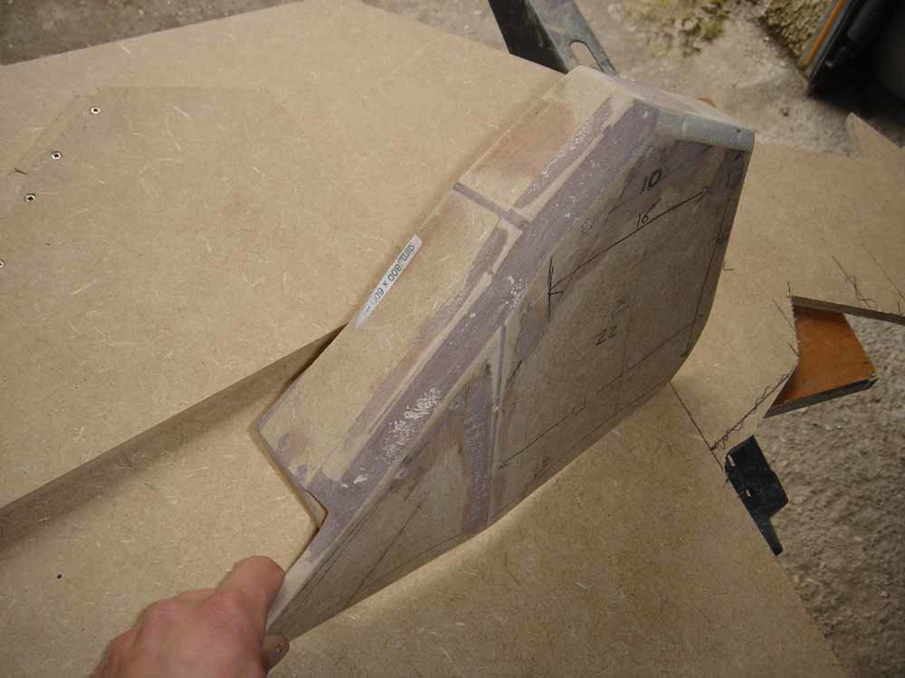

[attachmentid=8477]
mise en place sur la portière
[attachmentid=8478]
le fameux HP FOCAL

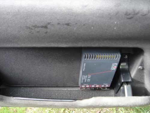

[attachmentid=8479]
Intégration du filtre dans le vide poche...
Invité A3UDI

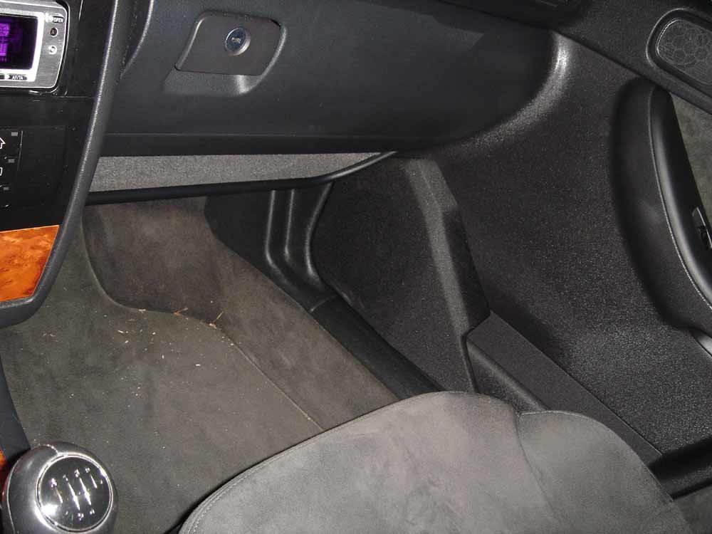

et enfin le résultat final avec tissu accoustique en guise de garniture:
[attachmentid=8481]
Résultat: kit éclaté honorablement installé. Le confort accoustique est à présent bien meilleur, sans négligé le côté esthétique. bigsmile.gif
Les personnes qui entrent dans mon Audi ne prétent pas attention à ce nouvel accessoire, je conclus que son intégration est réussie, pour mon plus grand plaisir wink.gif

Je t'avoue que de reprendre les outils, travailler le bois, le plaisir du résultat fini n'est pas désagréable. La réalisation nécessite un bon week end de boulot! C'est à la portée de tous, il suffit d'une bonne dose de motivation tongue.gif .
