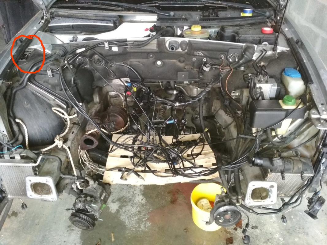

Pour les durites, voici les longueurs et diamètres à prévoir:
Tu peux prendre de la durite à carburant pour les durites de dépression.
Pour la sphère de dépression, souffle dedans à la bouche pour voir si elle est toujours étanche.

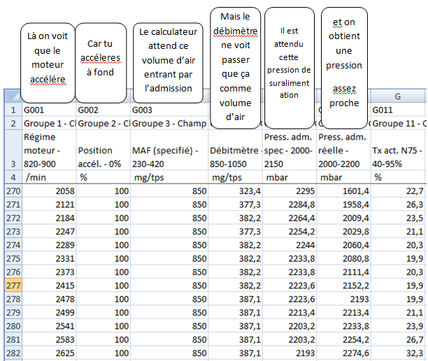

Salut.
Sur ton relevé on voit ceci :
il faudrait donc que tu regardes un peu au niveau du débimètre qui semble ne pas voir passer grand chose comme quantité d'air.
Pour savoir, débranche le et roule. Si y a du mieux, c'est que le débimètre est problématique.
Comme on dit ici : BINGO
effectivement sans le debimetre c'est le jour et la nuit donc un grand grand grand GRAND MERCI , je commande la piece a VAGDISCOUNT.com avec du coup la n75 pour le prix du fret ca compense je joint les liens au prochain message, c'est sur ma tablette (au fait pas de prix pour les forumiste par hasard sur ce super site a bas prix ?).

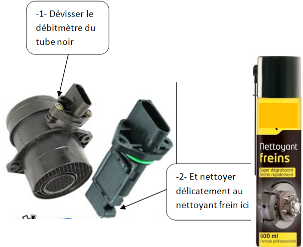

Salut.
Je ne sais pas si tu as déjà commandé le débimètre mais certains arrivent à le sauver en le nettoyant au nettoyant frein en bombe.
Modifié par dangi
Pas encore pu le commander me rappelle plus du mot de passe et la boite mail rattache au compte bug en ce moment ....
Du coup il a changé de couleur apres le passage du nettoyant (les tiges a l'interieur) mais meme resultat :AP-Smiles_23:j'attend demain voir si le pb de boite mail de mon domaine est resolu sinon nouveau compte avec une autre de mes boite mails.
Merci pour l'info en tout cas mon collegue mecano a apprecier cette solution surtout qu'on est sur une petite ile a cote de la principal (35mn de vol en avion) et que deja sur la grande terre ils ont presque rien en piece detachee ca peut bien depanner. Me reste plus qu'a attendre l'arrivee du nouveau debimetre, en attendant je vais me pencher sur son pb de fuite de courant, si je laisse la batterie branché toute la nuit plus de jus et au vcds ras  (pas fait gaffe que depuis 1 an la batterie prenait son bain a cause du bouchage de l'evacuation d'eau un defaut de fabrication en gros mais a force il a du s'imbiber :AP-Smiles_33: )...

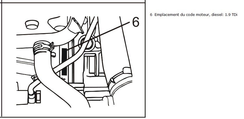

Une petite question quand meme ou trouve ton le numero de moteur (pas le type je le connais) car avant de tout casser il faut que je change la courroie de distribution et il y a 2 modele et mon etiquette est illisible voir photo:
https://www.vagdiscount.com/kit-de-distribution-golf-4-a3-ibiza-tdi-19-inj-pompe--02-p-1879.html
https://www.vagdiscount.com/kit-de-distribution-golf-4-5-a3-ibiza-tdi-19-inj-pompe-02--p-1884.html
Merci mais non il n'y a que le type moteur a moins que je ne sache pas ou dessus je vois pas de numero de moteur sur la plaque constructeur voir photo
as-tu essayé de passer un coup d'éponge avec du produit vaisselle sur l'etiquette? sinon la periodicité est marquée sur une etiquette rouge sous le capot il me semble. Mais de mémoire les 130000 premiers AJM avaient une periodicité de 60mKm, et 90mKm pour les autres
J'ai trouvé ça sur le net.
Regarde près de la liaison entre le moteur et la boite. Le numéro doit être frappé sur le moteur, (pas sur la boite).
big-719386489a.jpg?v=1
Merci pour l'info je l'avais vu aussi mais c'est pour les b6 ou b7 il me semble en tout cas vu la position de la boite a l'arriere du moteur il me faudrait tout demonter les retour d'air du turbo etc pour y acceder et avec la plaque coupe feu du moteur et la crasse accumule pas moyen de voir quelque chose malheureusement. En ouvrant le cache courroie distri j'ai vu et j'ai pris peur elle doit avoir 5 ans et des dizaines de millier de km en plus que la preconisation par contre pas vu de ref dessus des que j'ai le temps je la fait tourner pour esperer en avoir une de ref dessus car c'est la seule difference entre les 2 kits :038198119A ou 038198119.
Sur la photo c'est les seul numero que j'ai trouve sur la culasse donc
Pour ma part, je lis
AJM 371280 ou AJM 371380 ou AJM 371780. ça doit pas changer grand chose pour faire ton choix de courroie.

PRCode: X3A = Programme national de vente France
@Osiris-Haime & @beru07 allez chercher vous-mêmes, vos fichiers VIN qui vous seront utiles dans le diagnostique et la recherche de pièces pour vos véhicules, en suivant les instructions de ce sujet : « VIN c'est la fête (jusqu'ici tout va bien...). ».
Vous aurez la totalité de vos options et variantes, ce qui n'est pas le cas avec uniquement les codes de l'étiquette...
