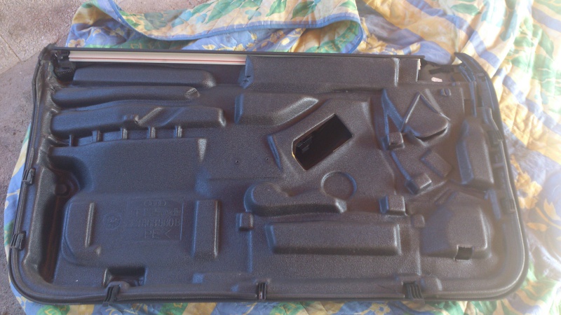

Ensuite pour enlever les garnitures arrières il n'y a pas de secret, il faut tirer en débranchant plus ou moins son cerveau ! Juste faire attention pour la partie sous la vitre, pour moi elle s'est un peu coupée mais c'est caché par le joint. Je ne comprends d'ailleurs pas trop l'intérêt d'avoir mis des clips qui tiennent aussi fort pour un morceau de carton de 2kg.
Dans la bataille plusieurs clips sont restés ne sont pas venus, c'est l' embase plastique qui s'est décollée de la garniture. La grille du HP s'est aussi un peu décollée en haut mais elle l'était déjà avant démontage, la faute en partie aux passagers en s'appuyant dessus.
J'ai donc acheté de la colle à pare brise pour recoller tout ça, c'est très costaud mais reste souple.

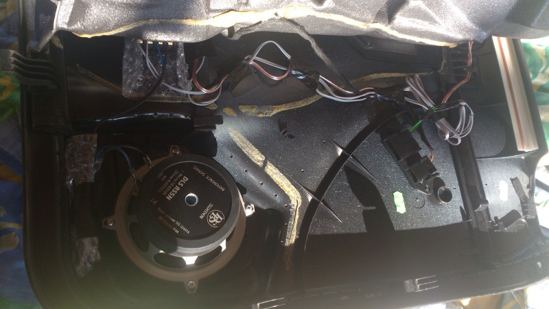

Après toutes ces péripéties, hop on remonte et on passe à l'avant !En me servant du tuto sur S3 Passion c'est déjà plus simple, 5 vis et on sort la contre porte par le haut. Pas de clips de bûcheron ! Le plus chiant c'est de défaire la cosse des vitres électriques, j'ai trouvé ça plus simple d'enlever les interrupteurs.
Il a par contre fallu modifier un peu le câblage pour l'adapter mais rien de bien méchant. Avec le kit éclaté DLS j'ai deux filtres (un pour le tweeter et l'autre pour le woofer) donc j'ai conservé le repiquage d'origine après cosse. Bref voilà deux photos faites avant remontage dans la voiture.
Comme dans le tuto de S3 Passion j'ai utilisé du papier bulle et du scotch américain pour bien tout caler et éviter les vibrations. J'aurais pu mettre les fils de même longueur, les gainer et tout coller mais si un jour je compte redémonter ça sera trop galère.
