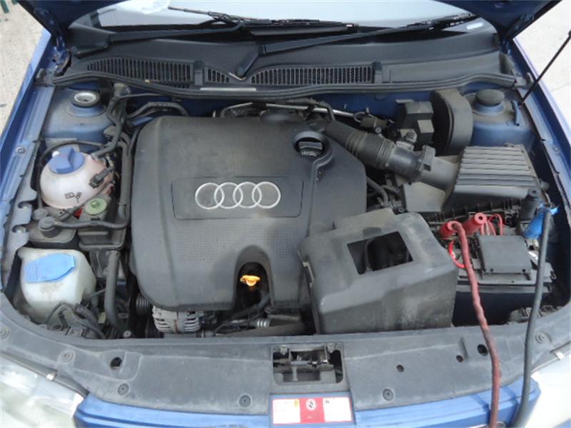

Ton moteur ressemble bien à ça? :
BreakerImage_c8d24514-1d73-4b5c-891c-bd4
Oui j'ai exactement pareil :) J'ai une facture audi m'indiquant que la sonde a été changée en septembre 2013 ... Ça ne doit pas être ça .. ?

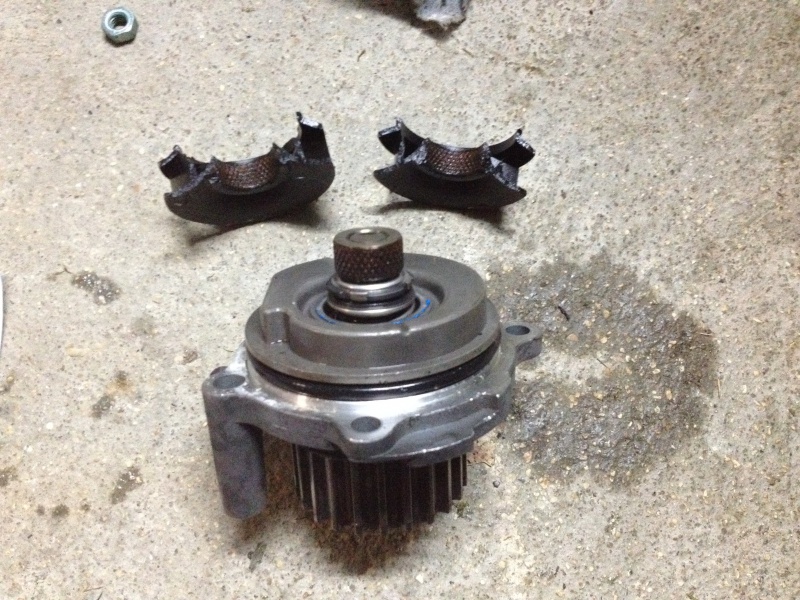

Bon cet après midi je me suis attaqué à la distribution, en partie à cause de mon hypothétique problème de pompe à eau qui s'est avéré juste. Je n'ai pas rencontré de grosses difficultés, il suffit d'être bien outillé et de prendre son temps.
Bon je ne crie pas encore victoire, j'ai fini à 20h00 et je n'ai pas mis un coup de clé pour savoir si le moteur tournait rond ...
Une photo de la pompe à eau morte :
Opération réalisée avec succès ! Que c'est bon d'avoir du chauffage, peut être même plus qu'avant d'ailleurs.
Par contre la contenance du LDR est de combien ? J'ai mis 5 litres mais il y a peut être encore quelques bulles d'air que se baladent dans le circuit, je vais racheter un bidon au cas où.
Effectivement elle avait pris chère la pompe à eau ...

J'ai racheté un bidon de 2L et ai fait un petit complément mais je vais encore vérifier le niveau pendant quelques jours histoire de. Une photo du côté anciennement abimé, je n'avais fait pas de photo vu qu'elle ne roulait pas vraiment depuis.
