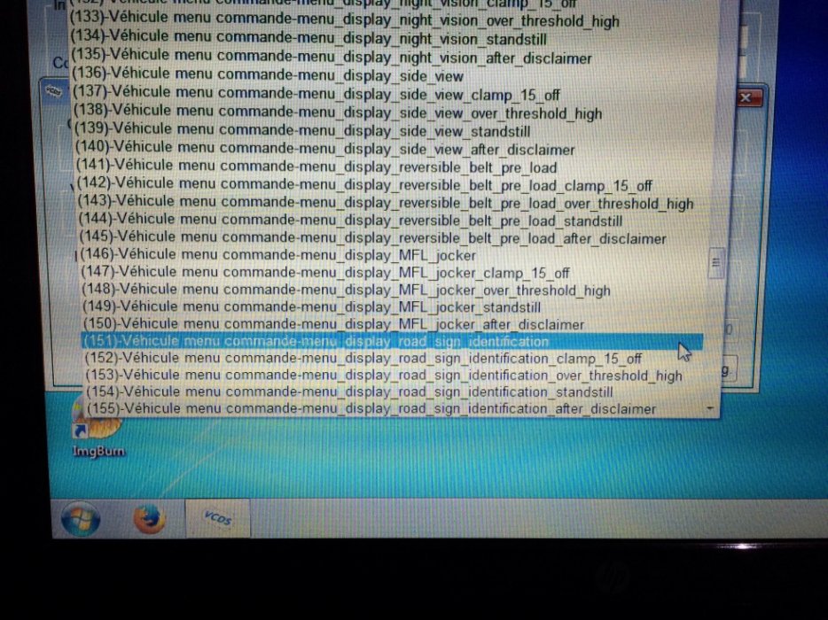

Dans la même section un peu plus bas dans la liste: (151) Véhicule menu commande- Menu_display_road_sign_identification
Activez le également.

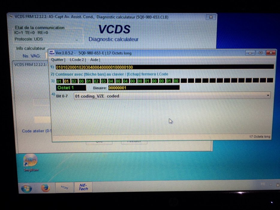

Revenez au menu principal et sélectionnez A5-Capt Av. Assist.
Cliquez sur 07-Codage
Octet 1 sélectionnez: 01 Coding_VZE coded

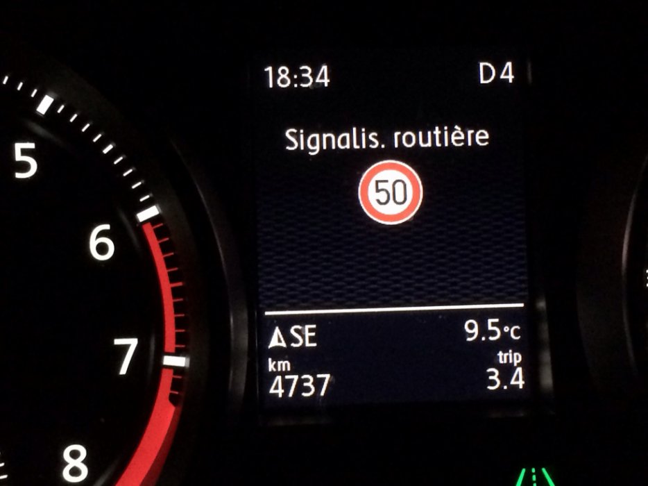

Une fois tout ça effectuer, on retire tout, on démarrer on roule et au premier panneau croiser vous obtiendrez ceci:
Voila comment économiser quelques centaines d'euros et bénéficier d'une option supplémentaire.

Je ferai des snagits ce weekend car les lignes ne sont pas numéro chez audi donc j'ai du passer mon temps à tout lire :)
Va sur le topic vagcom j'ai mis les photos du résultat :)

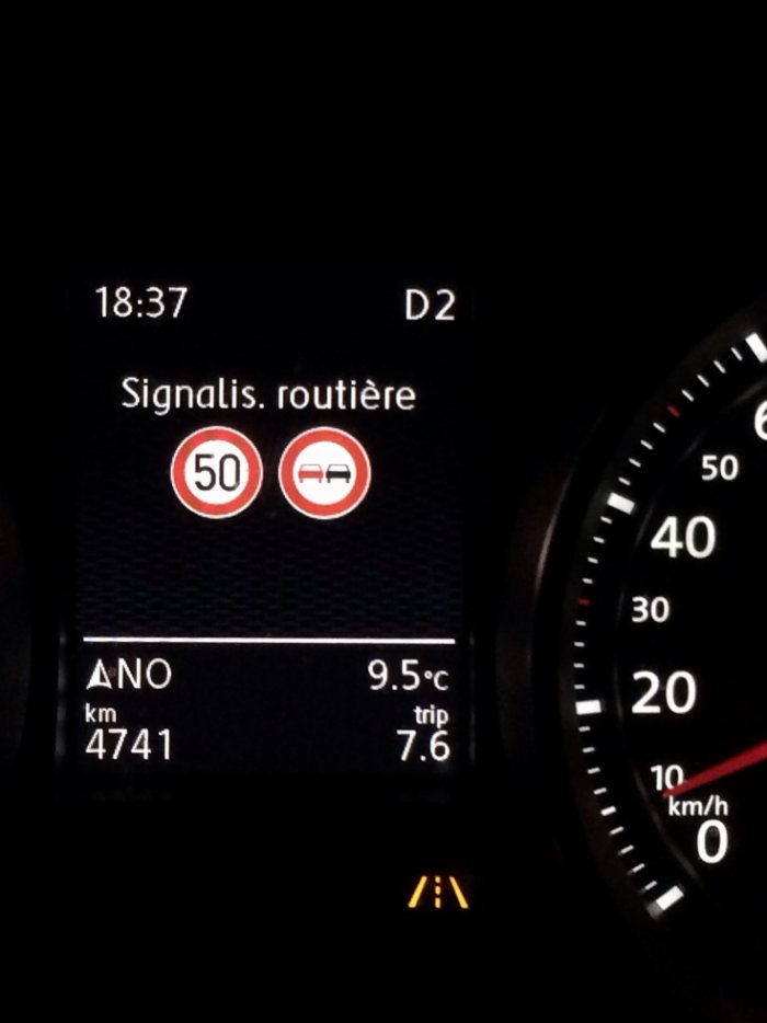

Bon, j'ai pas pu résiter, j'ai fait la manip et ça fonctionne.
Sauf que je ne peux pas le régler dans le mmi, juste dans l'écran entre les compteurs.
pour moi aussi ca marche l, les panneaux changent aussi en fonction du temps (si il mouille ou pas )

Oui il a même détecter un panneau 30 à ras du sol
