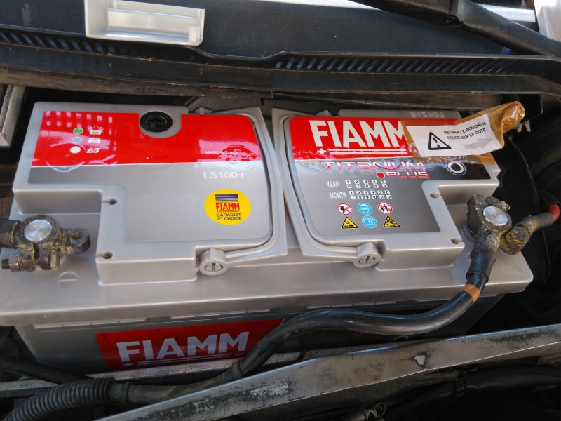

Petit changement de batterie passage d'une 70 ah à 100 ah pas pareil lol

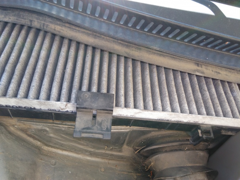

Photo du filtre habitacle, selon vous usure normale super encrassé ???? Vidange moins de 15000

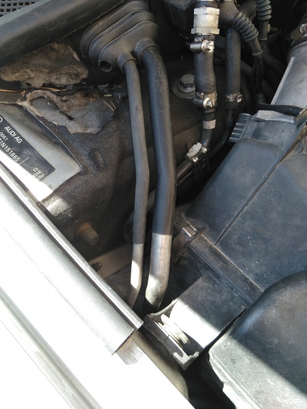

Et la deuxième j'ai mon tuyau de clim qui a tendance à friser celui à droite sur la photo
Si certain ont déjà connu ça ou si c'est normal tout simplement, merci aux spécialistes lol
Tiens,
Toi aussi tu as eu des souris qui ont mangé la protection en mousse noir.
Ah euh donc c est pas normal, tu crois que je mets de l'anti-rongeur, j'ai peur que ça m empoisonne dans l habitacle lol
Elles m'ont fait pareil de l'autre côté cet hiver!
Répulsif en bombe de chez Bardhall, ça fonctionne bien.
D'accord je croyais que vous déconniez en fait vous êtes sérieux. D'accord c'est grave je pensais pas que les souris rentraient à l'intérieur après il doit faire bon c sur.....

salut,
pour ton tuyau de clim,quand tu dis qu'il frise tu veux dire qu'il givre plutot et quand la clim fonctionne?si c'est le cas je te rassure,c'est le tuyau BP donc le retour de l'évaporateur,et c'est tout t'à fait normal qu'il soit gelé avec un petit dépot de glace dessus pendant le fonctionnement en clim.en tout cas ce n'est pas inquiétant du tout.(je suis frigoriste).
Oui c'est exactement ça je me demandais s'il y avait un soucis. Bon c'est nickel je te remercie pour ta réponse c'est cool
@ Lamouche est-ce que de l’isoler avec un bout d'Armaflex aurait un intérêt ?
non,surtout ne pas l'isoler car cela permet d'être sur que le retour sur le compresseur se fait bien à l'état gazeux et sert à éviter que le compresseur prenne un coup de liquide.
il va givrer surtout quand tu met la ventilation en auto et qu'elle va diminuer au mini.donc peu d'échange à l'intérieur et risque de retour liquide en sortie évapo qui sera compensé par la chaleur sous le capot moteur.

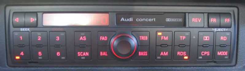

J'ai une question à la con lol, le poste que j'ai monté me saoule je trouve que ça fait pas audi et ça ne me va pas, j'envisage peut être de passer en 2 din j ai regardé sur le forum c'est pas simple.
Donc en attendant ou je remets ce poste la mais j'ai pas le code donc pas simple à moins qu'il n'y en ait pas besoin
Mais je préférerais passer à un comme ça plus moderne que l'on trouve même sur des A3 A4 etc... En attendant ce serait un bon compromis pour rester un 1 din.
Alors ma question ce dernier est il compatible à mon avis oui, et reprend il le chargeur CD dans le coffre ? Je pensais également brancher un xcarlink ou yatour.
Si quelqu'un à la réponse je vous remercie.
Je pense que c'est compatible.
Le passage en double din se fait bien. Si tu peux démonter sur une donneuse les pieces, ça t'entrainera.
C'est vrai c'est pas con effectivement.
La pour l'instant c'est une solution rapide en attendant d'avoir un peu de temps pour pouvoir m'y mettre, le poste deuxième pourtant bien donne un côté tuning qui ne me plait pas. J'ai lu un topic de 3v6 ça m a aidé à comprendre. Je crois que tu l'as fait aussi, je vais rechercher dans tes 147 pages lol.
