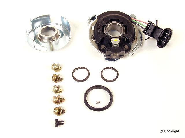

Peut-être le transistor à effet hall qui est HS.
Et non je ne sais pas non plus ou il se trouve dans l'auto.

Je ne sais pas si ça vous aidera beaucoup mais voila mon moteur. On m'a parlé ailleurs également du capteur à effet hall mais c'est quoi exactement cette pièce? Elle se trouve dans l'allumeur? J'ai essayé de chercher sur oscaro et autres pour avoir un aperçu mais je n'ai rien trouvé.
Alors de là où partent des 4 câbles à bougies, il y a la tête de distribution, dans cette tête de distribution, se trouve le rotor,
ces deux éléments, se changent assez régulièrement, ensuite sur la partie métalique qui va jusque dans le moteur,
se trouve un connecteur avec, normalement, 3 fils, l'effet "hall" est au bout de ce conncteur !
Tu trouveras un numéro bosch ou audi sur la tête (là d'où partent 4 câbles de bougie et là où arrive, en son centre le câble qui vient de la bonbine), et normalement, on te donnera le rotor avec !
