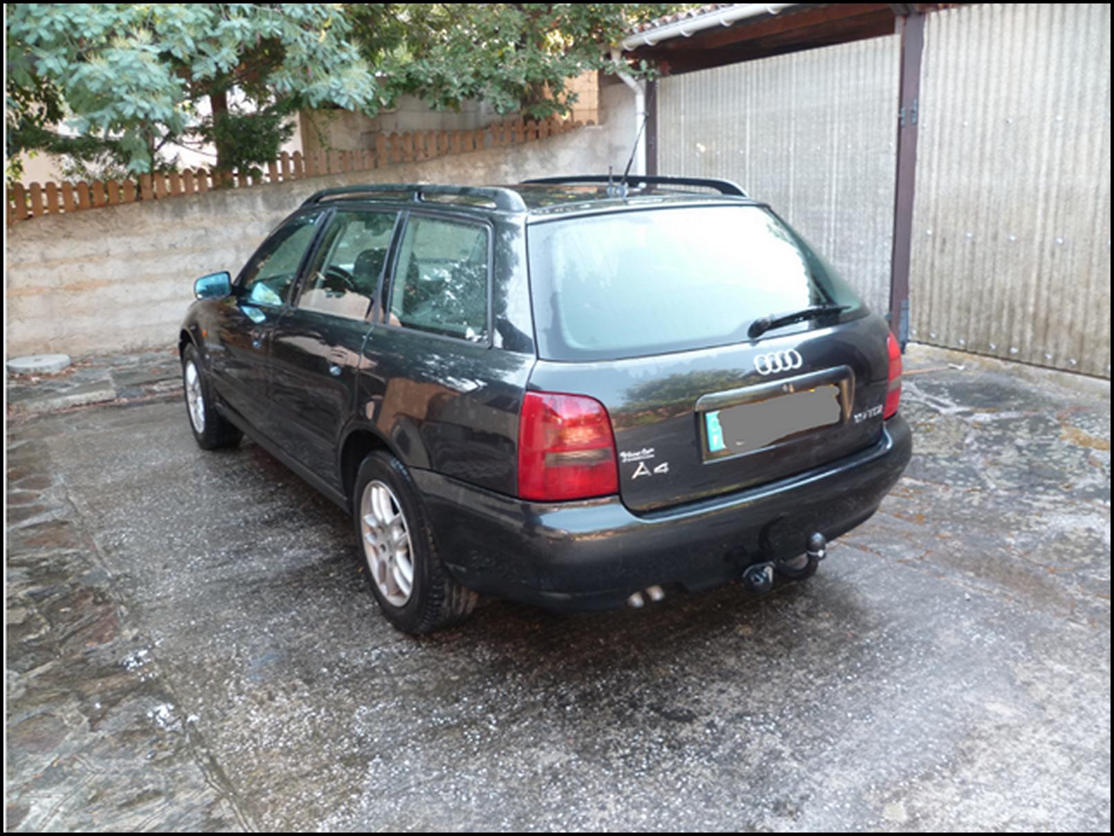

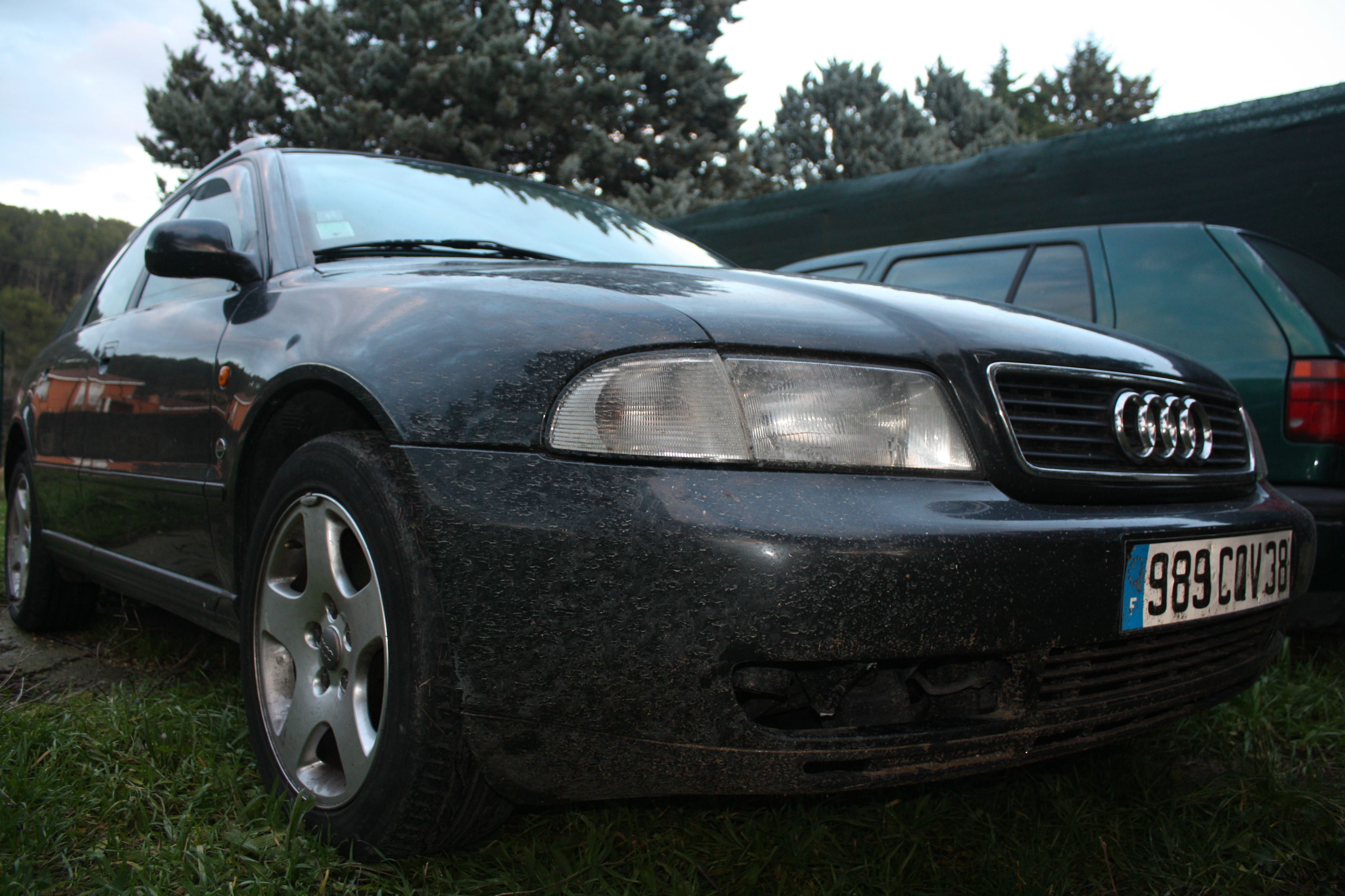

Voici les photos de l'annonce:
Bon, elle a l'air propre quand même. Contact avec le vendeur, il est de Lyon, a une maison de campagne dans le 83 (1h30 de chez moi) et a cassé un poussoir dans sa maison de campagne le jour où il devait repartir sur Lyon (La poisse en somme), il me dit que c'est depuis une vidange faite ailleurs que chez son concess' habituel, ils ont dû mettre de l'huile pas adaptée. Bon ben OK, un poussoir c'est pas cher et facile à remplacer. La voiture a pas tourné depuis 2 ans du coup, ça me va. Rendez-vous pris, sa femme descend de Lyon le week-end pour que je la lui prenne.

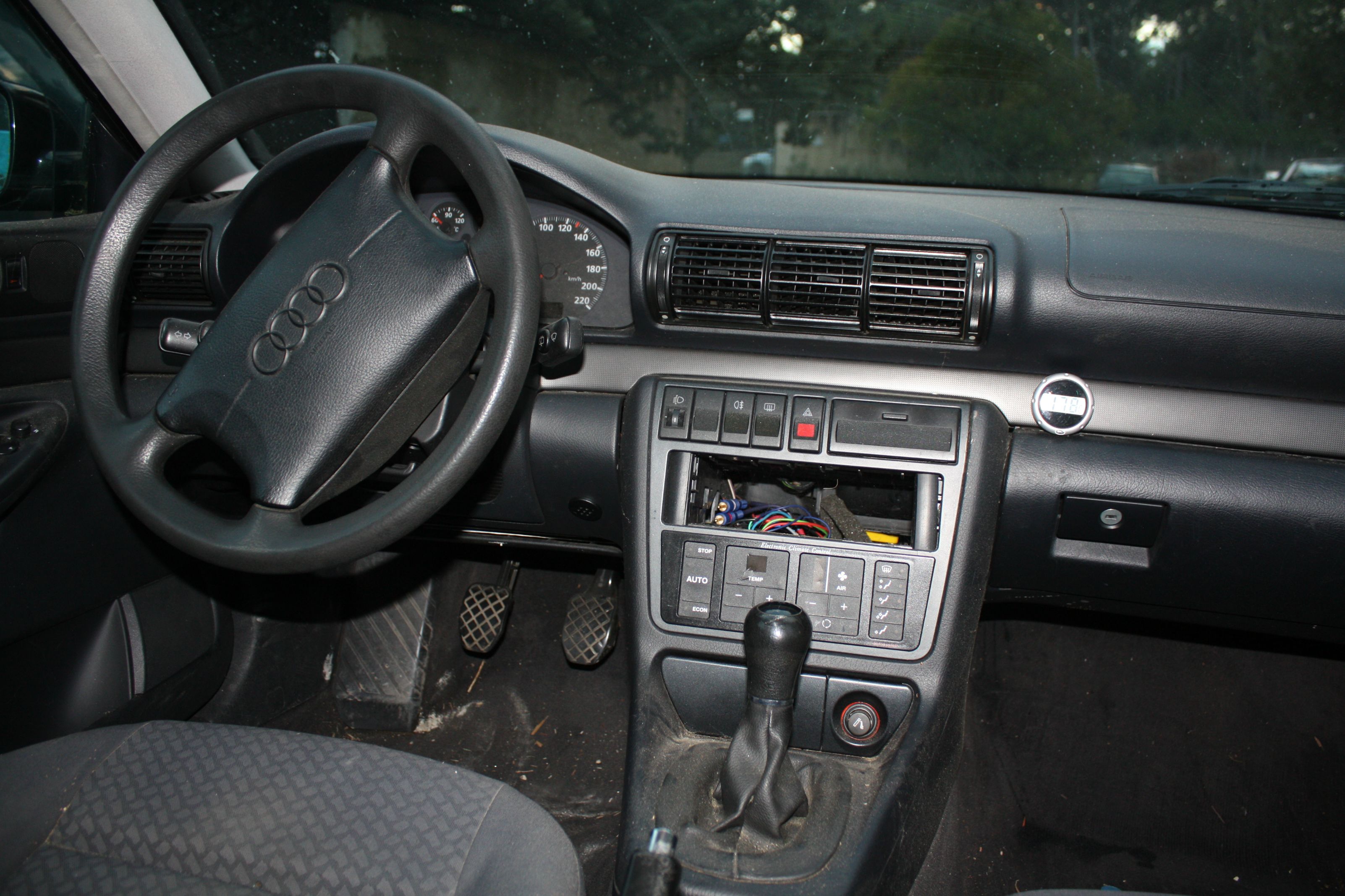

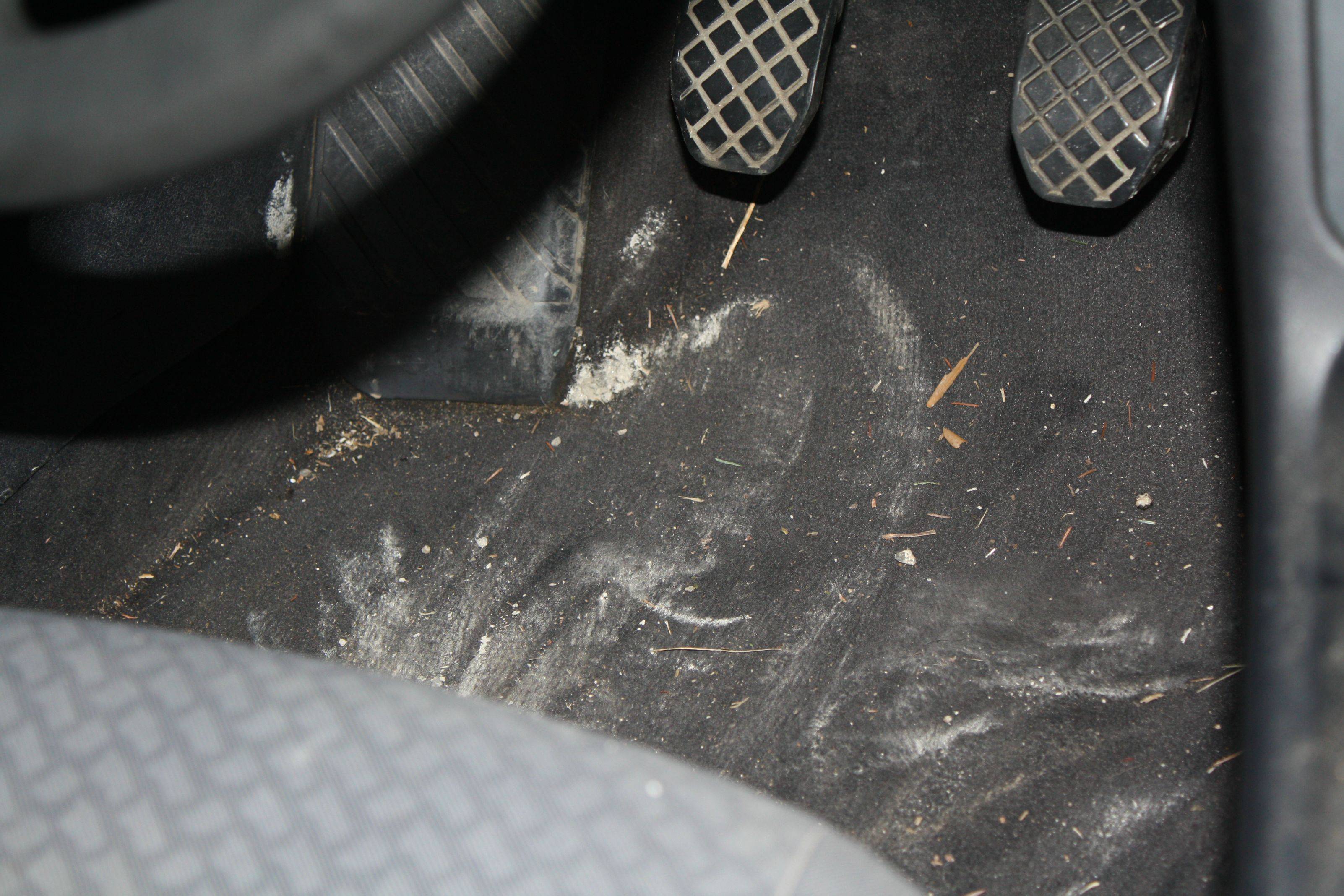

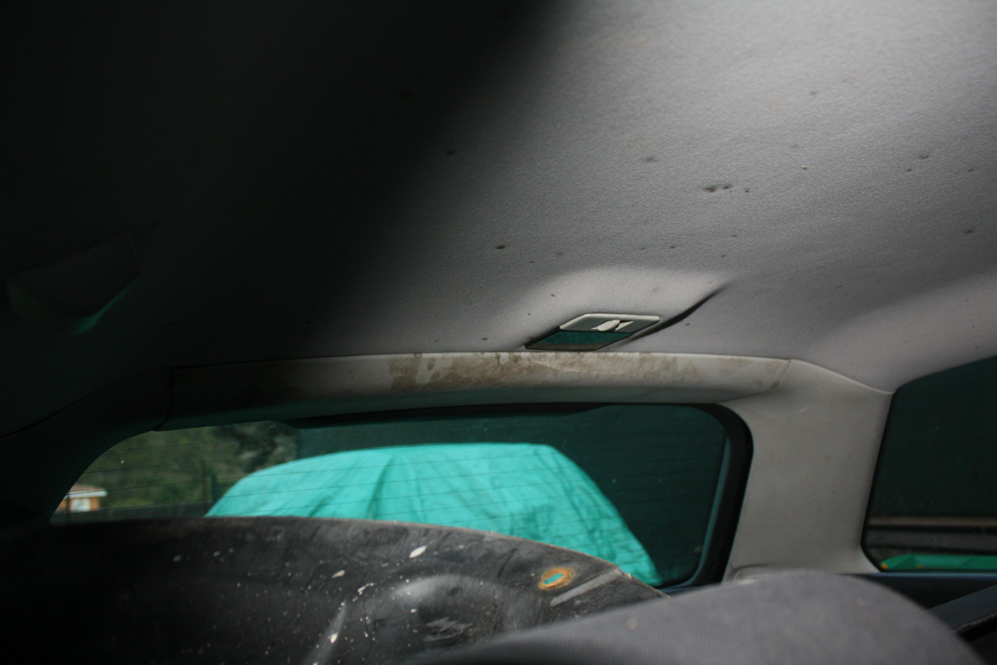

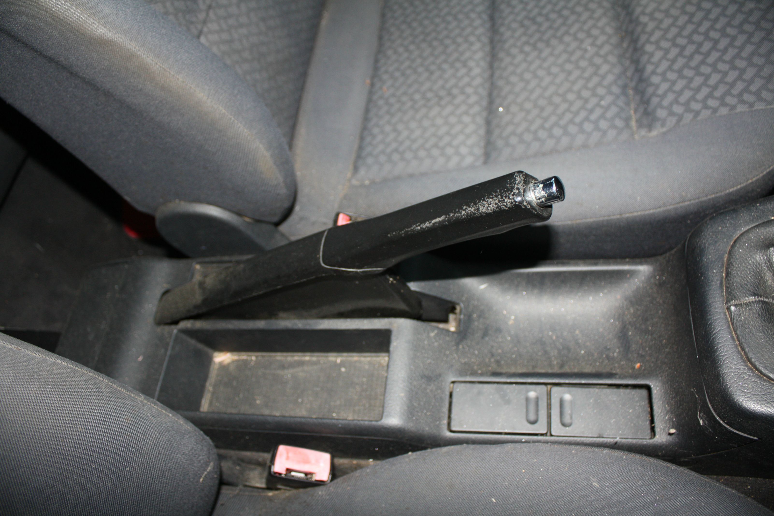

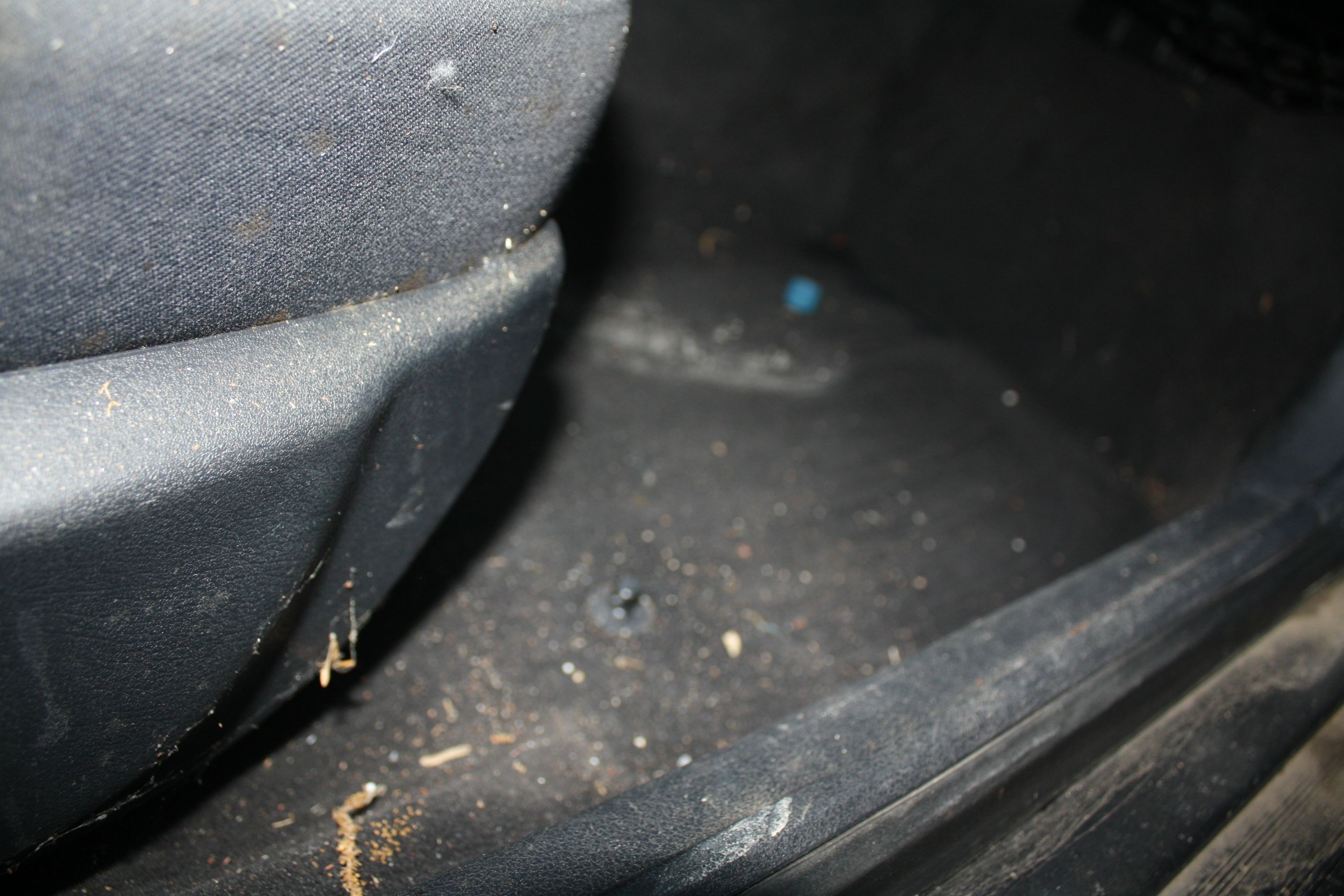

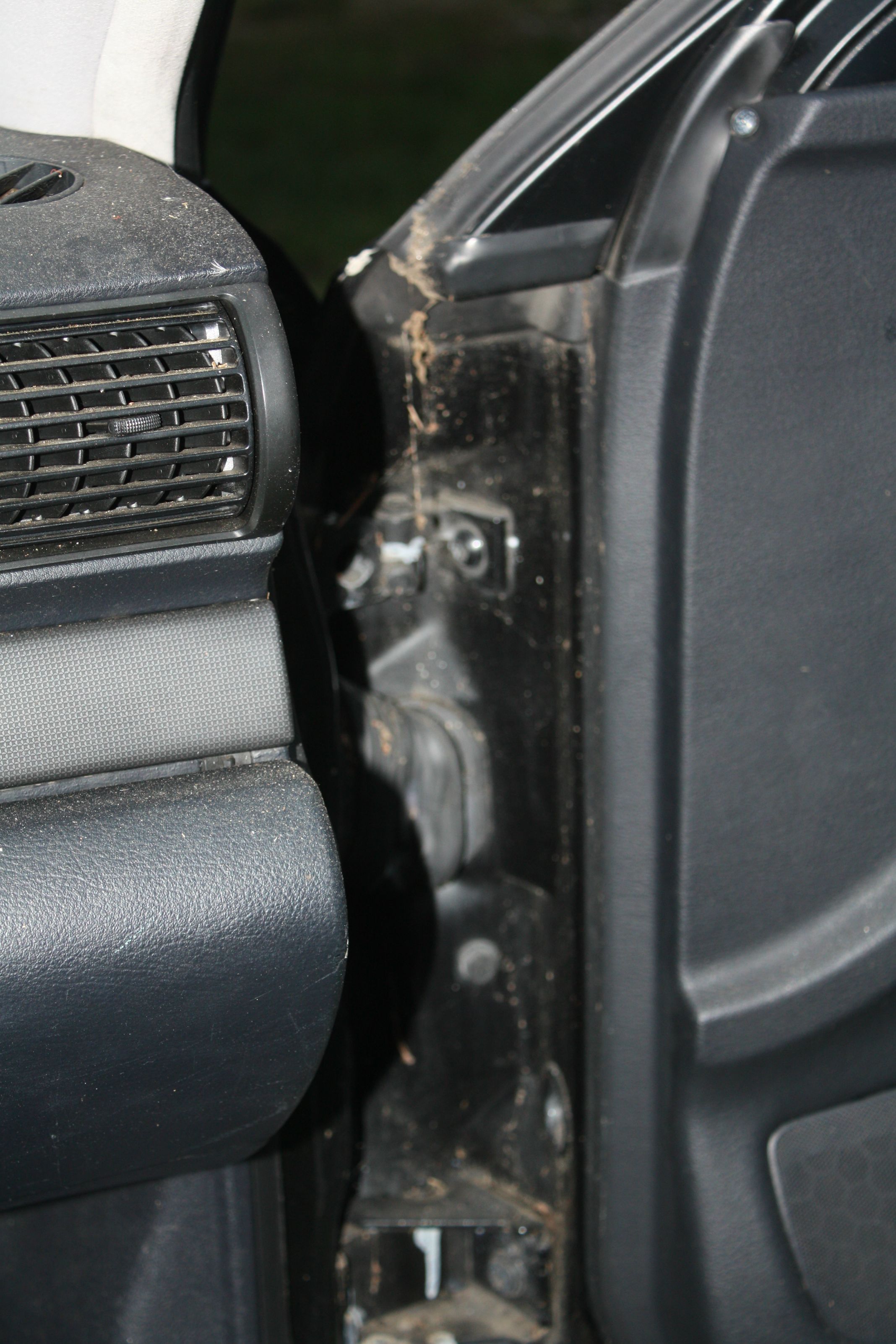

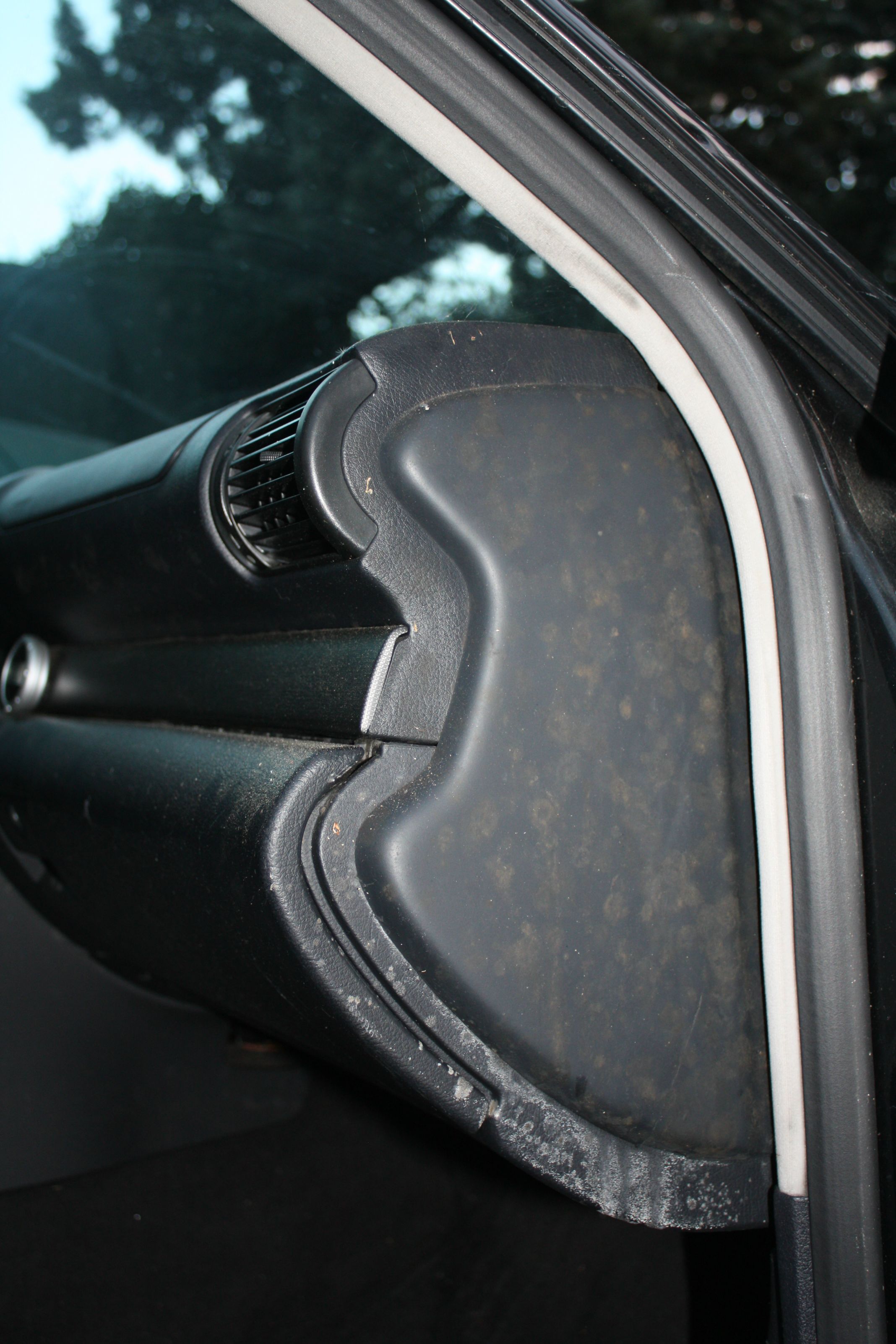

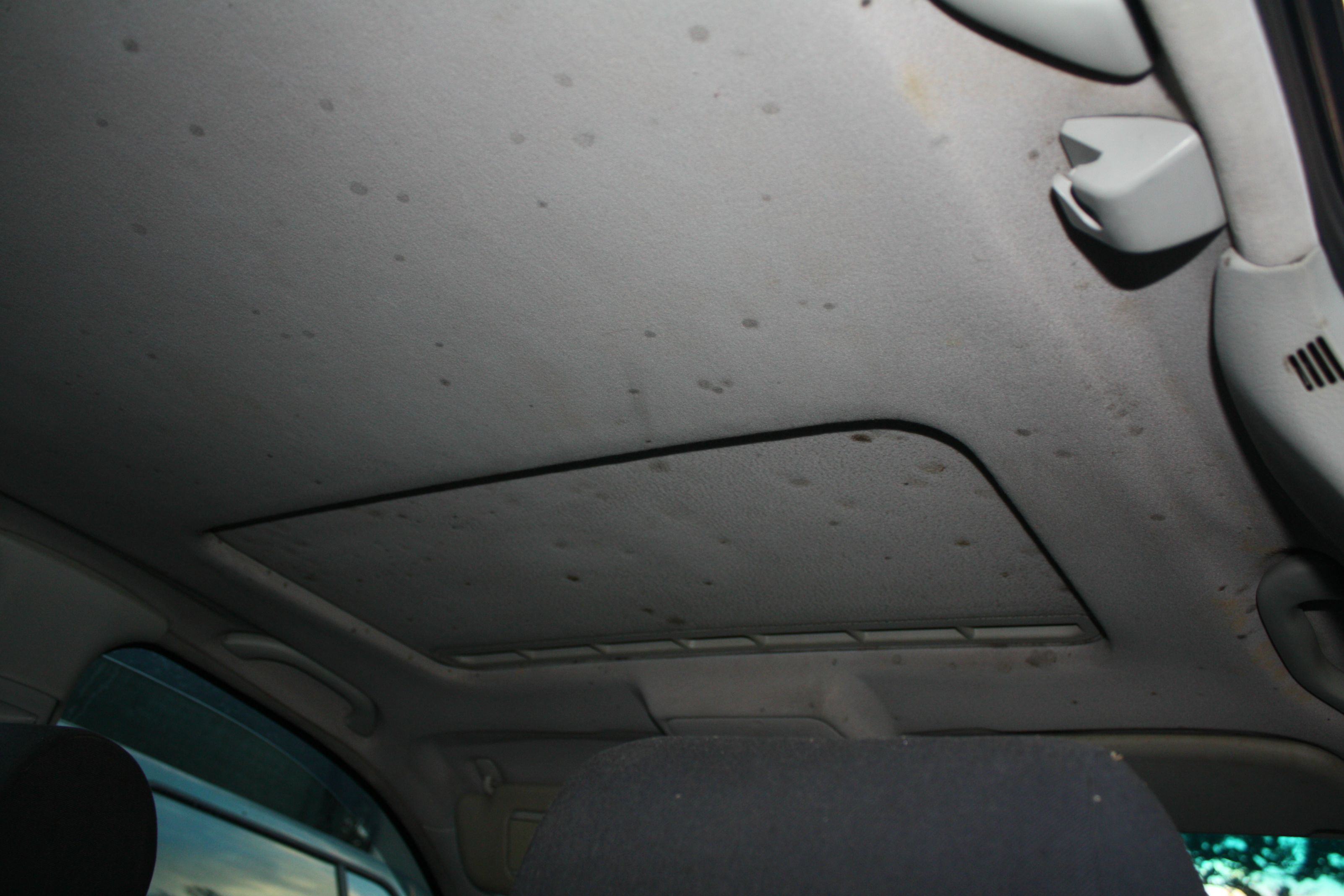

Arrivé sur place, je commence à jeter un œil. Oula l'intérieur ... Jugez par vous même :
Bon, les vitres ont été laissées légèrement ouvertes pour pas que ça moisisse. Raté..

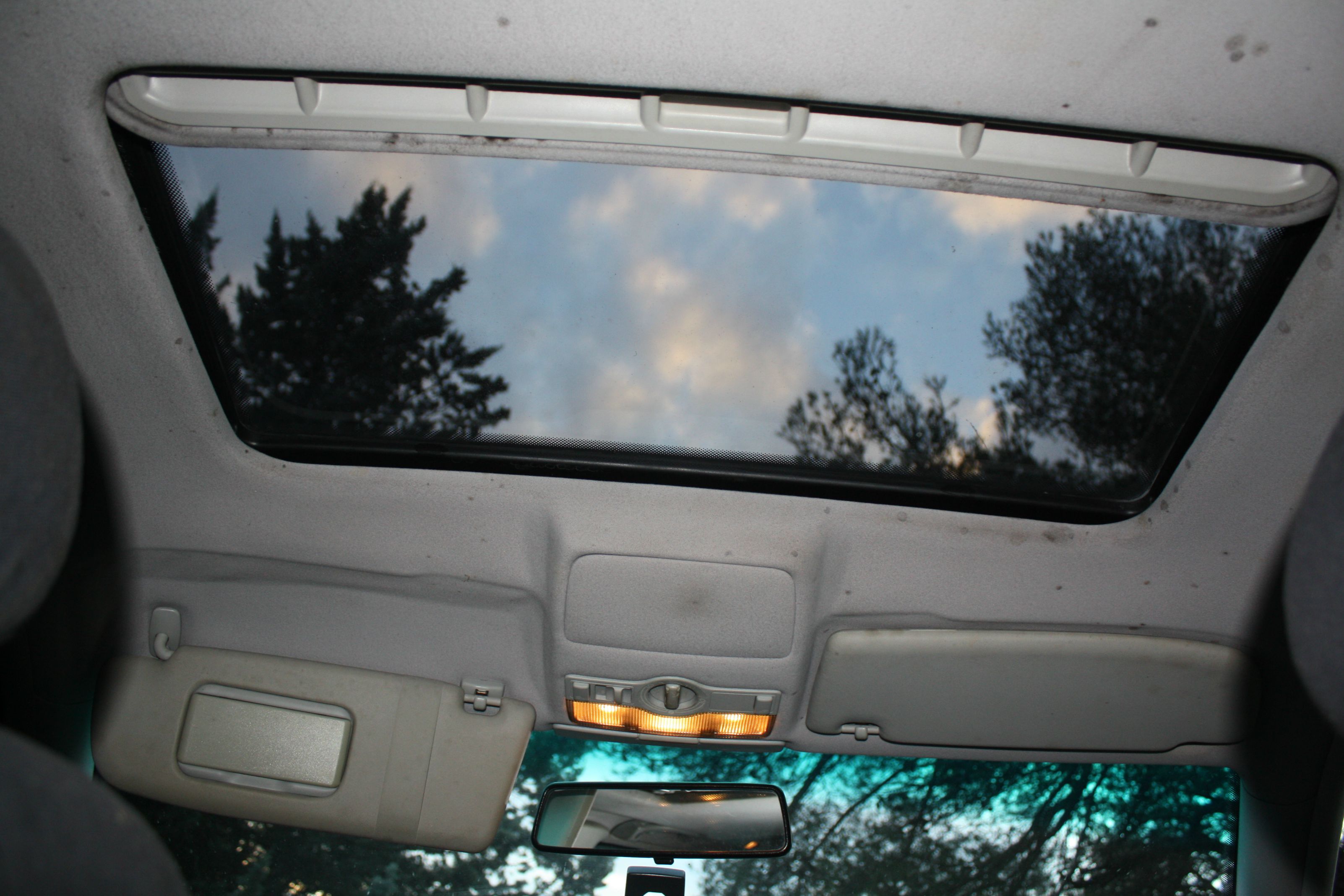

Tant pis, un bon décrassage, un nouveau ciel de toit et ça repart ! C'est donc plein d'entrain que je récupère les documents de vente, 50 factures dont le dernier CT en date (Vierge), qu'on attelle la voiture au Mk3 TDI 90 et qu'on repart à la maison.

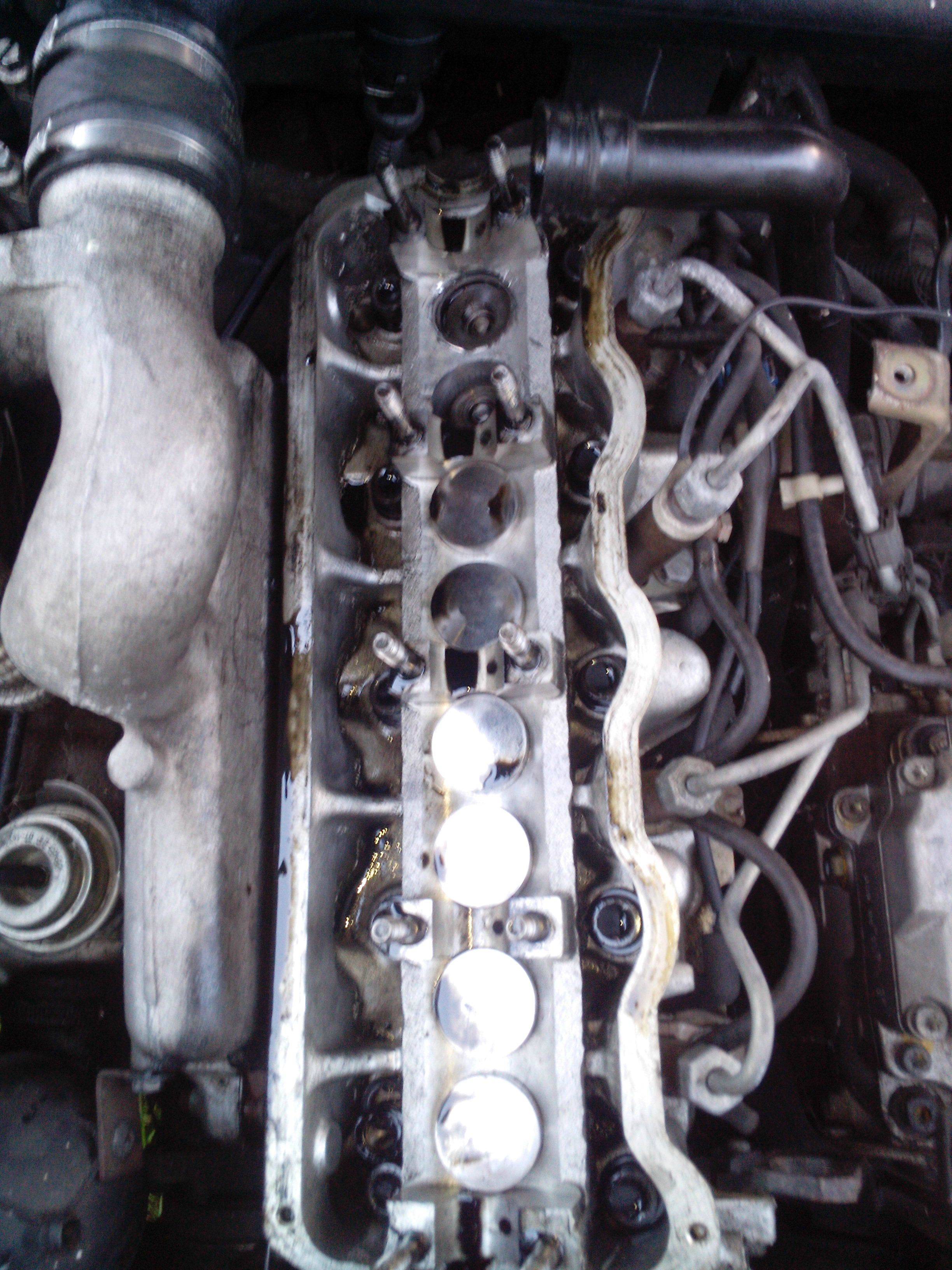

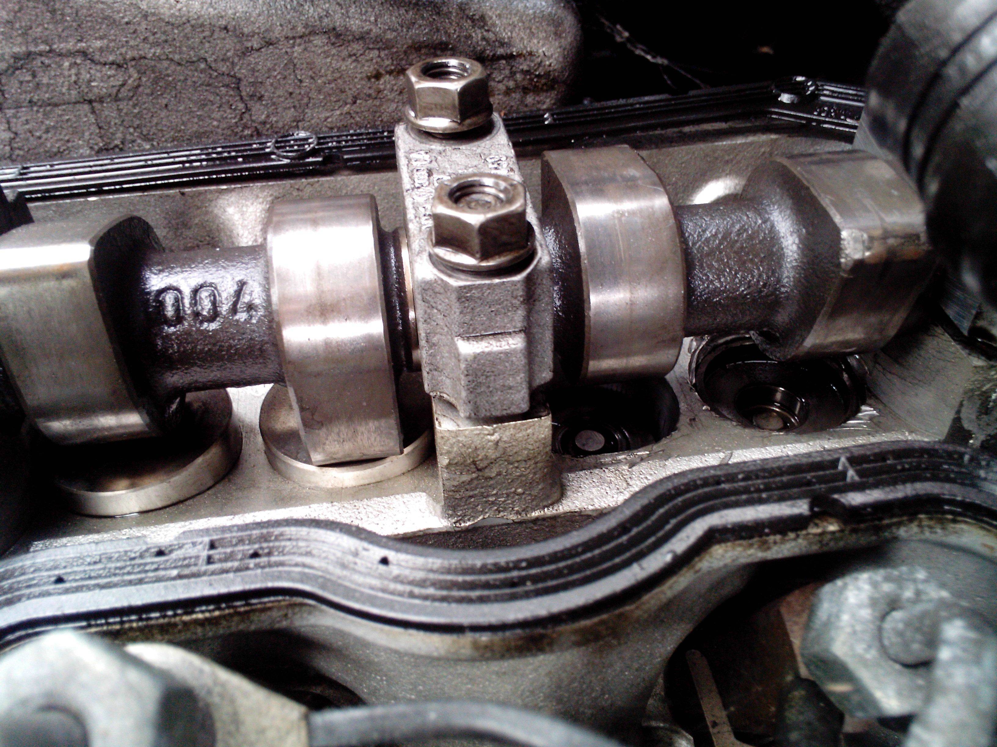

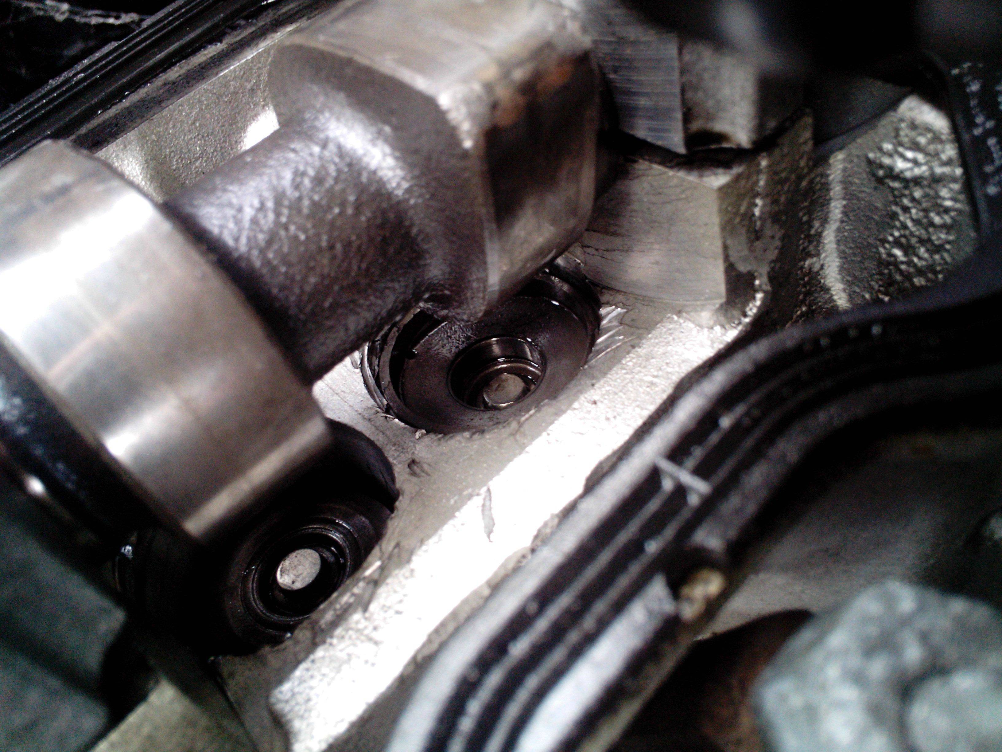

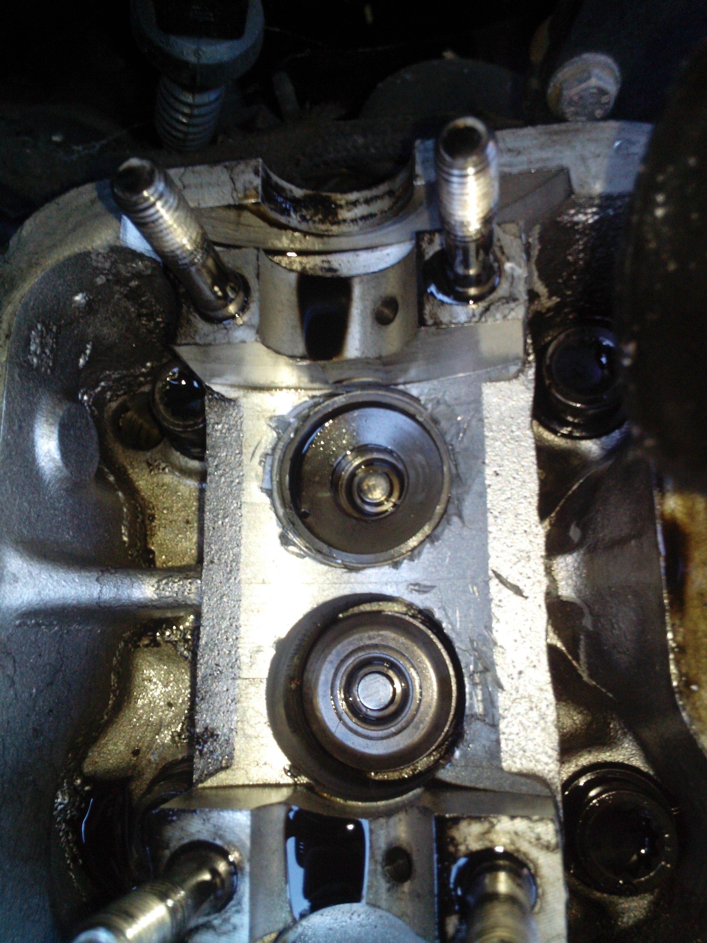

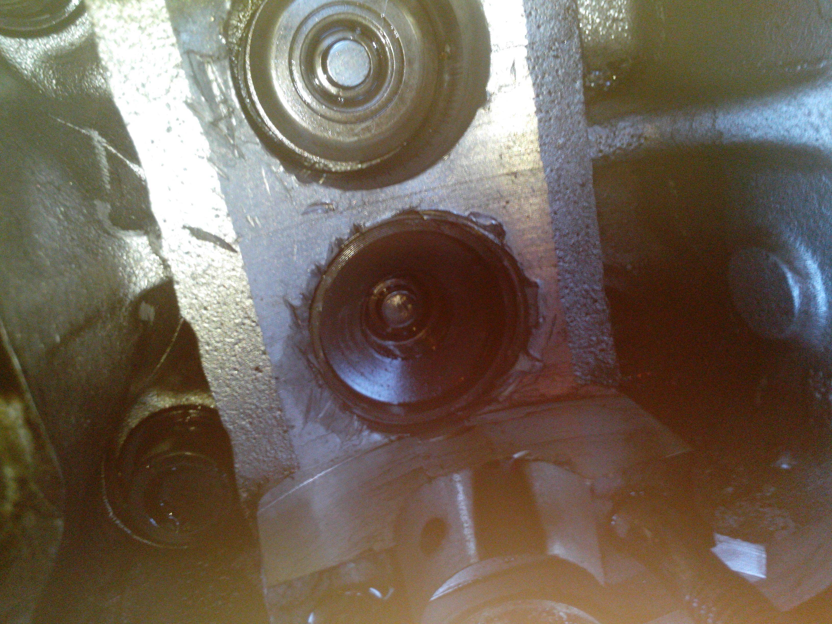

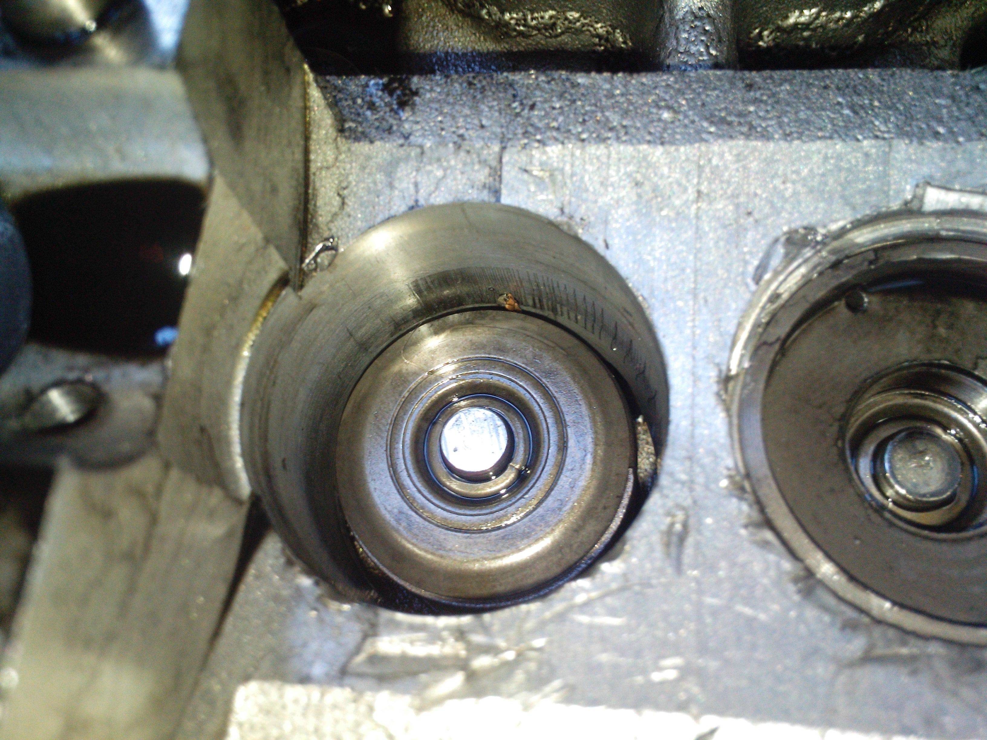

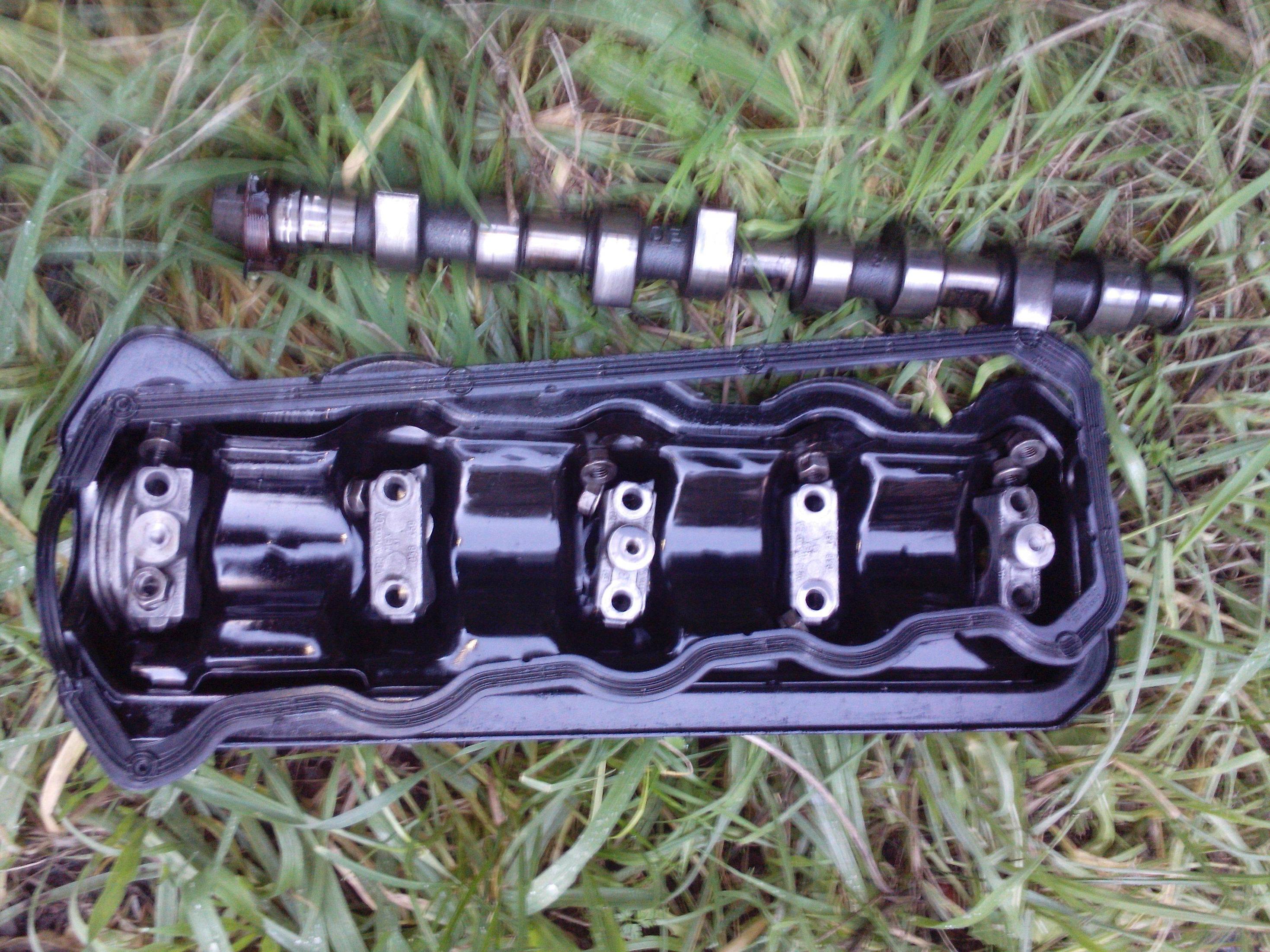

Arrivé à la maison, état des lieux du moteur. Je vous laisse une nouvelle fois juger par vous même ...

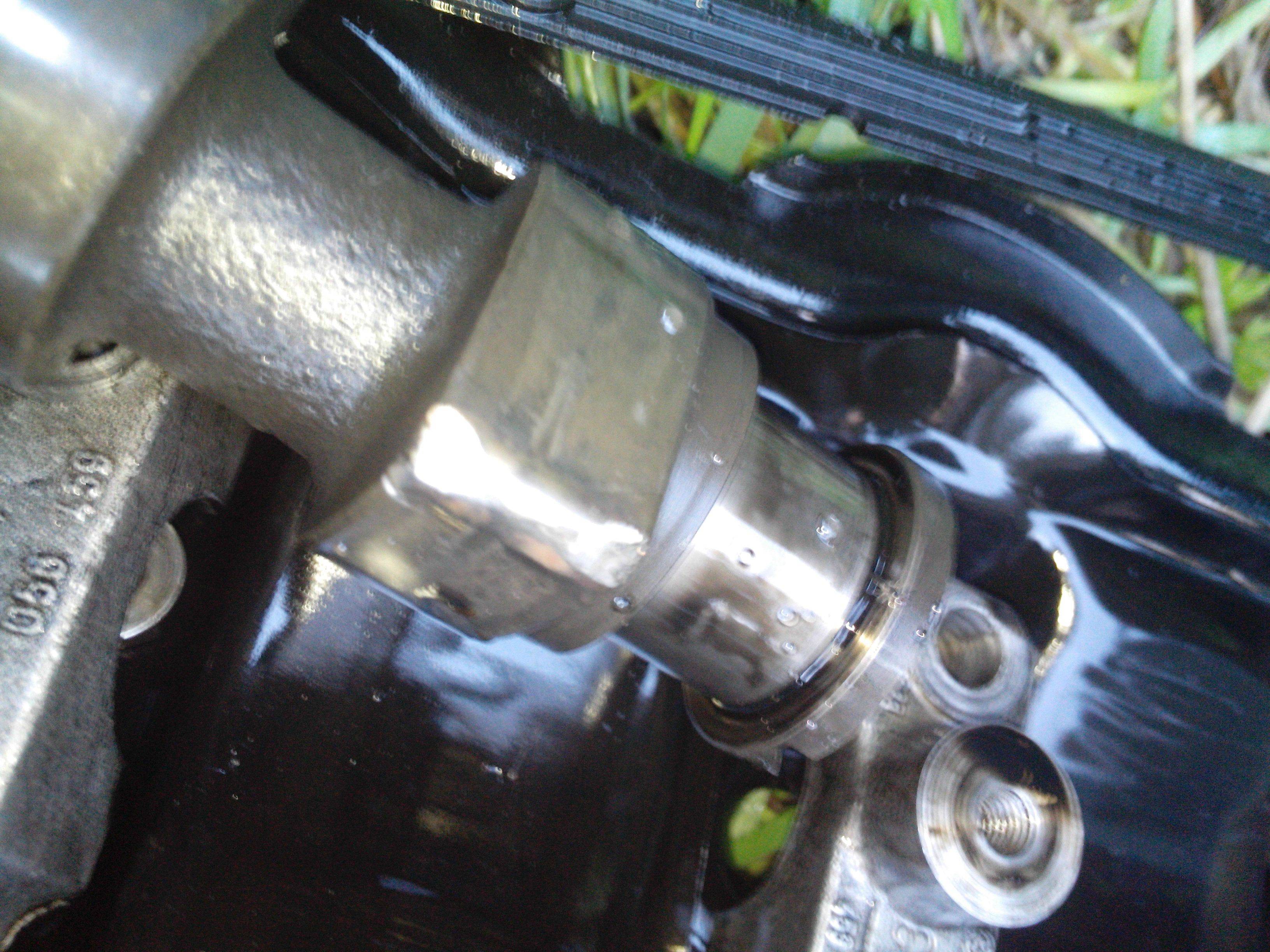

Le sois-disant mécano qui a regardé le moteur deux ans en arrière en a profité pour tenter une extraction de poussoir au marteau/burin à mon avis... Résultat, culasse HS de chez HS ... Et hop, un frais pas prévu ...
A l'heure où j'écris ce topic, j'ai acheté une nouvelle culasse (Golf IV TDI 90), j'ai également acheté un kit distribution + joint de culasse, huile moteur (10w40), huile de boîte (75w90), Liquide de refroidissement (G12), filtre à huile/air/habitacle.
Vous voyez où ça nous mène ... :)

pour ton info, pas besoin de déculasser pour remplacer les poussoirs hydrauliques. Il faut juste piger la distri, déposer la courroie et l'arbre à cames.
Je te conseille de bien inspecter l'alésage du poussoir dans la culasse et l'état de toutes les cames de l'AAC.
Je te suggère donc de remplacer les 8 poussoirs et le kit de distri tant que tu y es comme te l'a déjà conseillé Audidriver.

Je tenterais un nettoyage du ciel plutôt qu'un remplacement. Avec une éponge très légèrement humectée. Tu peux tenter aussi le nettoyage et la désinfection avec de l'alcool ménager (j'ai déjà rattrapé des tâches sur ciel de toit sans l'endommager en procédant ainsi).

Pour le ciel de toit, dans tous les cas j'ai toujours mon old project qui me traîne, de base sur une Golf mk3, là j'ai envie de concrétiser, un bon délire avec un ciel de toit en tissu écossais noir/turquoise. Je cherche depuis plusieurs jours la couleur qui irai bien avec la caisse, mais l'idée est là. Je peux le rattraper, c'est sûr, mais pour avoir changé plusieurs tissus, j'ai pas envie de partir sur un style origine ^^

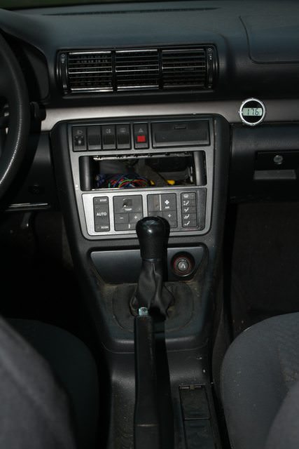

Tu trouves toujours des bins plans. La commande clim est étrange. Photo ?
C'est pas faux, mon ex A3 > 600€ de mémoire, première main et mon TT 4500€ lol, je cherche longtemps mais quand je trouve c'est des bons coups :)
La commande de clim il me semblait que c'était un premier modèle (C'est une des premières A4 B5 sorties)

Après avoir fait le tour des commandes de clim existantes, je n'en ai pas trouvé qui serait compatible ne serait-ce qu'au niveau gabarit. L'adaptation du faisceau après est encore une autre histoire. Il faudrait que je trouve une console centrale de phase II ça serait le top !
Je trouve ca etrange tout de meme car toutes les B5 (meme phase 1) que j'ai pu voir en clim auto avait le climatronic avec un grand ecran contrairement au tien.
A mon avis un climatronic classique passe mais reste a voir si niveau connectique c'est identique...

Mauvaises nouvelles du jour : La culasse que j'ai acheté (Golf Mk4 TDI 90) n'est pas 100% compatible niveau composants périphériques... Va falloir retourner à la casse et en trouver une autre dès demain... Grr ça repousse encore, en plus j'ai pété une durite pendant le démontage ! (Elle se situe au centre du moteur, derrière la pompe à injection quand on est face au moteur)
Bref, pas terrible. J'espère pouvoir monter mon régulateur et nettoyer l'intérieur aujourd'hui, histoire de m'occuper et me passer les nerfs !
C'est vrai qu'en fait les moteurs entre transversal et longitudinal il semble y avoir pas mal de difference.
Malheureisement je pense que tu vas devoir uniquement chercher sur A4 ou Passat
D'après ce que mon collègue a vu sur le net je me serai fait refiler une culasse de TDI 130... J'y retourne demain dans tous les cas on verra bien.

Nouvelles du jour bonjour! Je suis donc retourné à la casse, il a fallu un peu "secouer" le casseur qui refusait de récupérer la culasse arguant de sombres motifs (2 jours pour ramener un truc qui convient pas et pas de remboursement, avoir), mais j'ai obtenu gain de cause. Me voilà donc avec une culasse identique à la mienne (Provenance Golf mk3 TDI 90).
ça fait cher la culasse de G3 quand même, m'enfin. Y'a même pas le couvre culasse en plus, heureusement que j'ai le mien !
