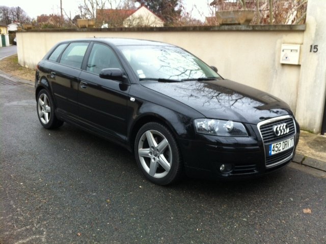

donc j'ai choisis celle qui n'avait pas la courroie de distribution de faite,,l'interieur très sale avec les boutons de lève vitre usés,sans toit pano,sans barres de toit alu.
mais elle a moins de kms,109000kms une carrosserie très propre,le gps/mmi mis a jour,le bluthoot,le xenon,le cuir rouge cartier,c'est une première main avec toutes les factures + la facture d'achat (40450 euros)
ça marche vraiment fort,et très agréable à conduire.
par contre déjas un petit souçi: j'ai levé le capot,et je me suis apperçus que le bocal de liquide de refroidissement était 2 cms en dessous du niveau mini et qu'il y avait comme de la mayo sur le bouchon d'huile.
j'ai tout de suite apelé mon pote qui est chef mécano chez audi,et qui l'a suivit depuis le début,et il m'a dit que ce n'était pas grave,c'est parce que il ne roulait pas beaucoup avec.
j'ai rdv avec lui demain
en tout cas l'ancien proprio n'était pas au courant de ça et s'engage à prendre tout les frais à sa charge.cool!!!
par la suite,j'aimerai changer les feux arrière par des facelift,trouver un moyen de virer le gros telephone pourri du tableau de bord,et changer les boutons de lève vitres, les inserts alu tout rayer,la sortie d'echapement qui est toute noircie
un autre truc qui m'a déçu,c'est la sono BOSE,j'ai une a4 b8,et le son est très superieur à l'a3
quelques photos si j'arrive à les mettrepost-39981-0-66440600-1387746246_thumb.jpg
