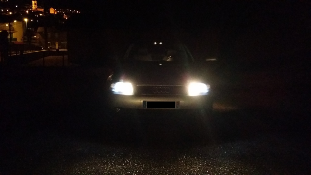

Cependant je veux changer mes ampoules de phares Xénons car ces derniers éclairent pas super bien et j'ai l'impression qu'ils deviennent jaunes comme on peut voir sur la photo du haut de la page.
Quelle ampoule dois je acheter ? Je ne veux pas mettre d'ampoule Jacky tuning bleu, à la limite un peu plus blanc que celles d'origines mais pas bleutées.

Voila ;) j'en avait une de nuit mais ... Introuvable ^^
Ne fait pas attention a la lumière jeune dans le phare c'est mes veilleuse que j'ai toujours pas remplacer pas des led ;)
Jpense que c'est la hauteur du phare tout simplement.
Jai jamais remarqué de différence.
C'est le kit a 20e sur eBay pour la référence ^^
Tu tape hid h1 5000k te a pas 200 a 20 ;)
oui sur presque toutes (beaucoup en tout cas) les voitures vendues dans les pays où on roule à droite comme en france le phare gauche éclaire moins. En Grande Bretagne c'est l'inverse. le but est de ne pas trop éblouir quand on croise quelqu’un
ouai mais la c'est celui coté conducteur qui eclaire plus donc çaa se tient pas ?
hum oui si parce que la limite des faisceaux des phares de nos a3 remonte sur la droite
Vu de face ça donne ça (bon c'est un schéma à la va vite)
donc c'est peu être pour ça. en tout cas en configuration d'origine le gauche éclaire toujours moins loin
Ouai je vois un peu ce que tu veux dire... m'enfin j'ai jamais vu ça sur une autre bagnole...???
Les autres du fofo vous avez des photos de face feux allumés ou les phare sont differents ?
Les feux de croisements de gauche sont réglés de tel sorte à ne pas éblouir le véhicule d'en face donc ils sont forcément plus bas.
