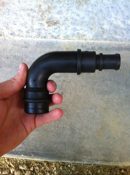

Je vient donc de commander une durite de reniflard renforcé Viper Performance, je re ferait un test sous pression une fois changé pour voir si il y'a d'autre fuite, mais visuellement j'ai regardé toutes les durites, je n'ai rien vu de suspect.

Quelques news, entretien vidange + les filtres ont étaient fait, sa lui à pas fait de mal du tout. Durite renforcé de reniflard d'huile Viper performance reçu et monté, impeccable plus de fuite.

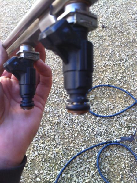

Quelques news :

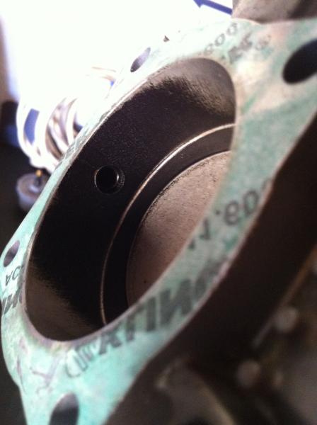

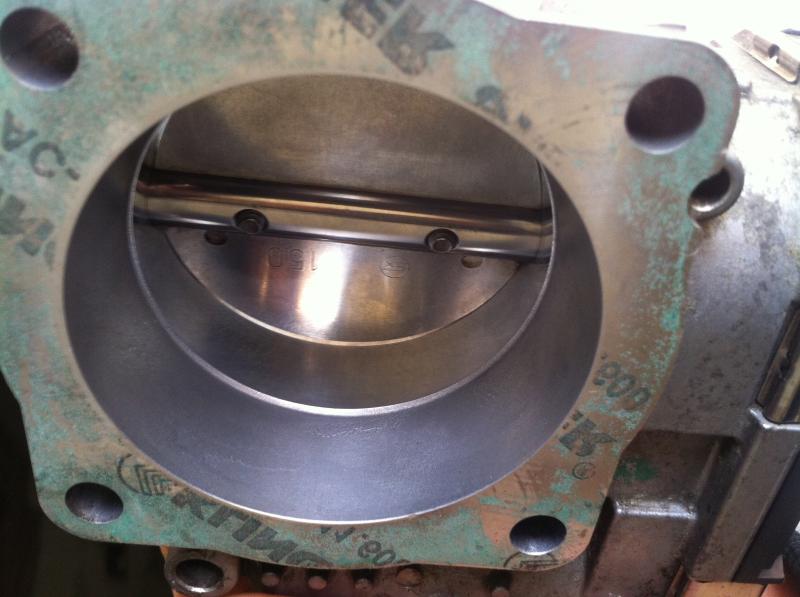

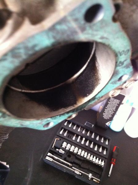

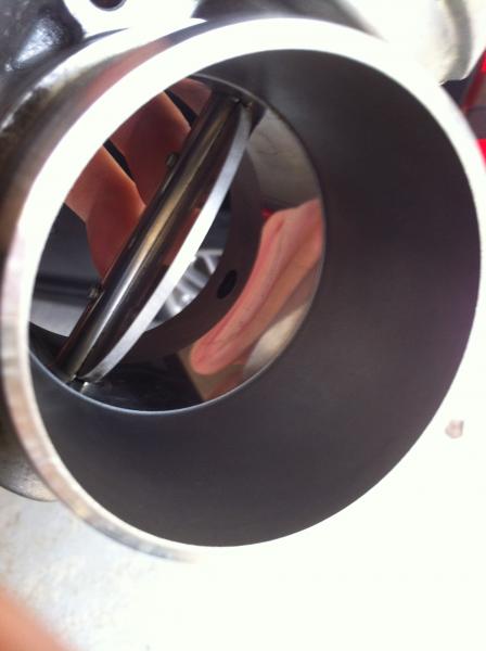

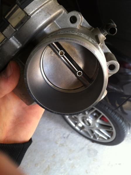

Nettoyage du Papillon avec un léger polissage :
Avant
Après

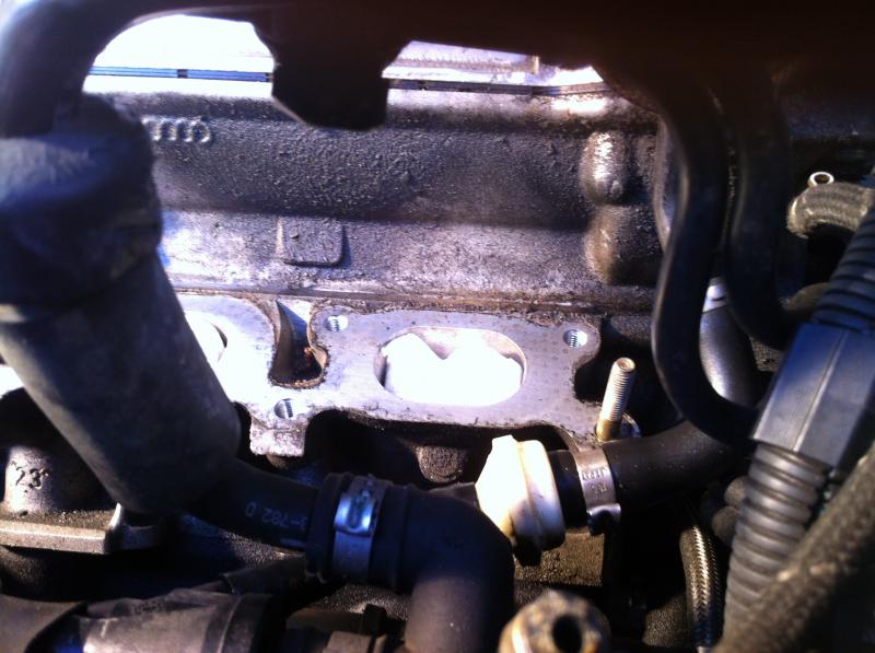

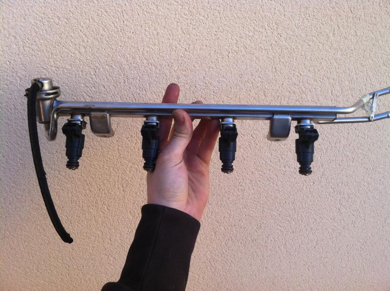

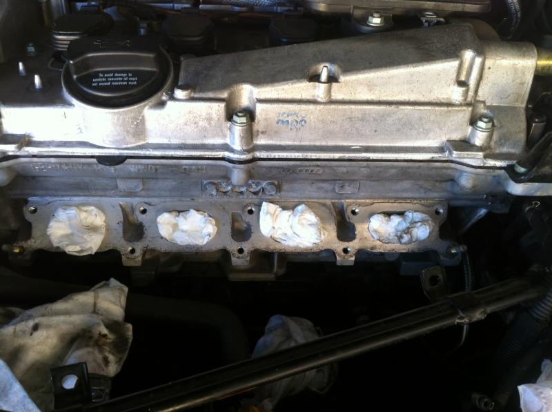

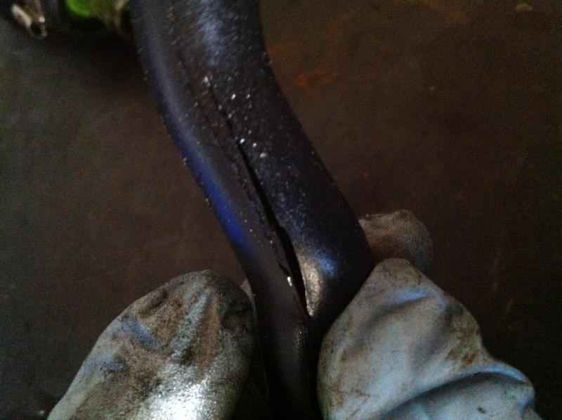

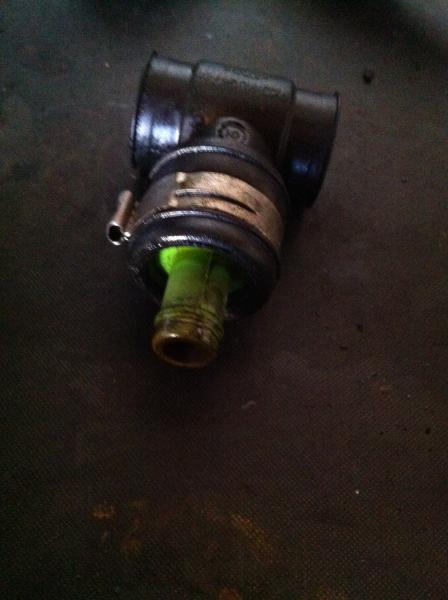

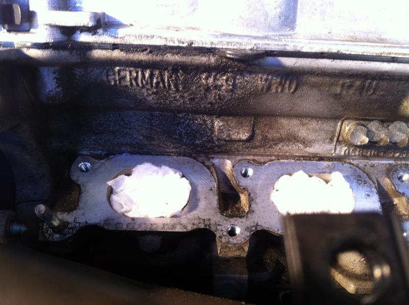

Je refait mon circuit à neuf, car sa viellit mal les durites sur nos bon vieux 1.8T :sos:
Bloc sale

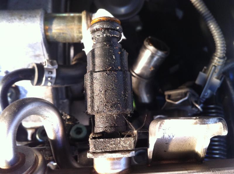

Injecteur sale

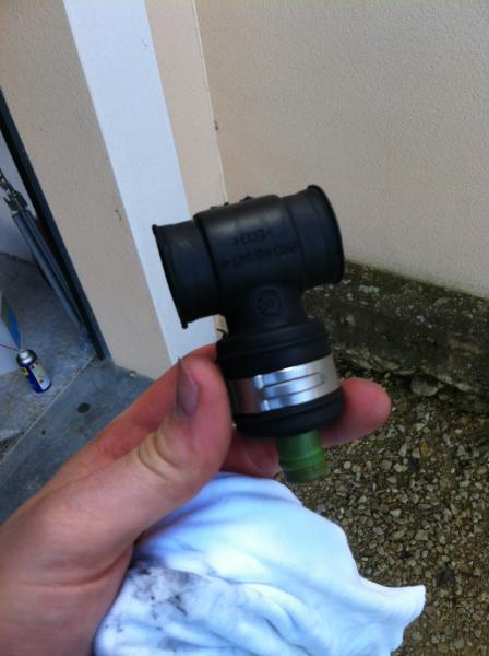

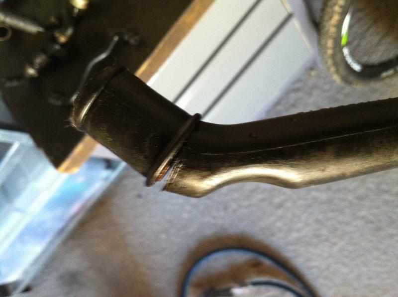

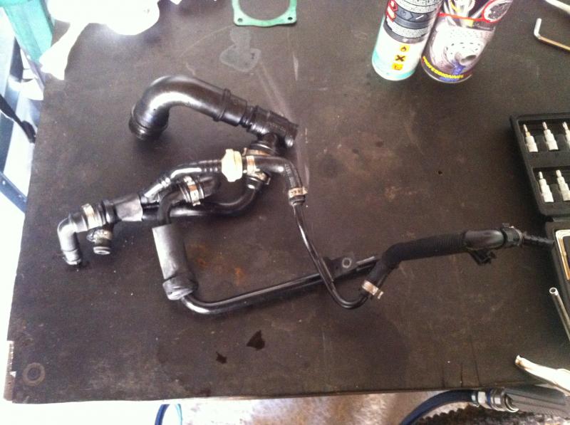

On dépose une partie des durites sale
Durites fendues
Nettoyage

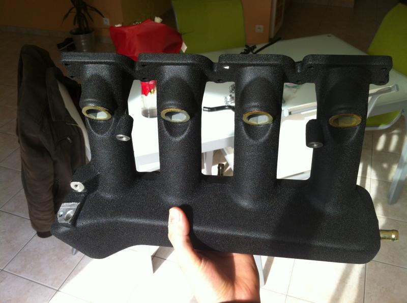

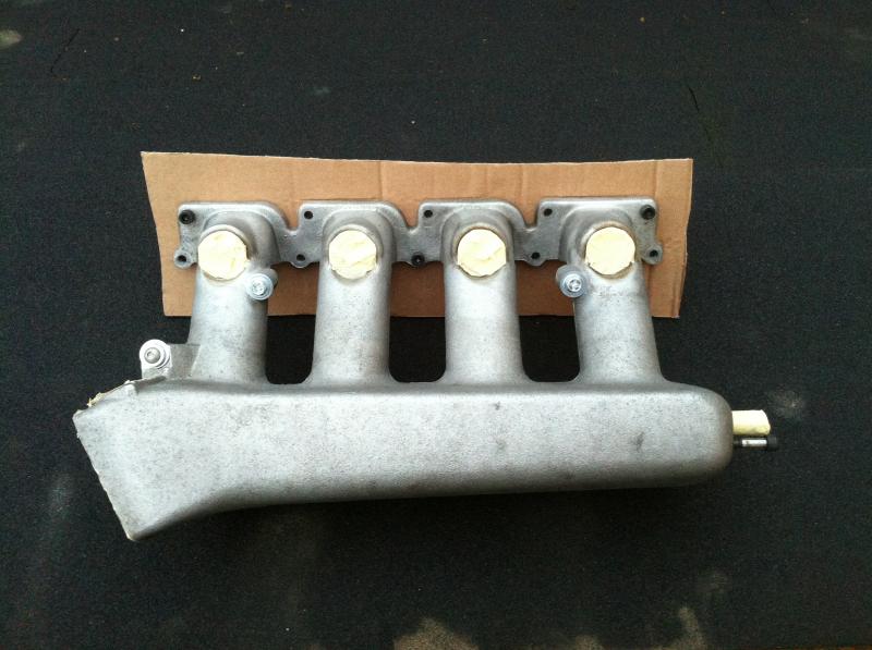

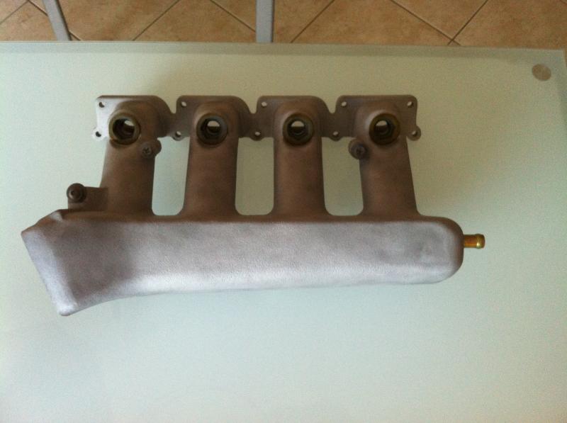

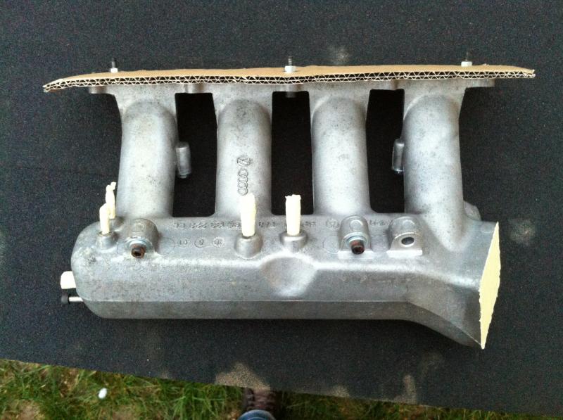

Collecteur admission avant microbillage

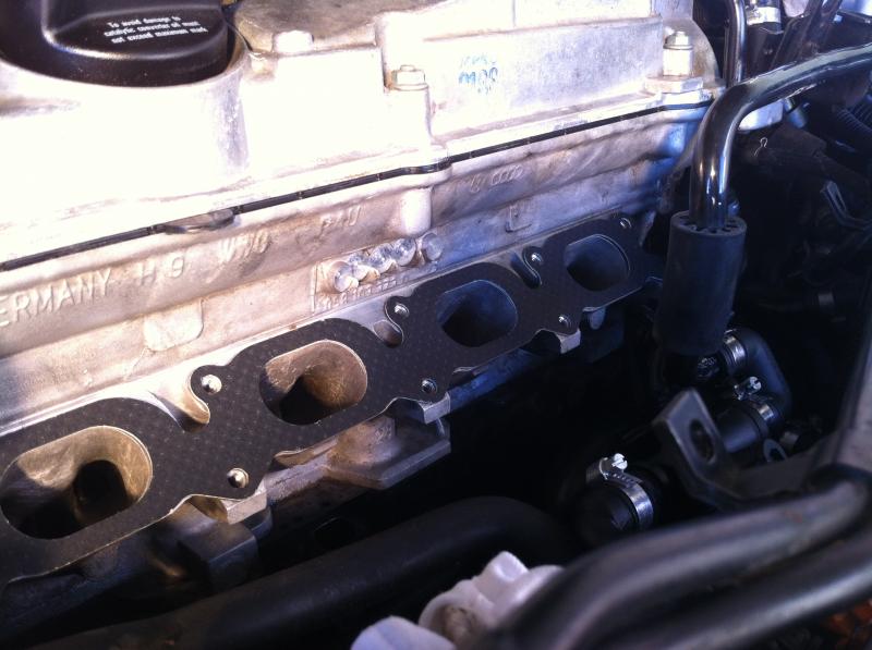

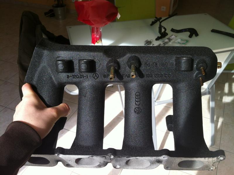

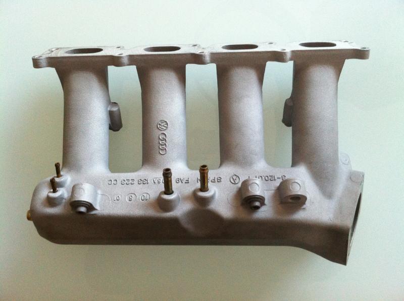

Collecteur admission une fois microbillé
Collecteur admission finis, Peinture vermiculée noir :love:
Je précise que la peinture sur les portées de joint a était soigneusement enlevé avant montage ;)

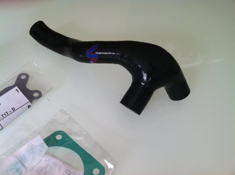

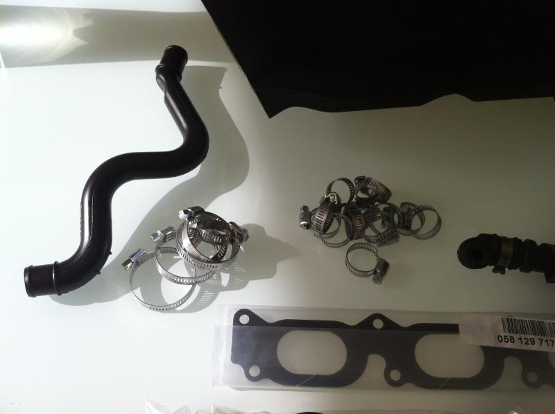

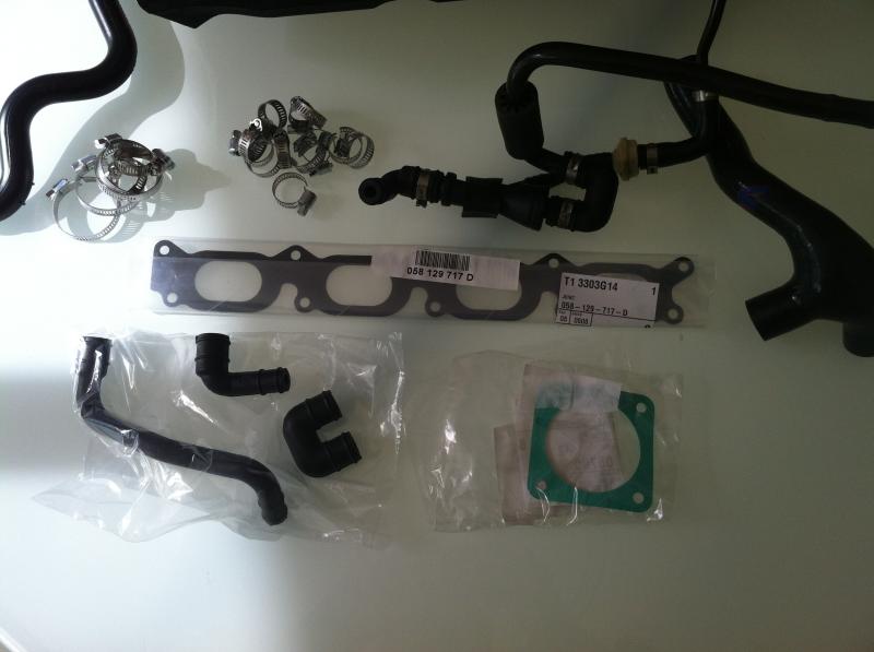

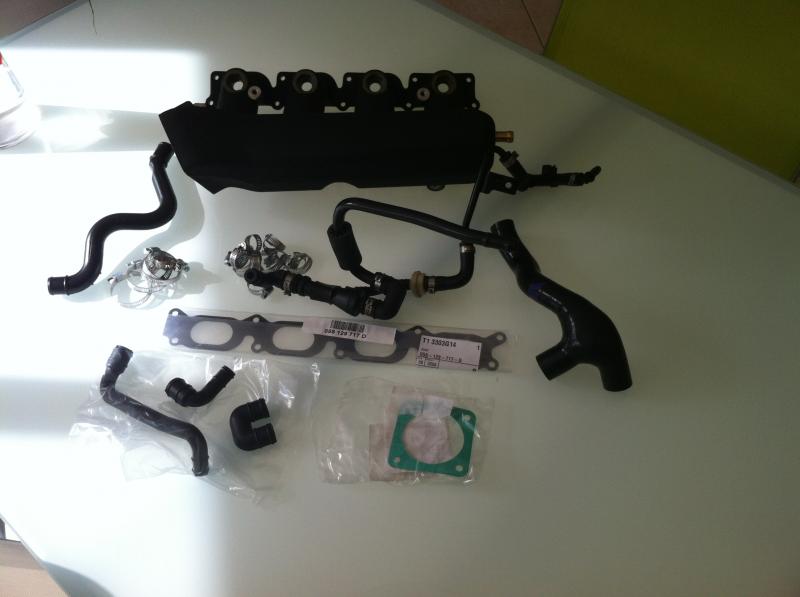

Commande de chez VW:
- Joint collecteur admission
- Joint papillon

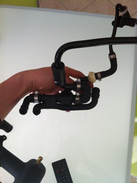

- Diverses durites sous collecteur admission
- Durite reniflard
Enfin de quoi refaire le circuit à neuf avec colliers neuf égalements
Durite renforcé Viper Performance Reniflard
Une partie des durites neuves montées, avec nettoyage du reste

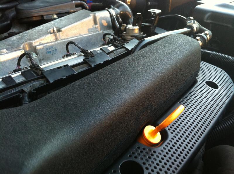

Rampe injecteur et injecteurs nettoyés

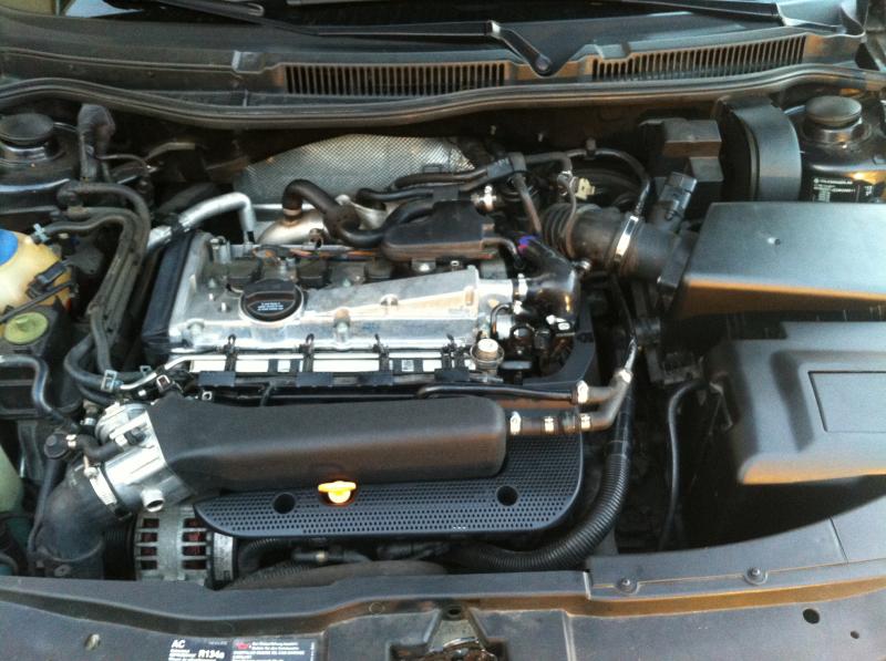

Un aperçu rapide une fois remonté, j'ai pas pris de photos lors du remontage, je pense pas toujours au photos :ptdr:
