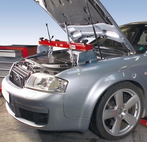

Bon, j'ai attaqué le chantier, mais en 1H00 pas le temps de faire grand chose
J'ai sauté la face avant complète pour travailler tranquillement (radiateur moteur/refroidisseur boite, DA/ condenseur de clim)
Bonne nouvelle, j'ai retrouvé l'écrou manquant sur la turbine du turbo :icon_smile:
Demain, je descends le berceau ou je dépose le turbo

Bon, 1H 1/2 ce midi, j'ai avancé un peu.
Sorti le turbo et tombé le carter d'huile.
Pour sortir le carte, il faut dévisser le berceau afin qu'il descende et donne accès au vis. Il reste en suspends grace au train AV
ca libère un peu de place
il faut bien sûr suspendre le moteur par le dessus et desserrer les 2 silents bloc moteur
photo non contractielle :)
ensuite on dévisse toutes les vis et ne pas oubler celle ce trouvant coté boite qu'il faut atteindre a travers 2 trou car les vis ce trouve au font coté volant moteur. J'ai dailleur passé 3 plombe pour les défaire! je n'arrivais a les trouver (au jugé!)
un coup de démonte pneus pour faire levier et voilà la belle pompe a huile=>
Alors, soit elle a déja été modifiée (ce que je ne pense pas car je connais plus ou moins son historique et la pate a joint du carter semble d'origine) soit les modèle 2007 en son deja équipées de la pompe a cascade de pignon et non a chaine, ce qui ne change rien en fait, puisque le problème est toujours là=>
et bien sûr l'empreinte hexagonale est bouffée
Donc , la superbe modif de chez VAG qui consiste a remplacer la pompe/arbre d'équilibrage complète par ce modèle soit disant fiable ne sert a rien. Il n'y a plus le probleme de tendeur de chaine, mais la tige ce bouffe quand même :mur:
