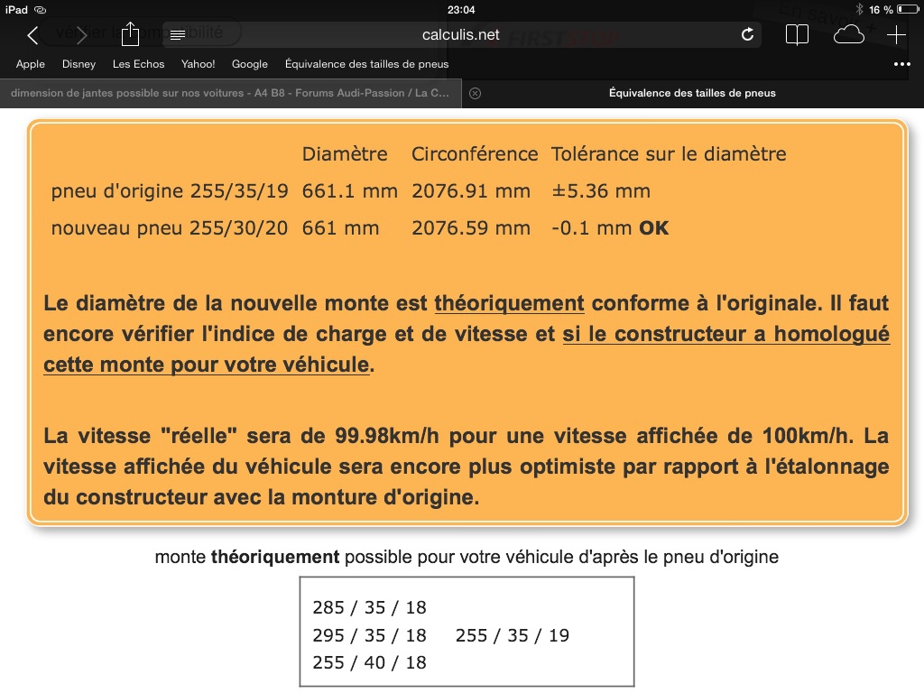

Voici un comparatif entre le 19 et le 20 pouces :
Modifié par KRISTOF87
Autrement dit la circonférence est la même , seulement il n existe aucuns pneus en 255 30 20 ayant un indice de charge de 96 , car le maxi que j ai trouvé est de 92 !

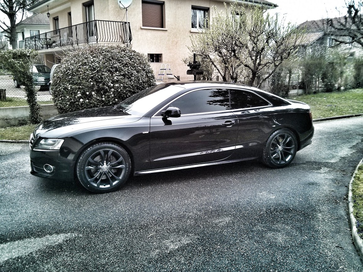

Salut à vous,
Petite question, je possède actuellement une A5 que je souhaite peu être vendre, pour la remplacer par une A4 B8, mais est ce que mes jantes seront compatible, je possède les s-line de base en monte hiver et des S5 origine repeinte en monte été.
Les origines
Mes S5
C'est assez important pour moi car j'ai pas spécialement envie de racheté un jeu complet de roues hiver, donc si je peux les réutiliser...

tu as actuellement un ET29 sur tes jantes actuelles, cela correspond a la largeur du moyeu, sachant que plus le chiffre est petit, plus la jante sort du passage de roue.
J'avais un ET43 et je viens de passer a un ET 40 et je suis presque a fleur de l'aile.
si je peux te donner un conseil, vends ton pack avec la voiture et repars pour une a4 b8 avec un nouveau pack de jantes en 18 ou 19 (19 serait plus joli a mon gout) avec un ET 43 ou ET 40 maxi.

le 8.5" ET29 passera à l'arrière mais à l'avant ça sera trop limite (surtout si tu viens à la dessendre un jour)
En gros je suis b****, si je passe sur une B8 soit je vends l'A5 avec les roues complètes, soit je gardes les pneus et je trouve un jeu de jantes compatible pour la monte hiver pour la B8 :mur:

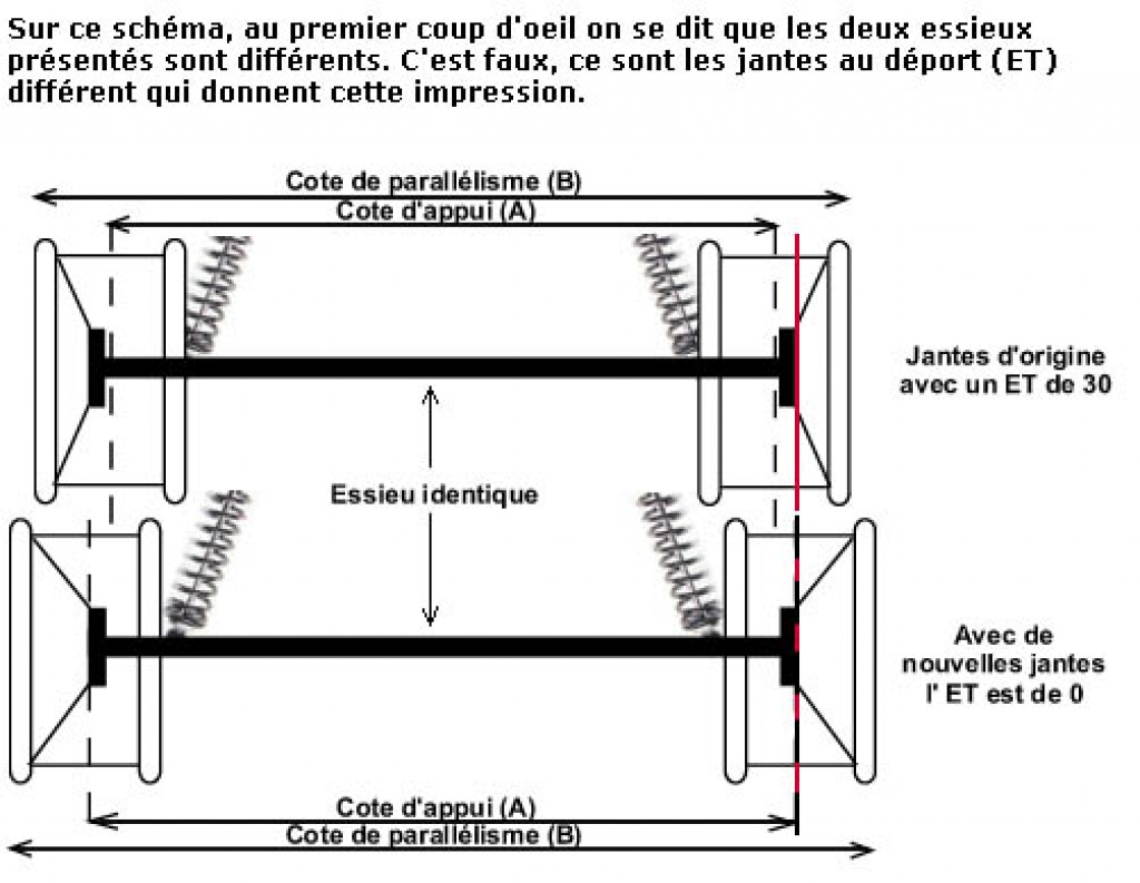

afin de te donner une idee plus precise, voici un schema simplifie, sauf que toi tu veux faire l'inverse, partir avec des jantes comme sur le dessin du bas pour les mettre sur une voiture comme en haut !!

Sur ce points ce qui a été dit est correct. A moins que tu aimes une jante qui dépasse de plus ou moins 10mm de la carrosserie. L a5 est tout a fait atypique et ses jantes sont propres lié a ses ailes très large par rapport aux autres modèles. C est aussi pour cela qu on y loge facilement des jantes concaves. Sur une a4 une jante concave n est pas vraiment possible mis a part avec touchettes et jantes qui dépasse comme certains l ayant fait sur ce post... Avant/arrière ça change pas grand chose les ailes sont pas beaucoup plus large a l arrière sur une a4 b8. Quelques mm tout au plus. Il y a plus de places coté intérieur a l arrière mais ça n apporte rien de bien intéressant. On peut donc y loger des pneus plus larges sur jantes plus larges mais a déport réduit (ET Augmenté) en conséquence.
Ton jeu de jantes a5 a donc comme destination que a5/s5. C est comme ça faut s en faire une raison. Exception néanmoins: a4 et a6 allroad (c7) qui ont des ailes plus large et ont le même diamètre de centre de roue (CB=center bore) de 66.5 mm.
