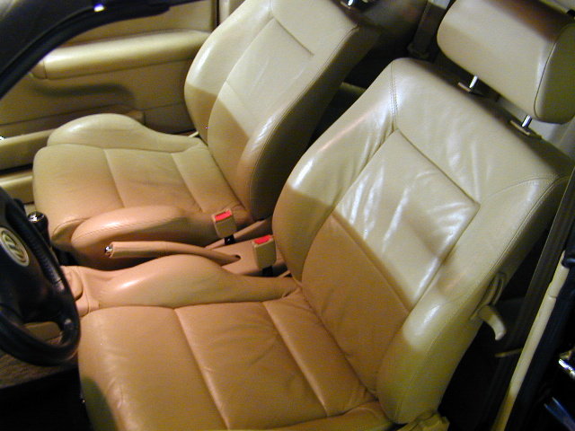

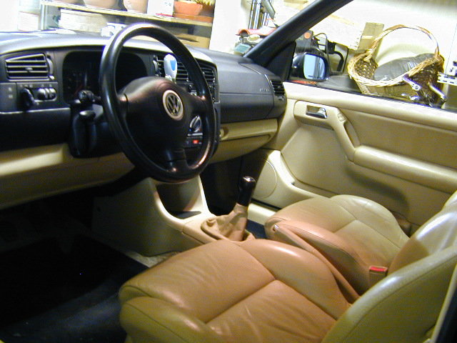

user posted image
user posted image
user posted image
il y'a encore un peu de boulot ici pour enlever les plis (a la prochaine application)
user posted image
user posted image
