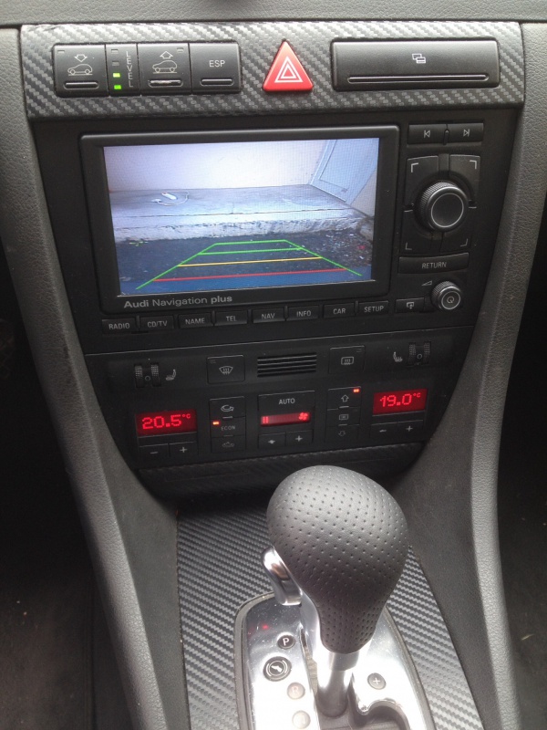

4e signifi montage sur une A4 avec rnse
Donc compatible avec tout les rnse ;)

ça y est PCCM instaler et conecter, RNS-E reparamétrer et tout fonctionne nickel
et l'image est super net sans aucun parasite
la classe Cédric !
faudra que tu me montres ton install ^^
pas de probleme alex tu passe quand tu veut a la maison

Module pccm MA-140 de chez BC ELEC, éclaireur de plaque avec camera intégrée (capteur Sony pour une meilleure qualité d'image), et pour ma part, tuner tnt diversity (2 antennes)
Merci pour ces infos. J'attends le retour de ced08 pour la partie Iphone
moi pour la cam j'ai mis la même que françois et jcav entre les 2 éclairages de plaque
et pour le blueutooth j'ai trouver un ensemble complait sur LBC "module 8P1 862 335 ; faisceau et micro"
mais le micro pas utiliser car j'en avais déjà un d'instaler sur l'auto, j'ai juste un à me repiquer dessus au niveau du pied de caisse gauche

Pour la caméra de recul j'ai suivi celui ci:
http://forums.audipassion.com/topic/117005-tuto-installation-camera-de-recul-a4b7/
Pour info, tout fonctionne parfaitement dans mon Allroad. La caméra bascule automatiquement quand je passe la marche arrière, mon iphone 4S ou mon Samsung S3 se connecte parfaitement et la qualité du son est parfaite, les instructions de navigation sortent de l'enceinte avant gauche.
