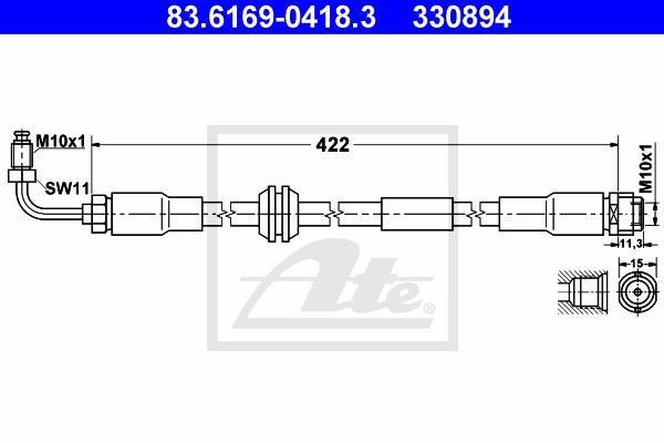

hello! Bon je vais commander mes disques et plaquettes, parcontre jaimerais passer en flexibles avia, il faut que je prenne quoi ? sachant que par la suite a l'arriere jmetrai du freinage b6 je pense ...
Hello
j'ai un pote qui fait de la durite avia sur mesure... quelqu'un saurait me donner, pour le RS4 B7 (c'est ce qu'il faut pour les etriers Z18...):
- longueur
- angle banjo
- diam de l'embout fileté
je pense partir de ce schéma trouvé sur oscaro, mais de mettre un banjo coudé de 45° avec une vis M10x100 à la place du coude rigide...
merci d'avance
ciao fab
