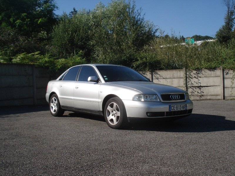

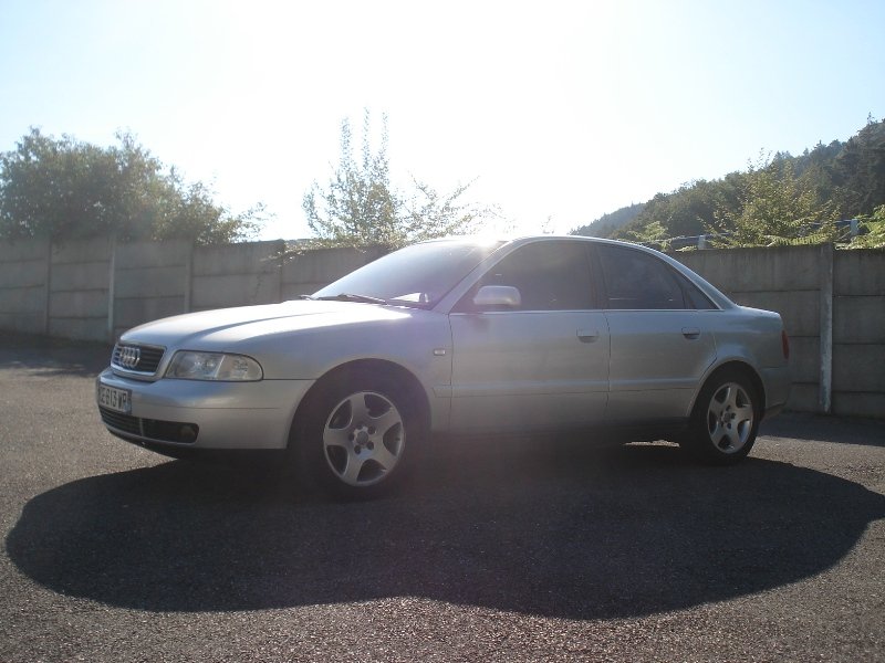

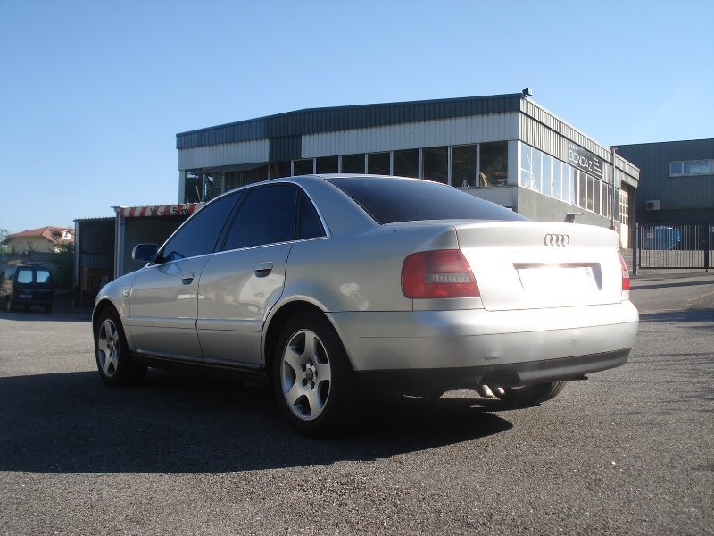

voici ma nouvelle voiture.....que j'ai maintenant depuis une année
Pour celle ci je veux faire plusieur choses , des jantes + grosses , des vitres teintée (fait la semaine dernière), la rabaisser un petit peu pour pas quelle ressemble à un tracteur........et plein d'autre petit detail que vous decouvrirez au fur et a mesure :secret:

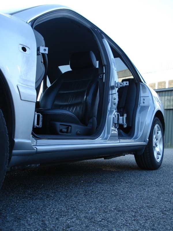

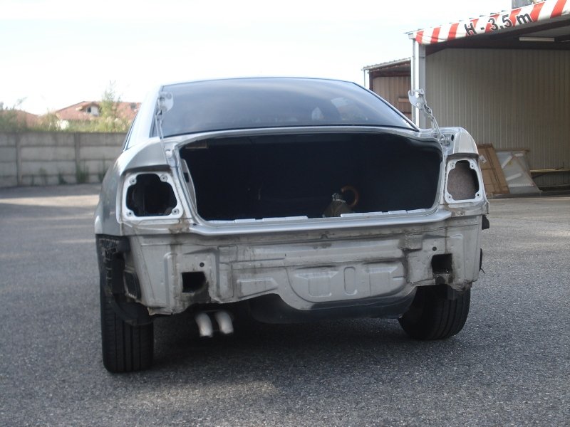

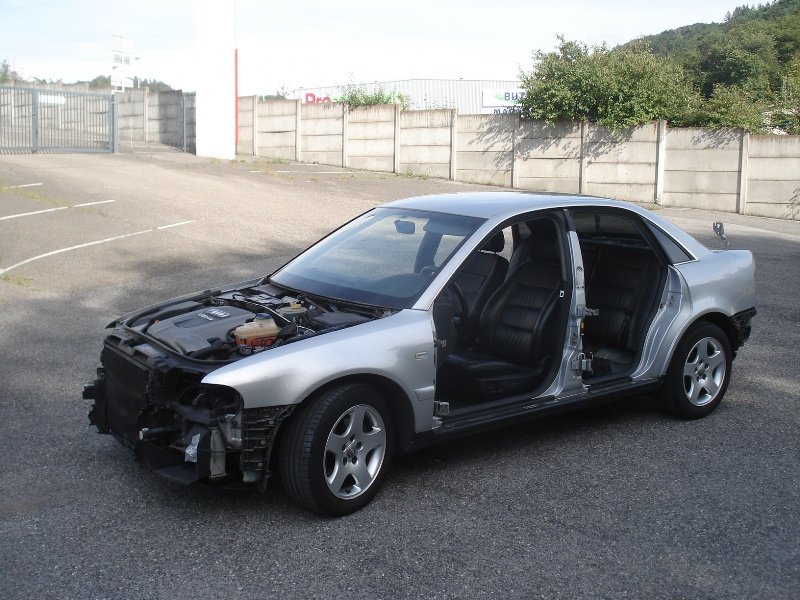

ensuite viens la grosse partie démontage :

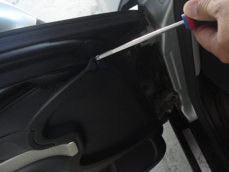

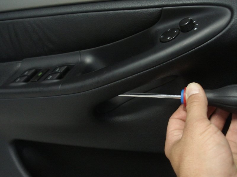

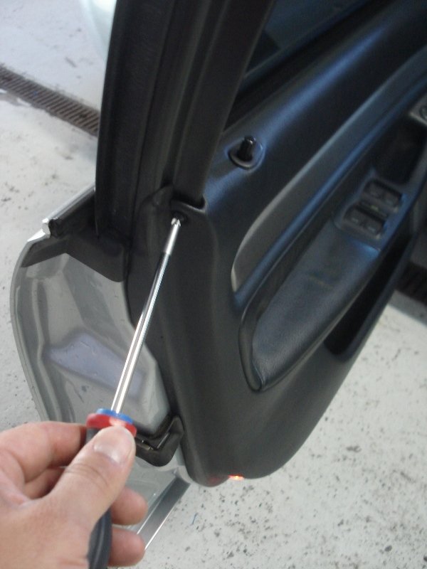

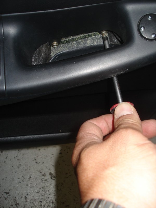

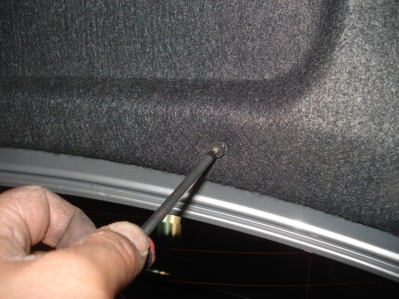

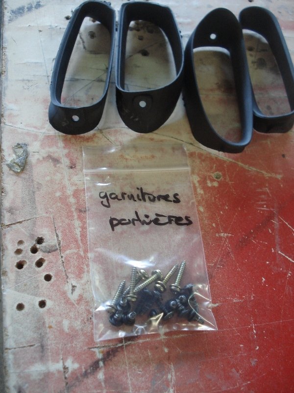

les interieurs de portières avec leurs fameuse vis cachées :mur:
Modifié par larethiane
la baguette entre les deux portes ( les vis du haut sont cachées sous le joint de portière)
et voila .....un cart
la malle
le capot

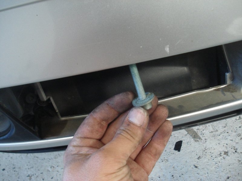

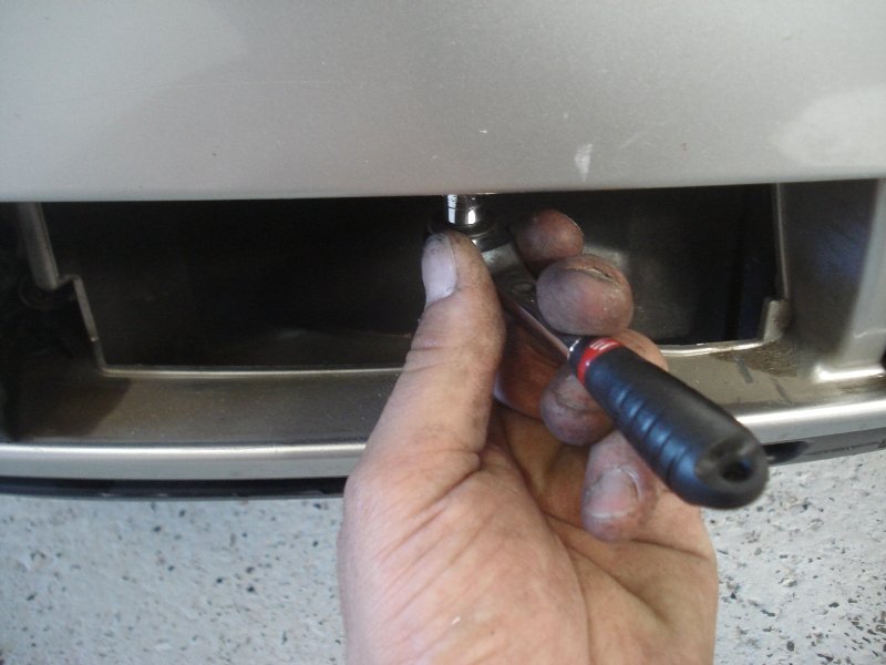

le parchoc avant

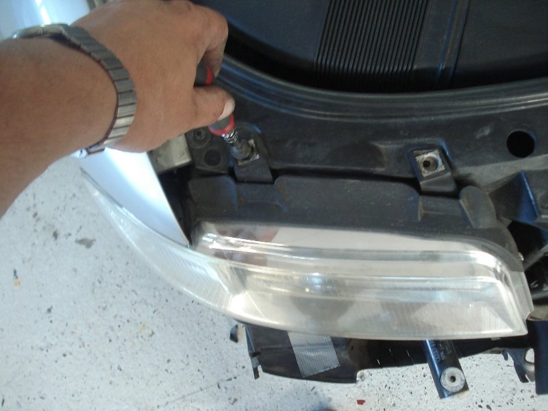

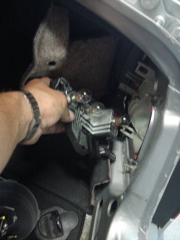

les feux......3 vis dont une au fond, a recupérer avec un aimant

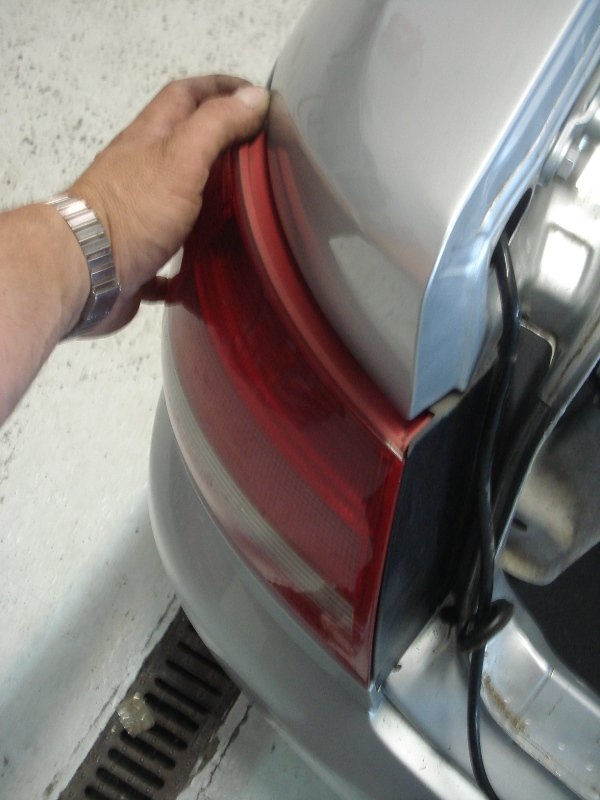

les feux arrieres

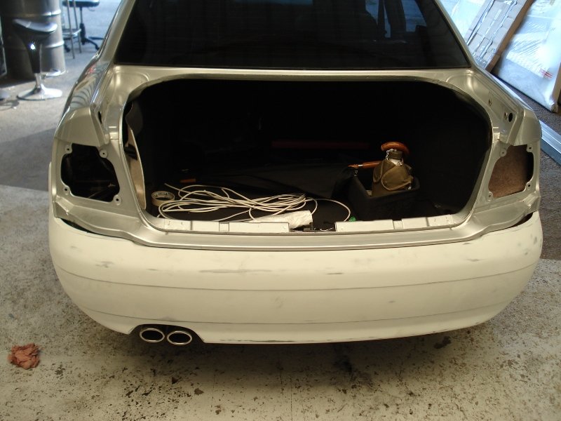

le parchoc arriere

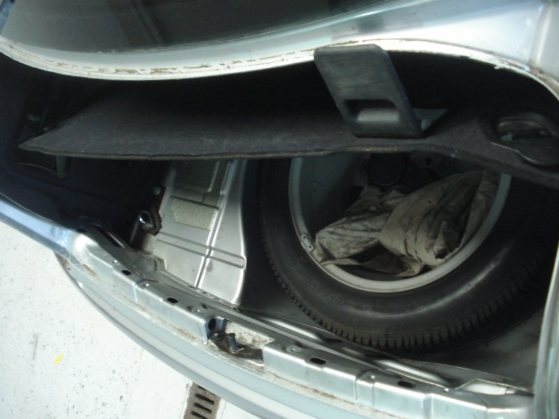

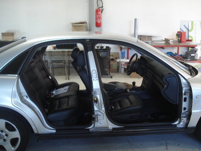

petite decouverte sous la banquette arriere......de l'ancien proprio :reflexion:

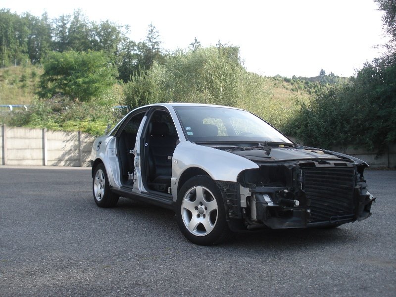

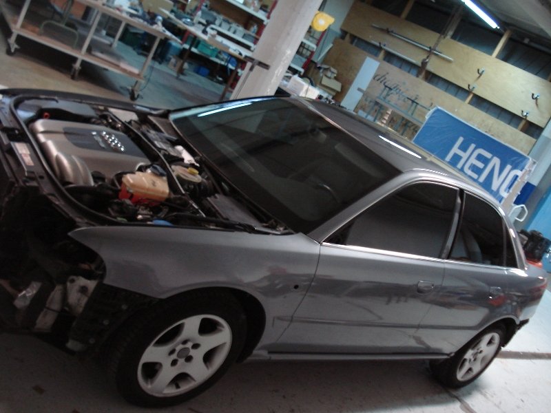

et voila la bébette est demontée :petard:
ça fait quand même bizzare de la conduire comme ça....ça fait tout petit quand on est assis :icon_lol:

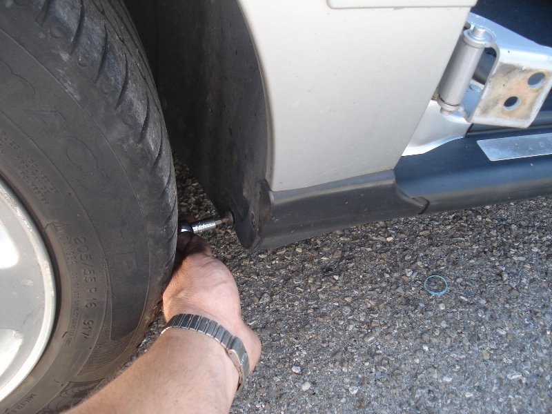

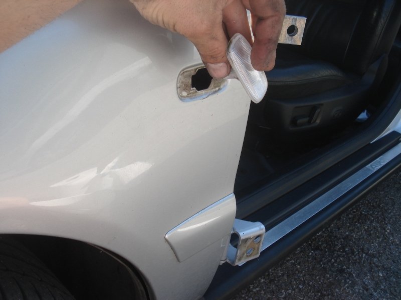

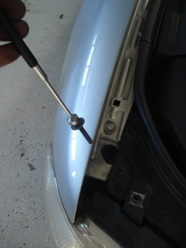

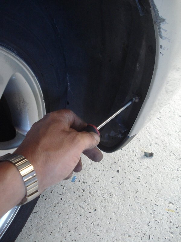

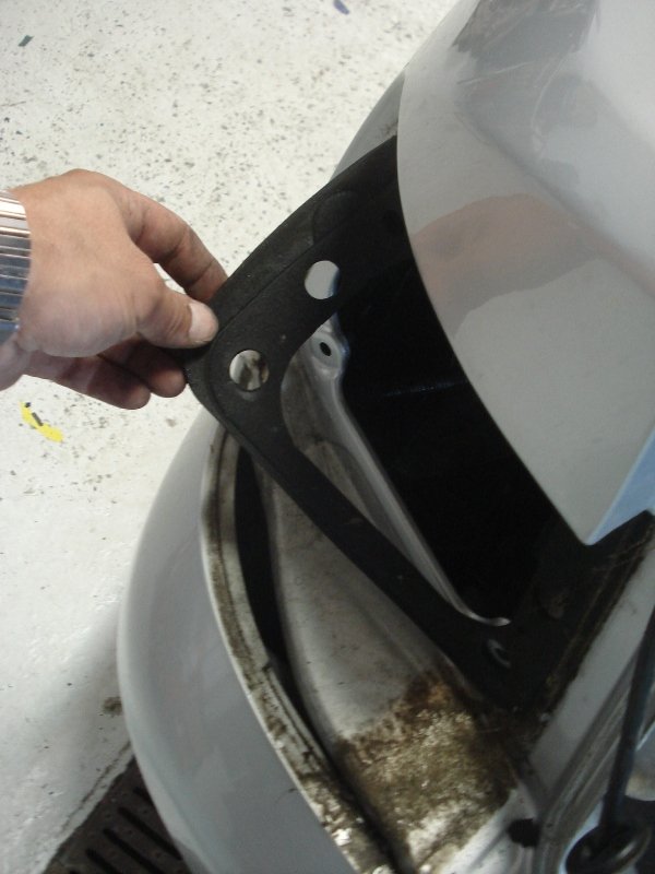

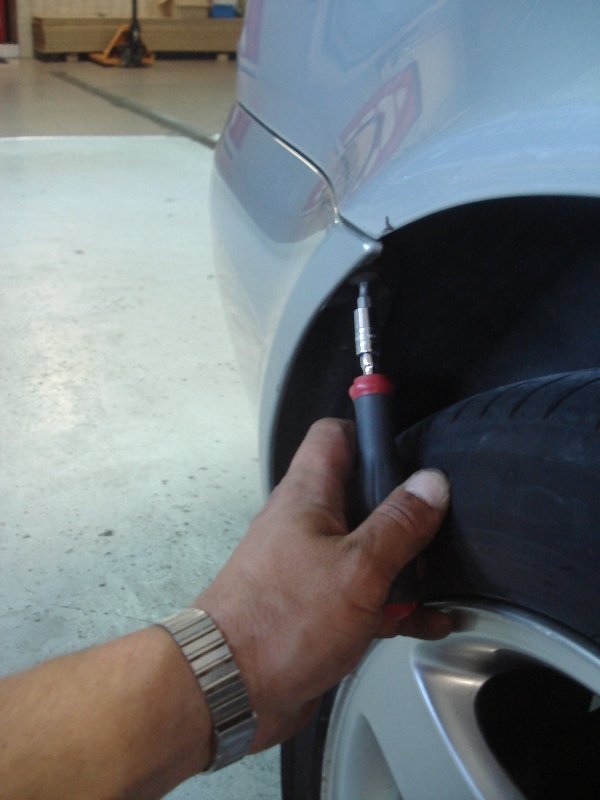

les petit clignotants des ailes

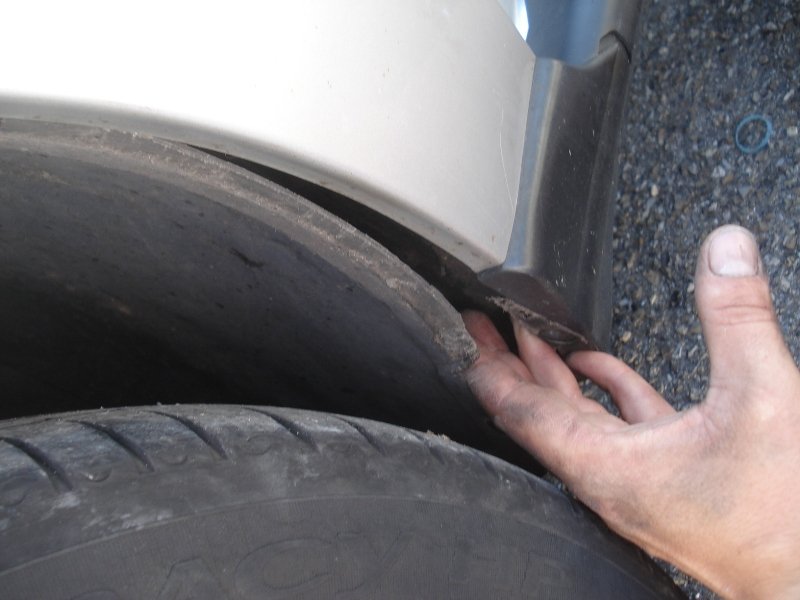

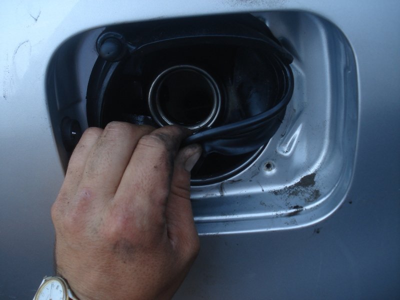

je me suis embeter a passer la main sous le par-boue alors qu'il se declipse depuis l'exterieur :mur: .......m'enfin

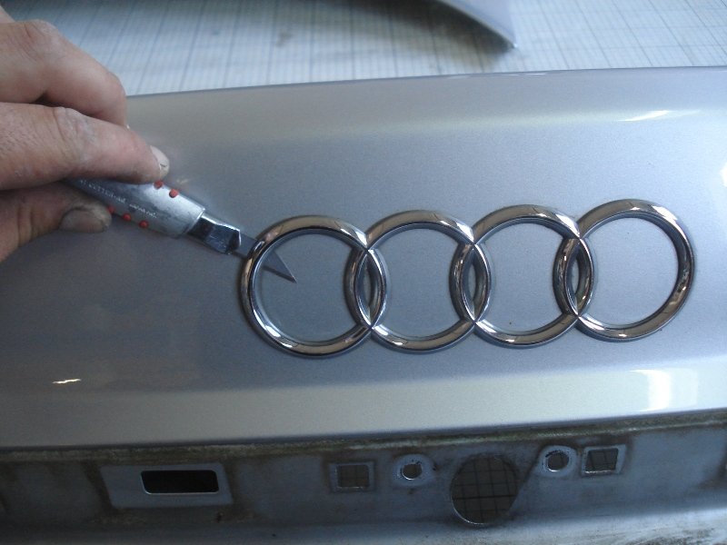

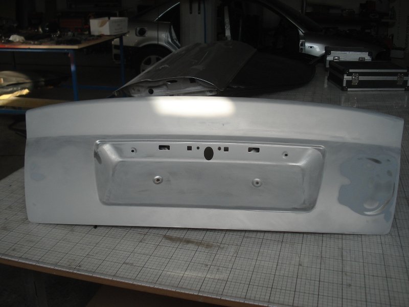

le sigle audi de la malle
bien evidement ne pas faire au cutter si on ne repeint pas :ripeer:

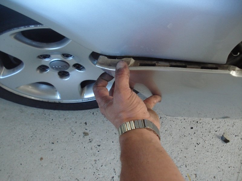

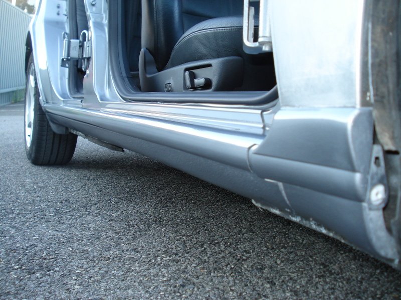

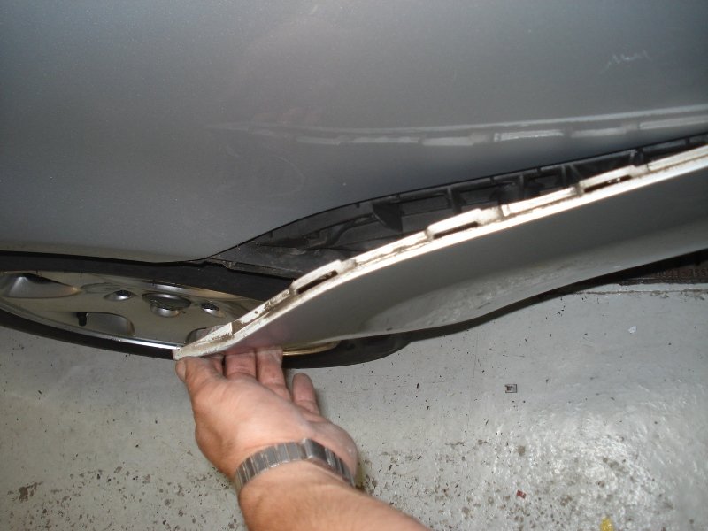

j'ai vu un petit truc sympa c'est les bas de portières lissées........sans baguettes de bas de porte
comme celle -ci

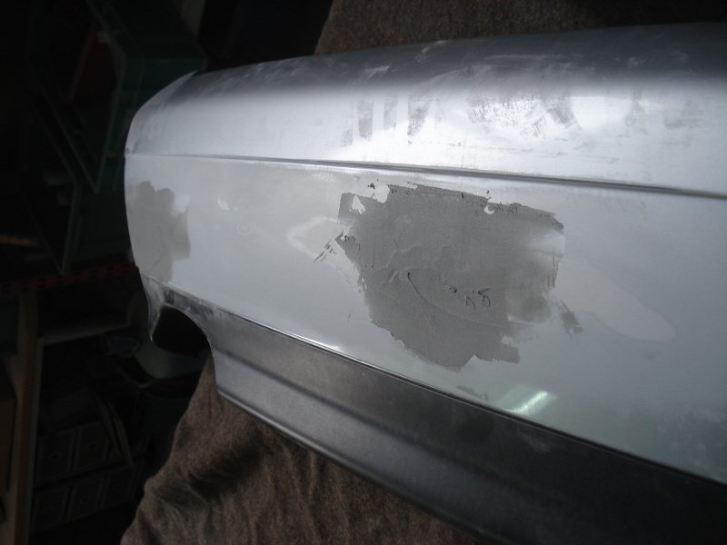

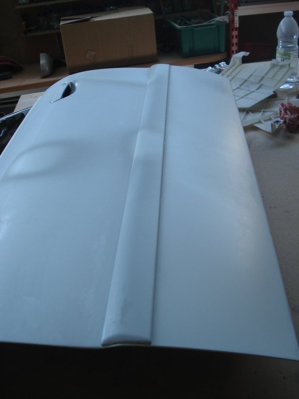

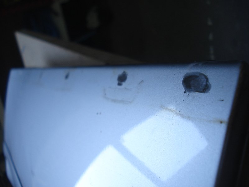

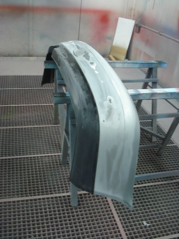

donc me voila entrain de faire sauter ces petit tétons qui de toute façon , même si vous changez les clips et les bas de porte....finiront par rouiller
ensuite un peu d'étain pour cacher le trou (en mettre des deux côtés) , mastic, apret , peinture........bref ça rouillera plus <_<

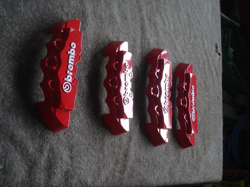

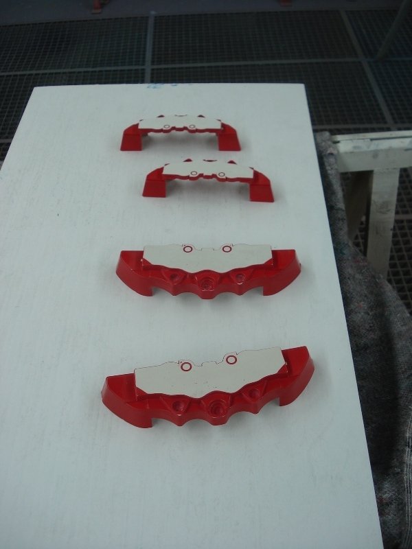

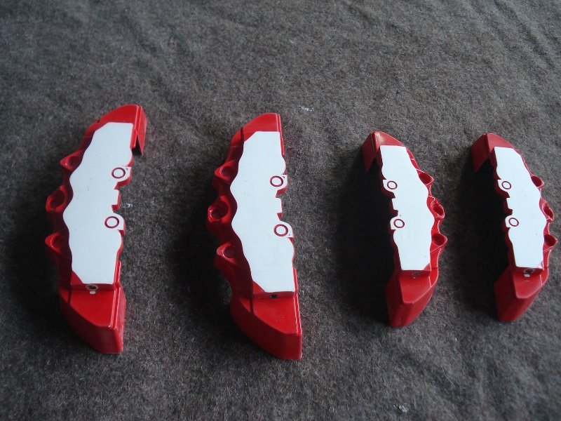

ça ce sont des cache étrier de frein........je les peindrais de la même couleur que la voiture........mais je ne sais pas encore si je les mettrais
en tout cas certainement pas avec un enorme logo dessus........donc
" adieu BREMBO" :glare:

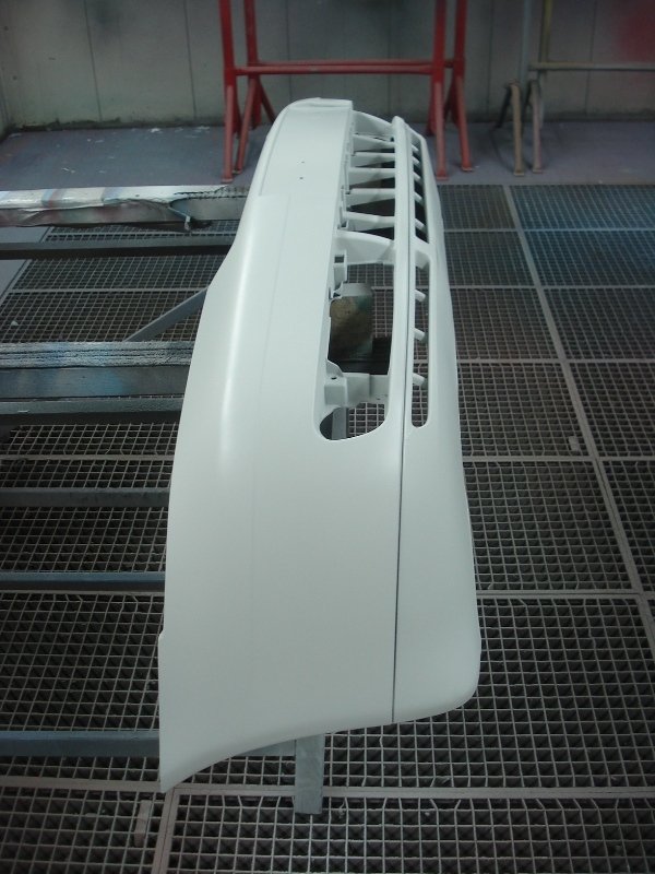

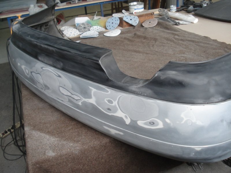

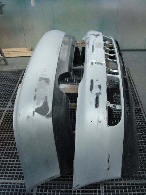

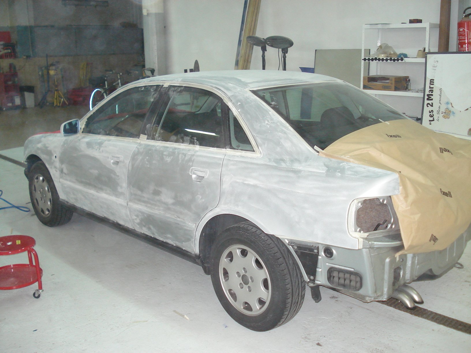

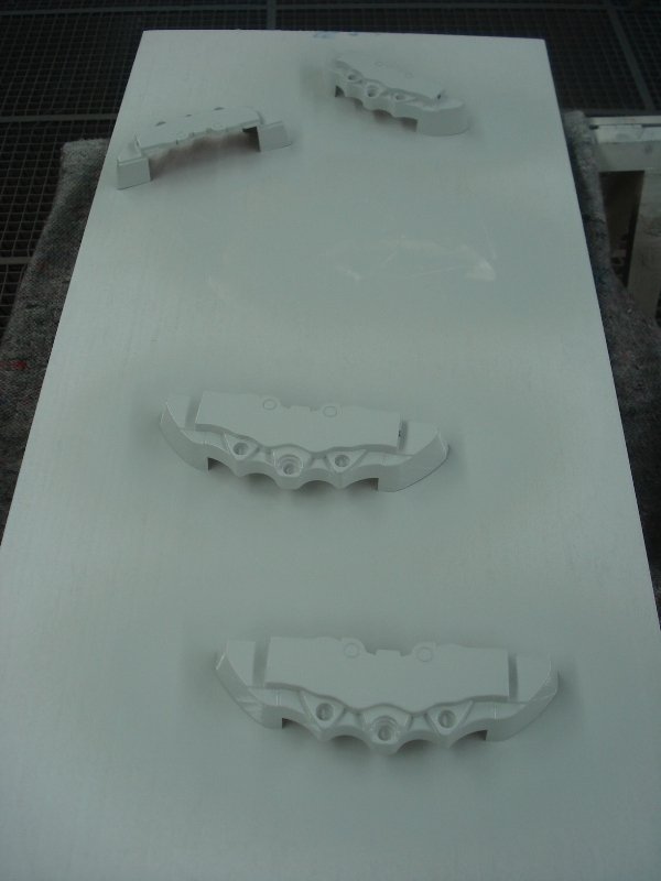

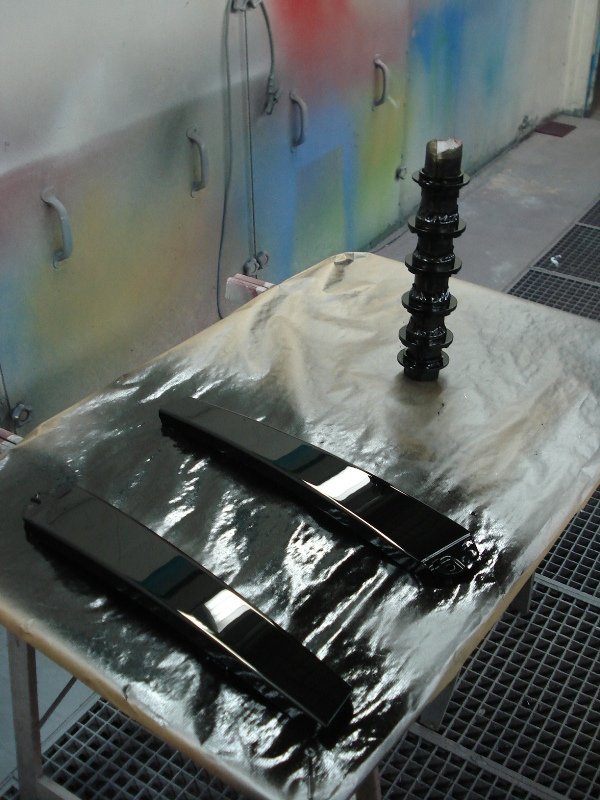

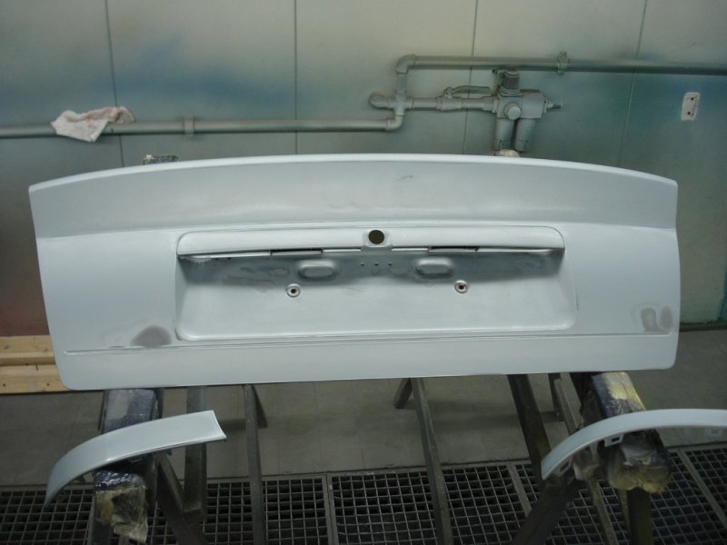

enfin un peu de peinture.........le fameux apret qu'on met avant :rolleyes:
je n'en ai mis que là ou j'avais mis du mastic...........
et voici les caches etrier ainsi que les coques de retro
à demain :icon40:

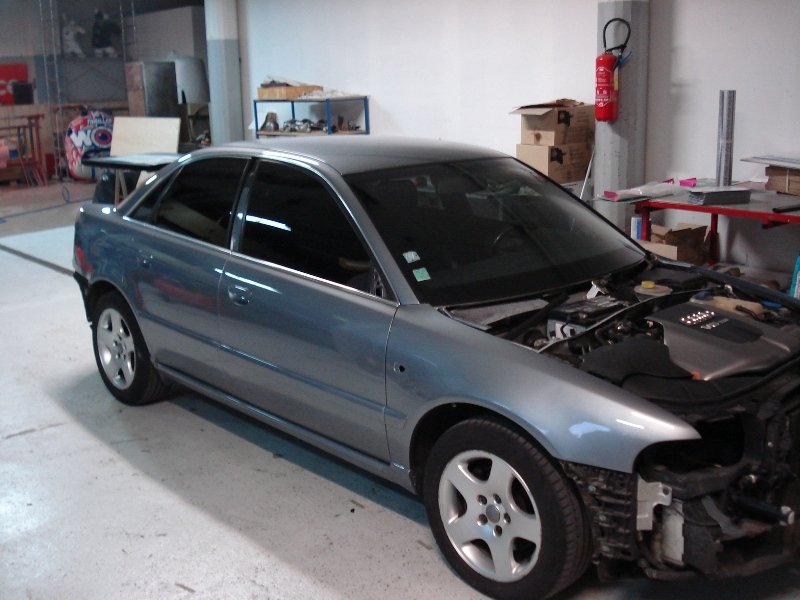

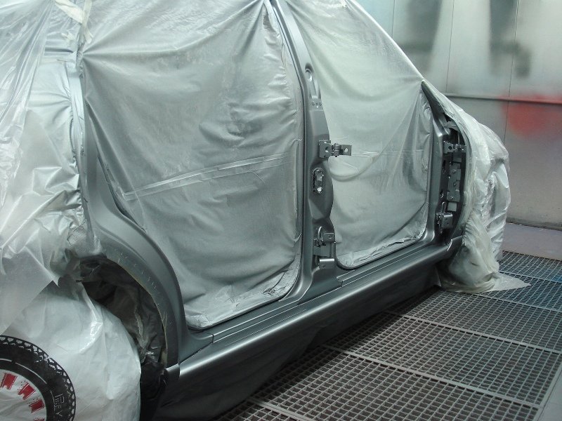

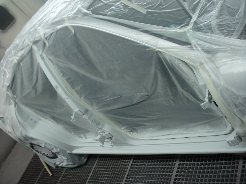

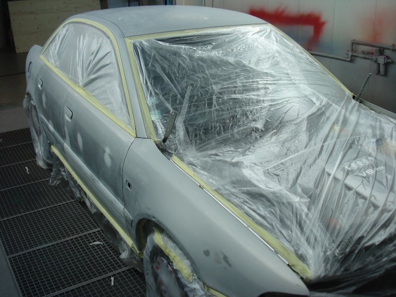

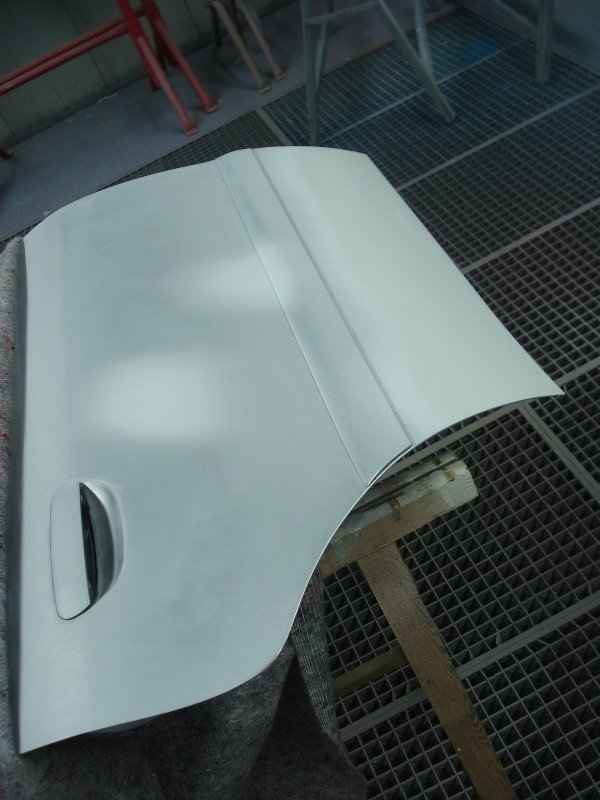

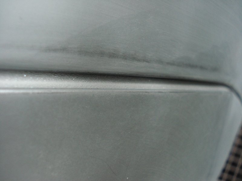

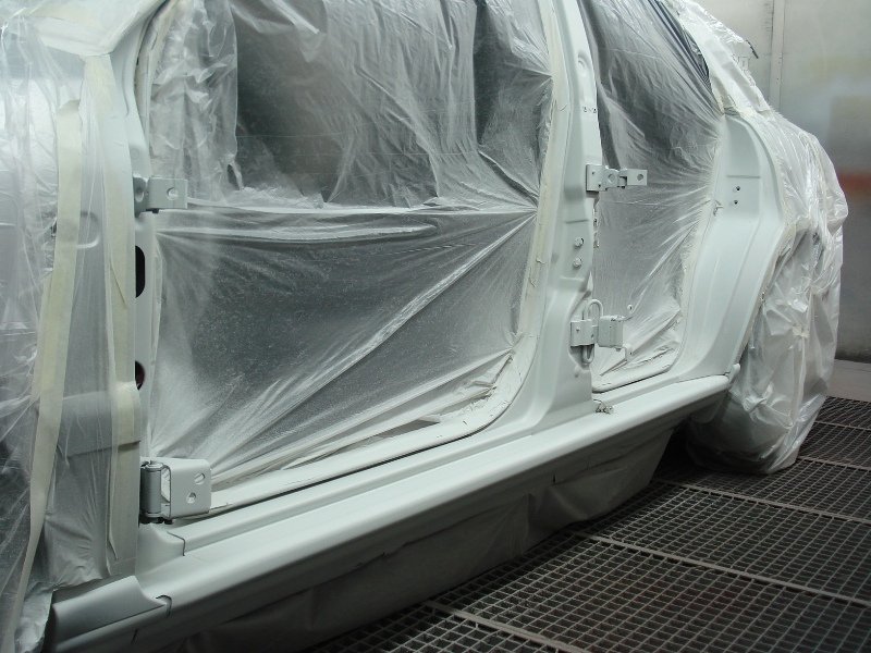

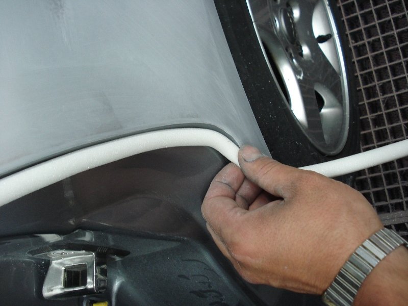

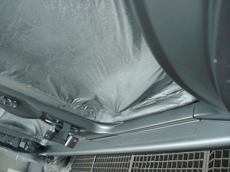

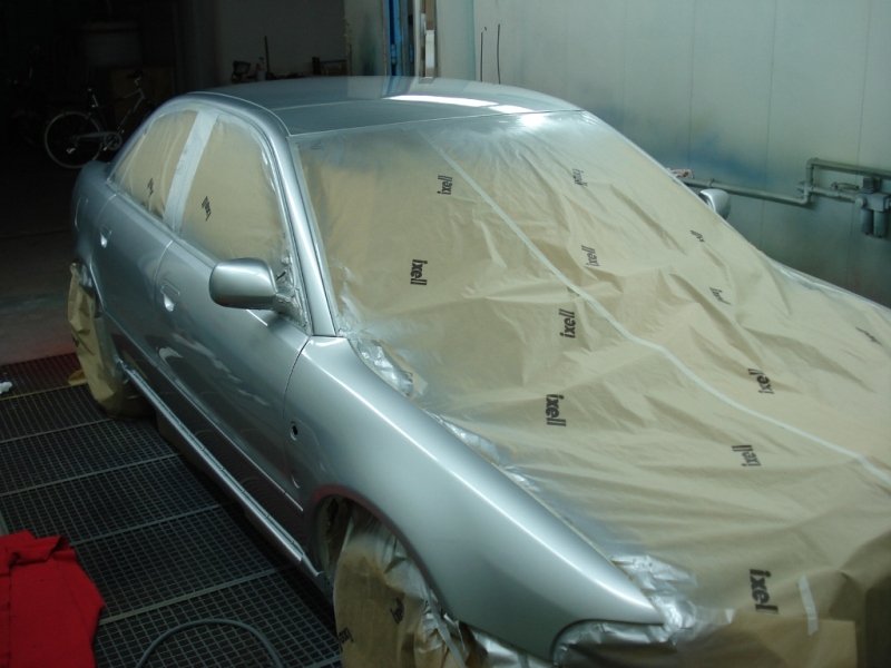

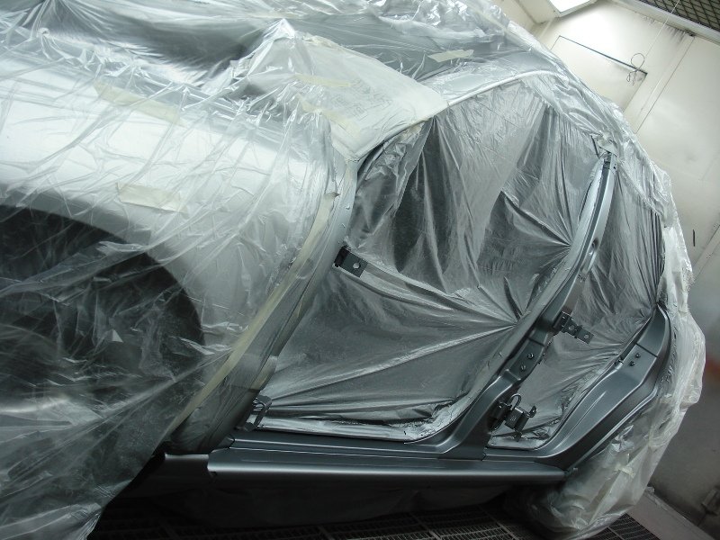

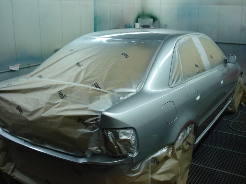

Aujourd'hui j'ai peint l'armature de la voiture, je me suis pas mal embêté pour caché les joints de portières
(je ne pouvais pas les enlever car les plastiques qui les retiennent casse , quand on essaye de les enlever)
Pour relever un peu le joint j'ai glissé un cable RO2V 0.75 mm en soupple , juste en dessous , ce qui m'a permis de le surélever.
ensuite grosse partie de masquage
et passage de l'aprêt
et re ponçage
1 heure de chauffe et un ptit coup d'vernis :applaudit:
encore une heure de chauffe dessus et on enleve le tout .............les caches bien sur :zoumzoumzeng:

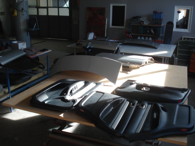

aujourd'hui j'ai peint mes interieur de portes

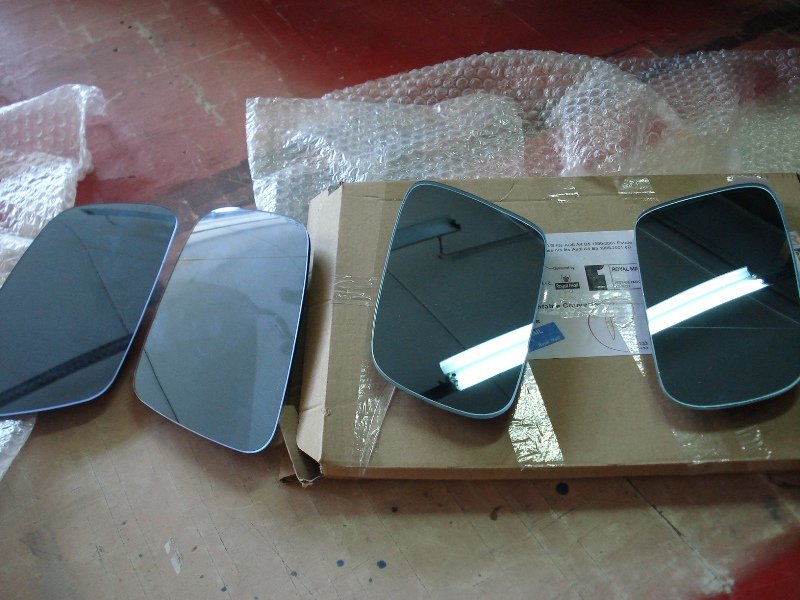

j'ai reçus mes nouveaux miroirs pour les retros

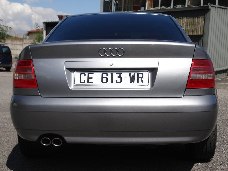

en attendant que la peinture sèche j'ai changé ma sortie d'échappement
j'ai du prendre une sortie double à laquelle j'ai tronqué les deux sortie que je voulais, car pas moyen d'en trouver des simple petites ovales :meanie:
c'est tous de suite plus joli :P .......mais qu'est ce que je me suis embêté pour les aligner :mur: :mur: :mur:

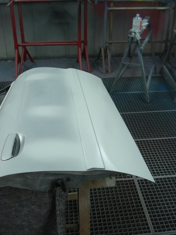

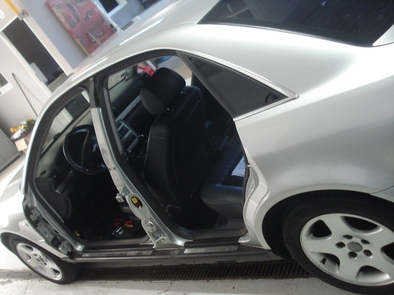

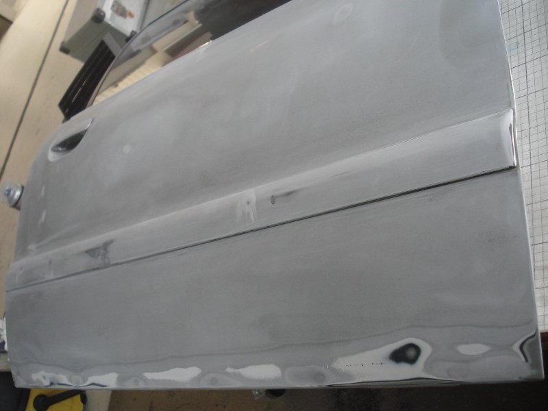

ça y est c'est tout sec
j'ai tout décaché et j'ai tous mis dehors........ça permet de bien désolvanter........et demain je remonte les portes et si tout vas bien j'aurais peint l'exterieur du véhicule :panda:

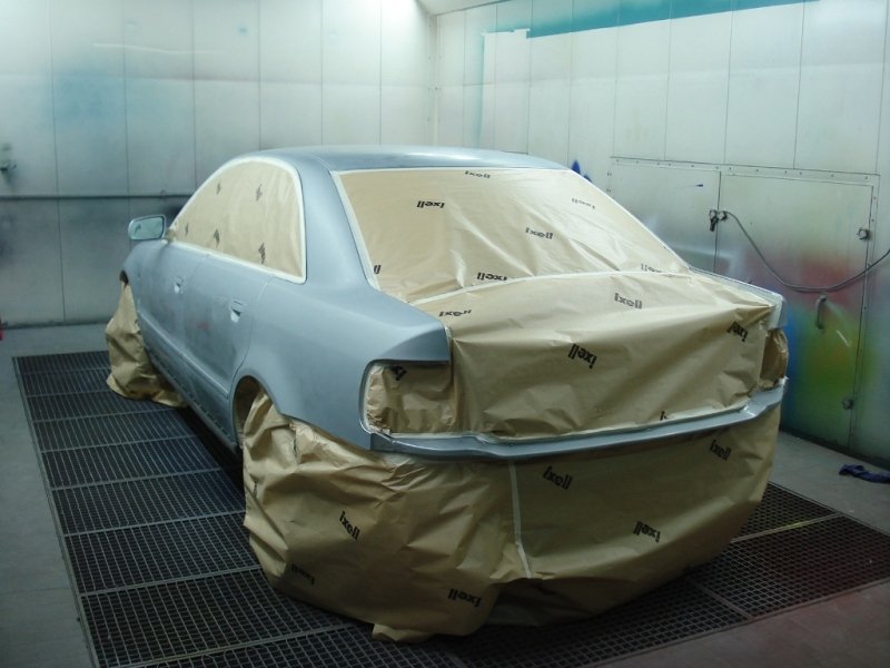

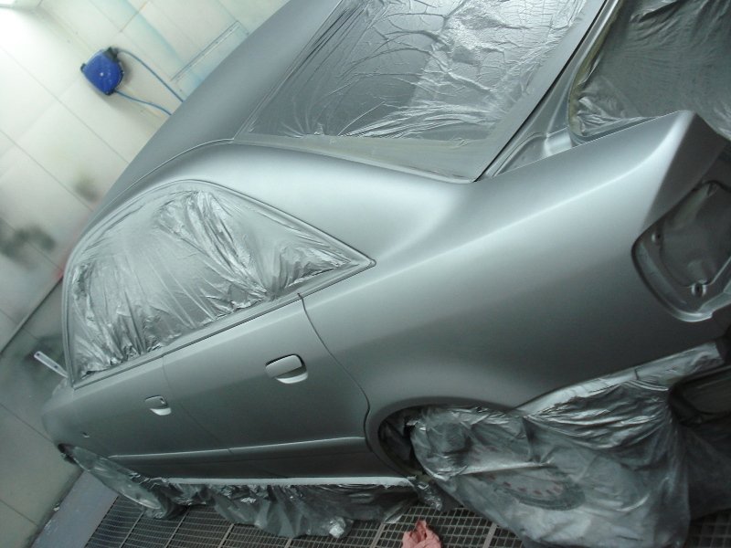

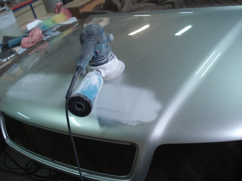

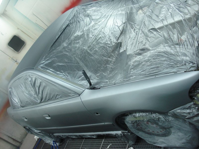

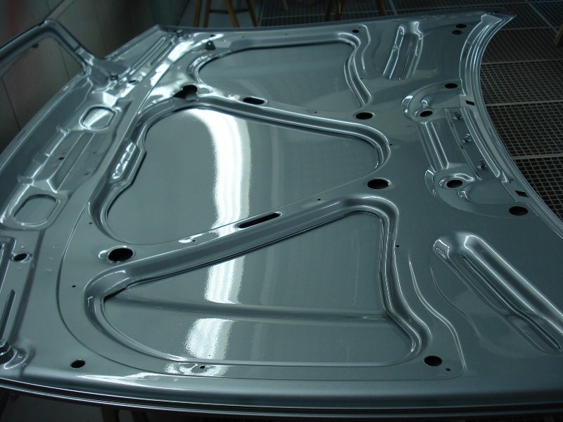

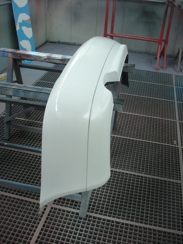

mon pistolet n'était pas top pour passer du métallisé sur des grandes surfaces , et mon diluant séchait trop vite...........

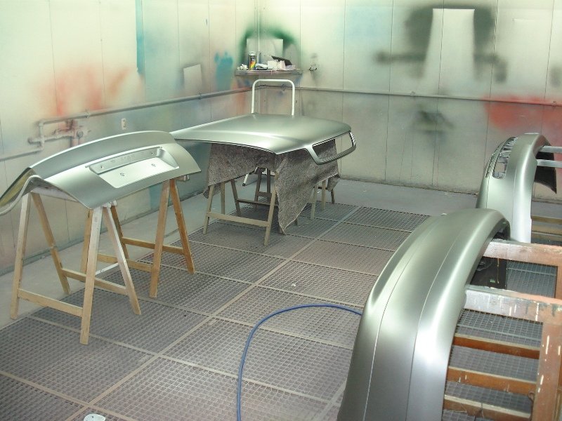

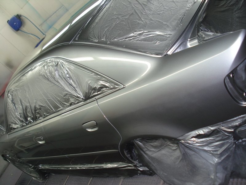

Bref le temp de comprendre tout ça j'ai recommencé 3 fois, mais ce coup ci c'est tout bon et tout beau ;)

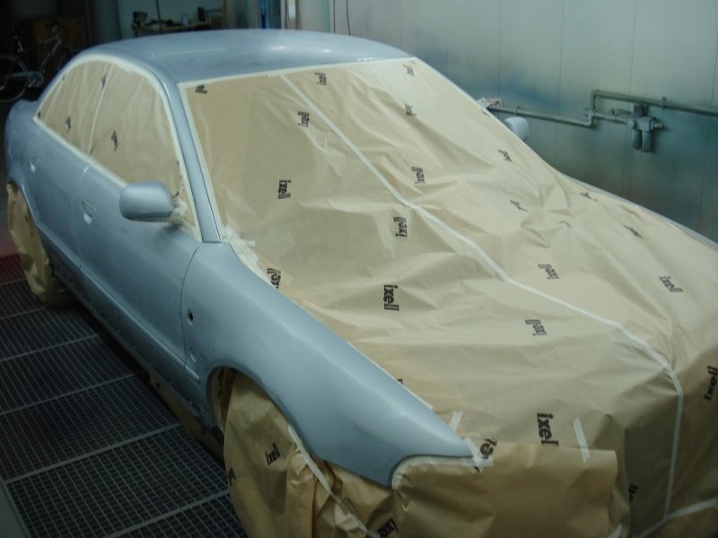

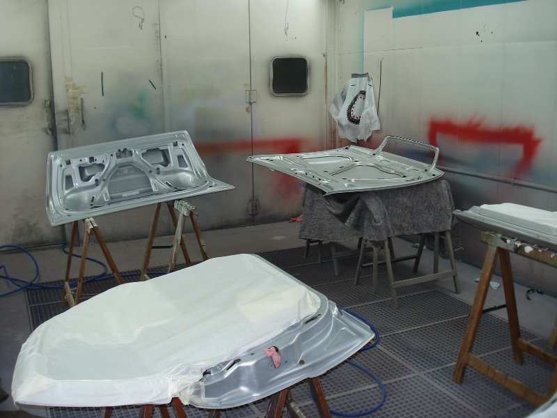

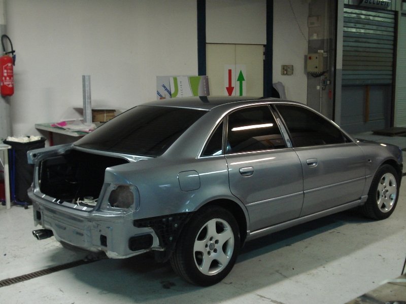

péparation du véhicule

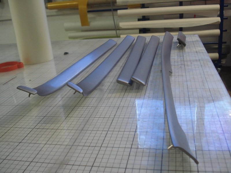

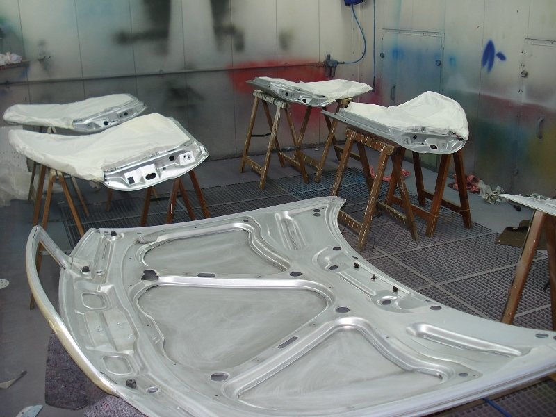

peinture métallisé mat
vernis
les éléments séparés..........capot ,malle ,parchocs.............
et voila l'bestio sortit du four et décaché :malelovies:

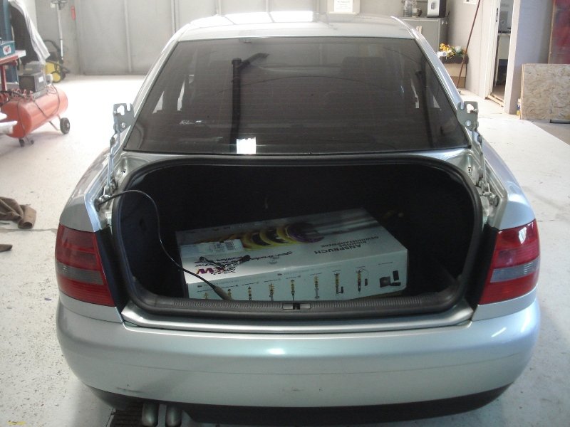

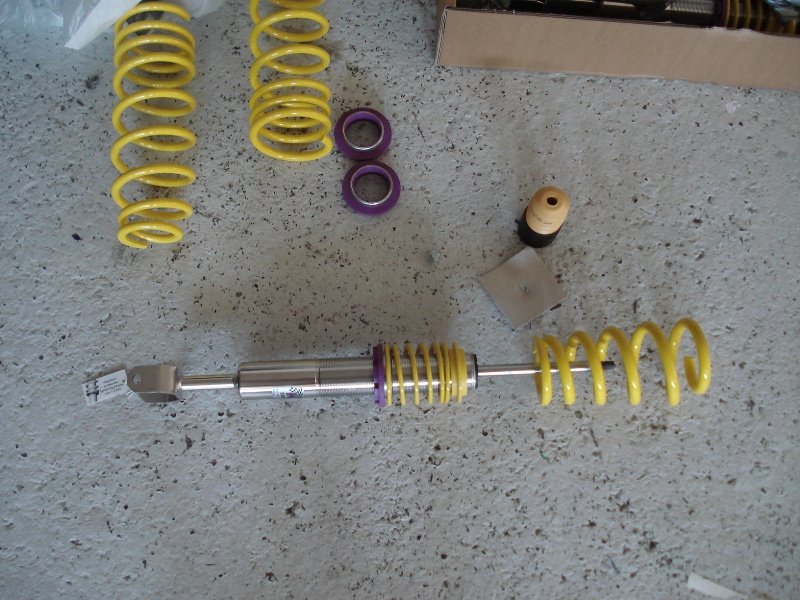

vu que je passe en jantes 19" et que je ne veux pas qu'elle ressemble à un tracteur j'ai acheter des combinés filetés KW
mais vu que je veux pas du jaune et du violet sur mon audi majoritairement grise............(même delire que pour BREMBO) :roi:
je sais que je perd la garantie mais je les prefère largement comme ça
il est vraie que 2 microns de peinture altère considerablement la solidité d'un resort de 10mm d'épais :euh: ........lol

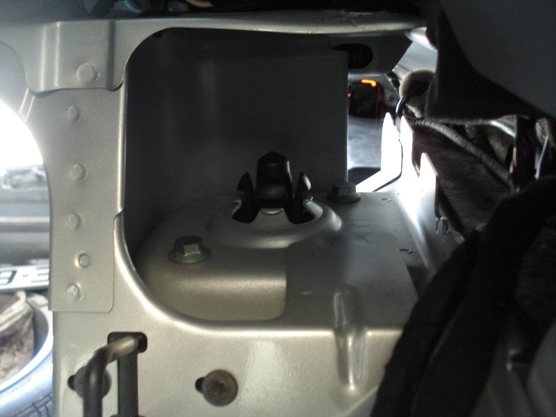

bon j'ai repéré les vis des amortisseurs
je reçoit les coupelles demain, si tout vas bien
a l'avant tout vas bien, les ecrous sont accessibles , mais a l'arriere........il faut carrement enlever l'assise complète
demain je posterais des jolie photos de la voitures

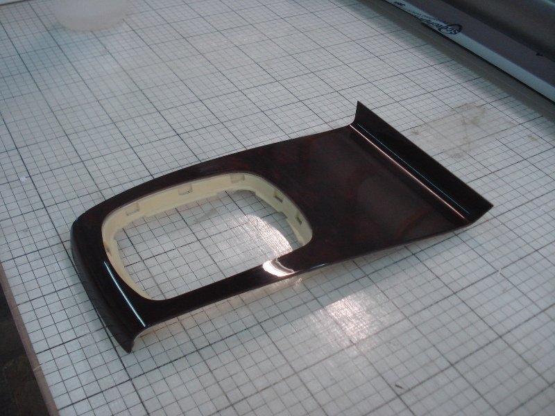

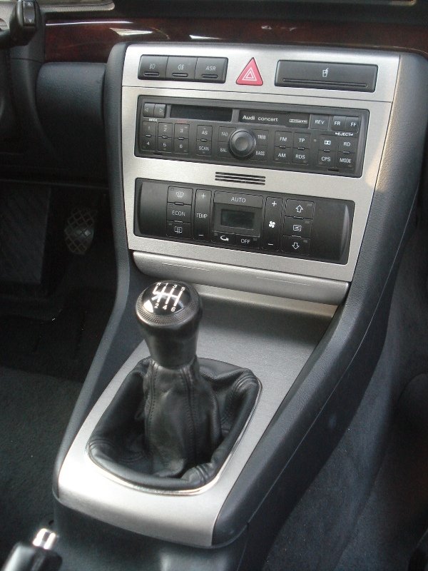

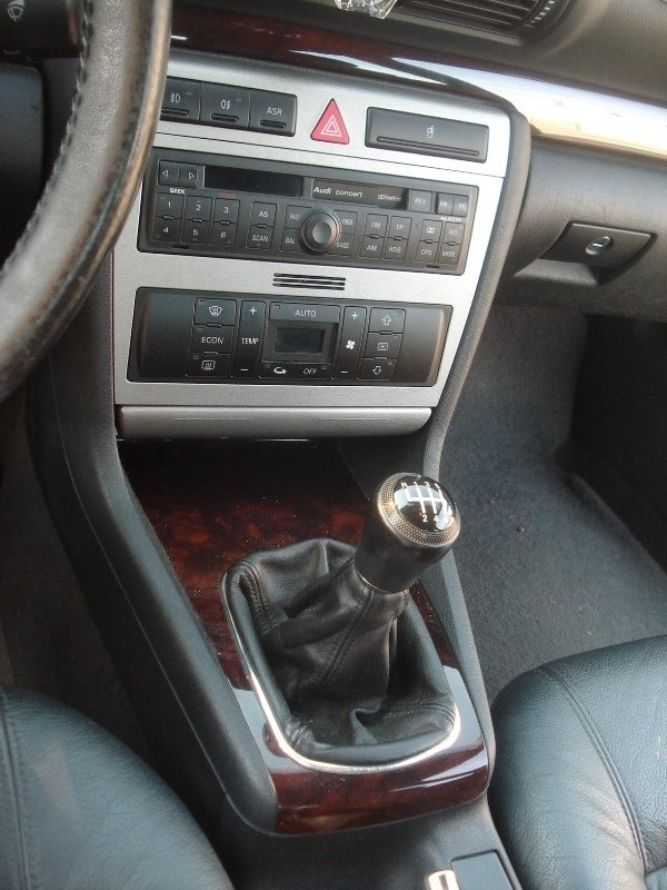

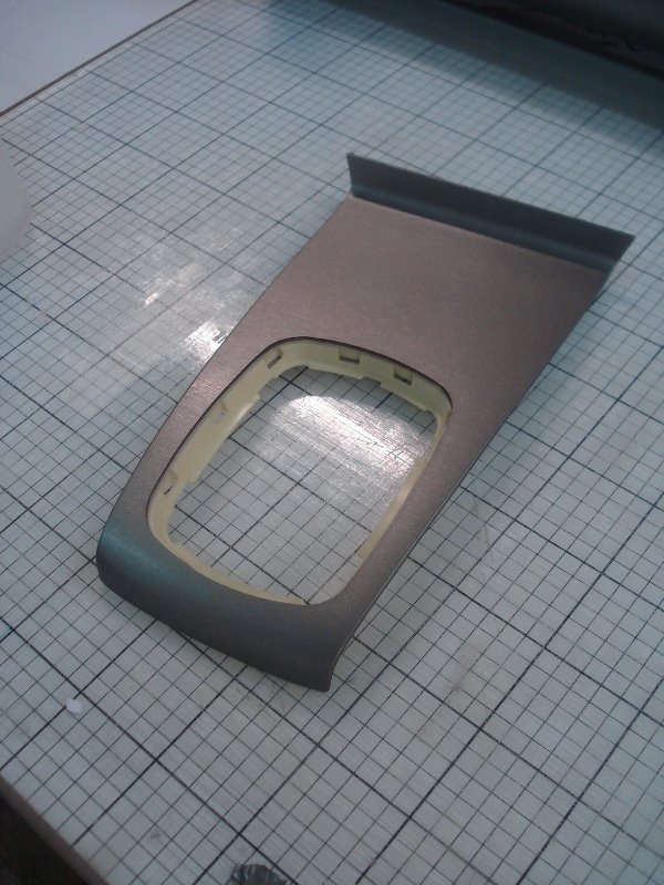

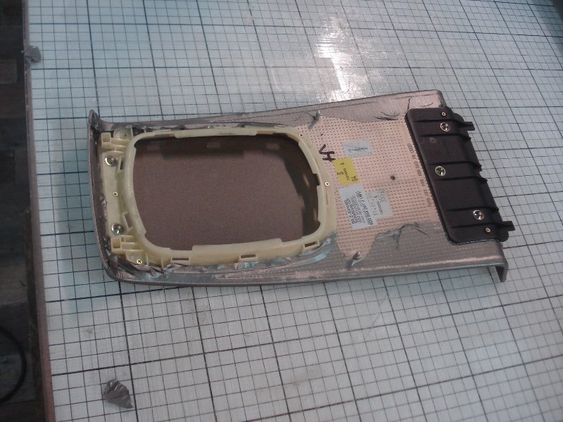

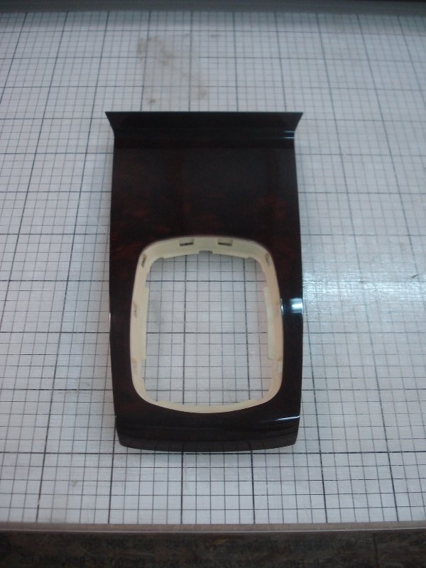

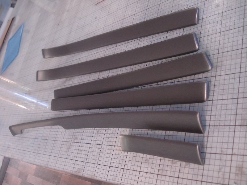

mais pour le moment je vais vous parler du fameux " RONCE DE NOYER" :vomi: qui orne nos superbes a4 v6...............trop souvent :unhappy:

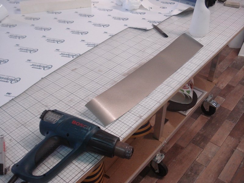

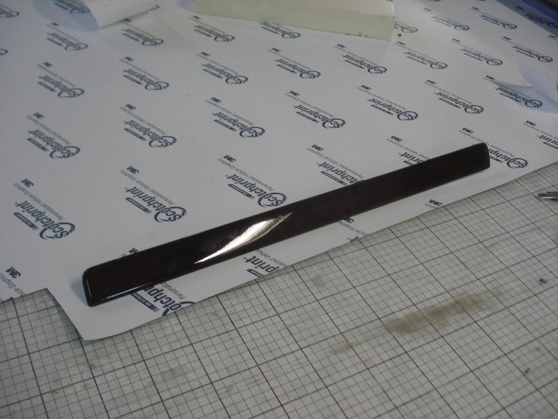

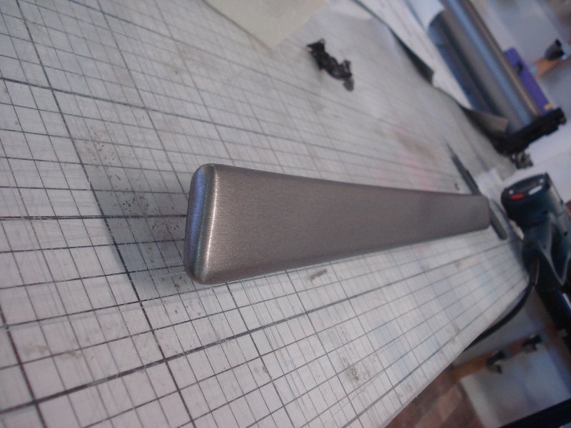

vu que je bosse dans les adhésifs , j'ai recouvert le tout en imitation titane brossé
les photos parlent d'elles même
ces adhésif 3M sont thermoformables à volonté , et pour "bloquer" la mémoire de forme je les est chauffé a 60°

la veille au soir de mon départ j'avais reçut mon aérosol pour reteinter ma plage arrière ..........alors que je venais de tout remonter.......si si j'vous jure :closedeyes:
ça vas vite à redémonter donc ......place aux photos

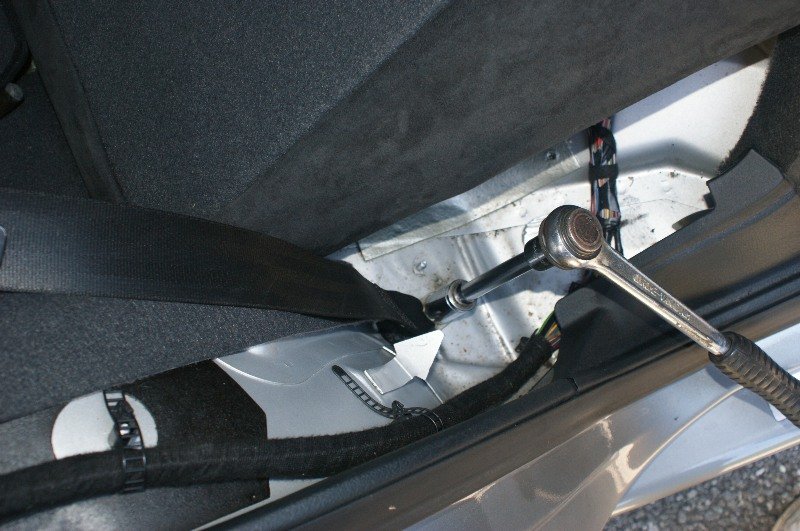

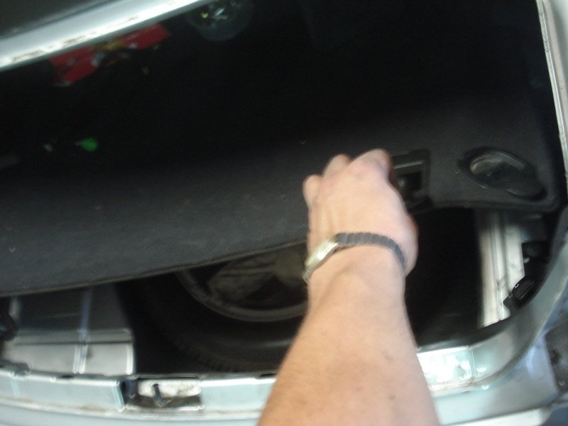

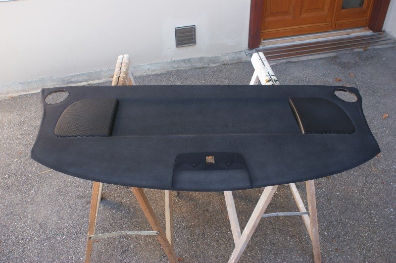

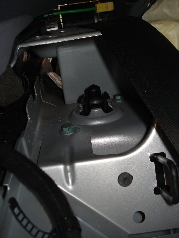

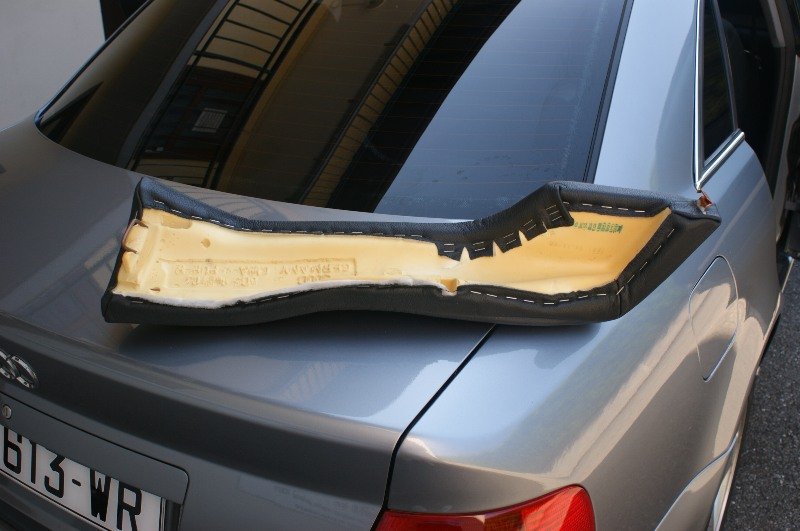

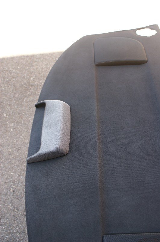

Pour démonter la plage arriere ça parait un peu complex mais il n'en ait rien
il faut enlever la banquette,( juste tirer depuis le dessous), et les bordures de banquette(idem il faut tirer depuis dessous pour les deux fixations basse, et faire un "pousser lever" pour la fixation haute)
ensuite il faut defaire la fixation des ceinture de securité

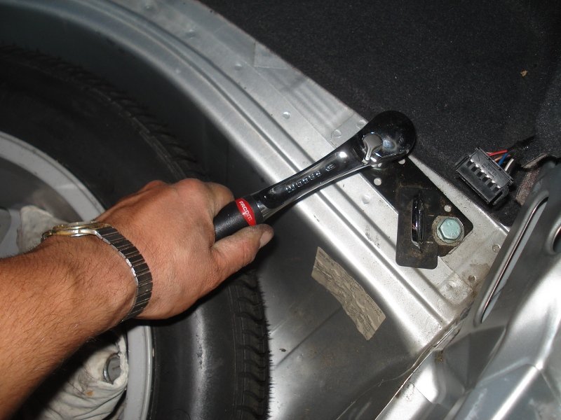

n'oubliez pas si vous possedez comme moi un troisième feu stop de le débrancher ; en vous penchant dans le coffre et en regardant la plage vous verrez la connection.
il y a trois clips à l'avant de la plage et trois pinces (qui se déchasse quand vous tirez) à l'arrière
ensuite il faut declipser les ceinture de sécurité depuis le dos de la plage
et yaplusqua :roi:
voici la "bête" avant ..........toute passée avec les années
si vous regardez bien vous verrez la couleur d'origine car j'ai demonté le feu............
voici la bombe de teinture
j'ai vu qu'il y avait d'autres marques moins cher mais avec 150 ml et non 400 ml comme la mienne
...........et vu que pour avoir ce resultat là j'ai mis tout l'aérosol............. :zoumzoumzeng:
1ére couche
