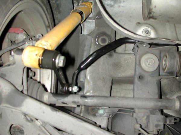

sympa tout sa, bon boulot, petite question, tu pourrais m'expliquer en 2-3 mots comment tu procèdes pour la barre arrière, notamment pour la fixé, fixation inférieure amortisseur? :marcelpoire:
Euh, pas de difficulté, moi j'avais enlevé le pot, pour bien passer la barre.
J'en ai profité pour changer les silents block de pot, le jour et la nuit avec des nouveaux...ca ne coute quasiment rien... Et plus de couinement intempestif.
J'ai aussi enlevé le protege chaleur alu... De manière à plus facilement démonter puis remonter la barre.
Comment dire, parfois démonter tout, fait gagner du temps au final ( mais on peut faire glisser la barre, sans demonter le pot).
Quant à l'amortisseur, lui, il y a un boulon assez long qu'il faut démonter et qui tient à la fois l'amorto et le tirant (ou bielette) sur lequel est fixé la barre anti rouli.
On voit bien la fixation amorto + bielette de barre :
http://www.wak-tt.com/mods/arb/arb.htm
http://forums.audipassion.com/topic/119011-tuto-barres-stab-arrieere-g4-r32/
Merci, réalisable sur un 180 non quattro ? Pour la fixation à l'amorto OK et après elle est fixé ou ? 🙋
La barre stab, elle est fixée à l’amortisseur via une biellette.
On voit bien là :
Ou alors je n'ai pas compris la question :ninja:
Thanks , en fait je parle des fixations qui on l'air derrière l'échapemment sur ta photo, ou se trouvent les silent blocs quoi ;)
GENIAL Camaroboris c'est exactement sa, merci, donc pour l'ajout de ces barre, les silent bloc et les "demi lune" qui tienne la barre sufisent?
Oui, d'autant que les bagues centrent la barre anti-rouli.
Mais la fermeté des bielettes laterales joue aussi dans le centrage.
Faut prendre des silents bloc du diametre de ta barre et cela tient bien entre les demi lune d'acier ( et graisser. Graisse noire )
Les silents bloc de barre, non, mais je rajoute du Loctite rouge (frein filet) et je serre fort, sans plus.
