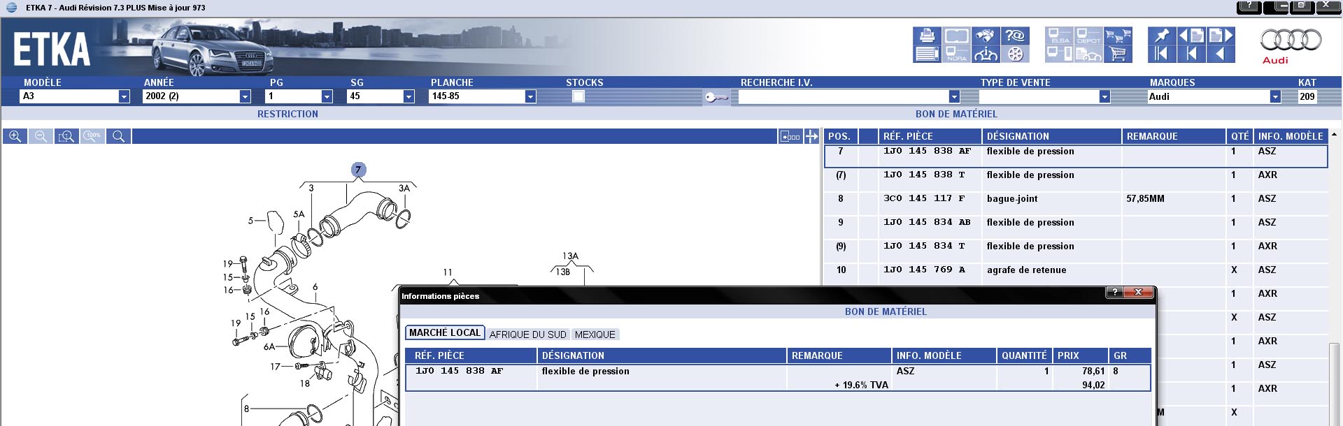

@Das : tu dois avoir un probleme de MAJ de prix, j'ai consulté elle est a 91.41 pour la version ASZ, je l'avais remplacé en 2012 je l'avais payé dans les 85 € quelques choses comme ca

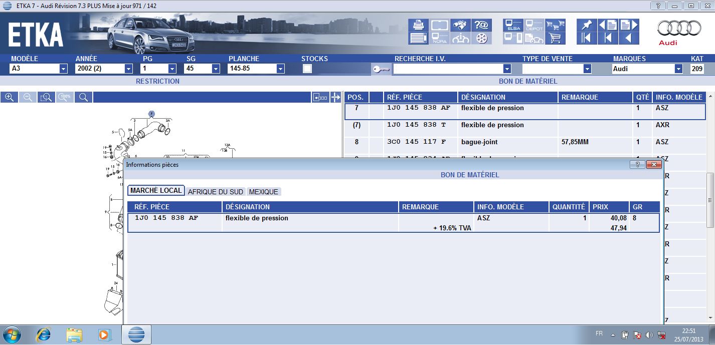

La mise à jour a été faite il y'a deux jours..... J'ai consulté avec la référence qu'il a donné plus haut.
Pour le ASZ, j'ai même la référence 1J0 145 838 AF, et elle est à 47,94€.
Modifié par Das'
1J0 145 838 T pour le moteur AXR (67.62) et la AF pour le moteur ASZ (91.41) (prix de decembre 2012)
edit, j'viens de mettre a jour, j'suis passé pour la AXR a 69.55 et pour la ASZ 94.02 (prix du 25/07/2013)
"marrant" l'écart de prix qu'on a entre ta version et la mienne
Ouais c'est clair. Enfin tous les trucs que j'ai acheté avec les refs et prix ETKA ont été au même prix à 2-3 euros près dans les trois concessions où je suis allé.

ca voudrait dire qu'il y'a des ecart de prix entre l'idf et le reste de la France ?? étrange car on ma toujours dit que c'était des prix national presque - 50 % ! sans remise ... mais oui c'est clair, j'aurais su j'laurais acheté ailleurs car effectivement, intéressant le prix ebay
Modifié par Nouachax

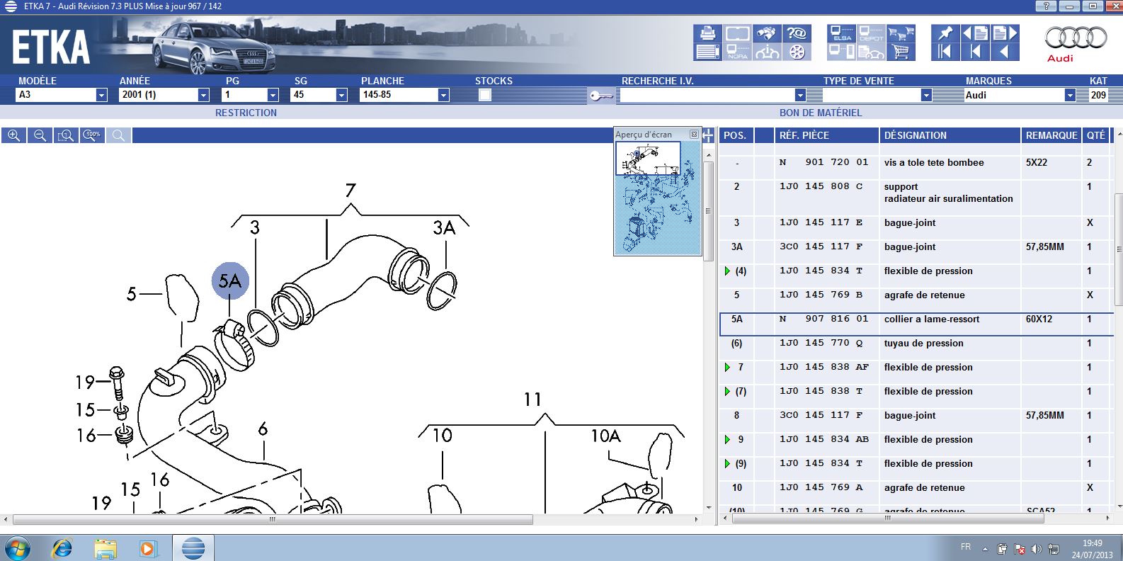

Aucune idée à ce niveau là, j'attends que ma VM se décide à repartir et je te fais un screen. Je vois que tu as la 973, j'ai la 971 (mise à jour vérifiée à l'instant). Je pense pas que cela justifie un tel écart de prix cependant. J'ai pris un A3 de 2002 comme toi en prime :
C'est à en devenir chèvre :MdrDevil:
Je confirme le prix idf, j'ai changer la mienne l'année dernier j'ai du la payer dans les 80€...
