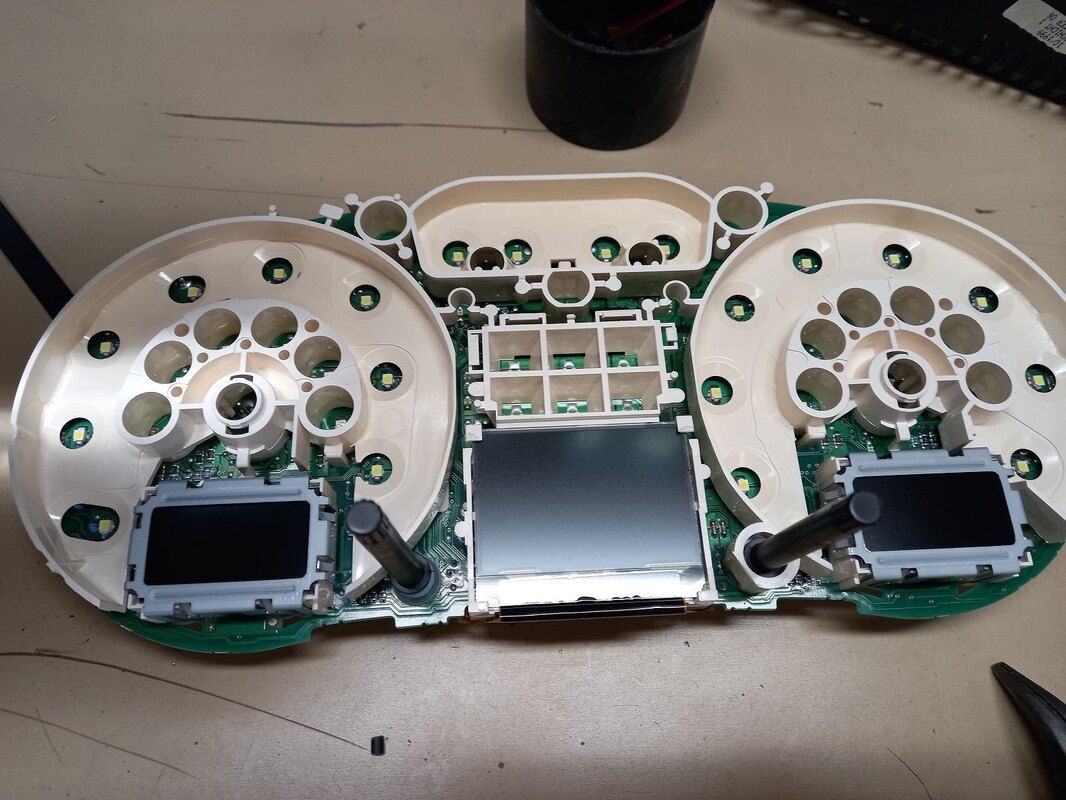

L'écran LCD du break étant fatigué (à chaud, il perd des lignes), j'en ai commandé un sur Ali, mais ce n'est pas le bon modèle :(
Et je n'arrive pas à le trouver sur le net.
C'est ce modèle là, quelqu'un aurait la référence ?

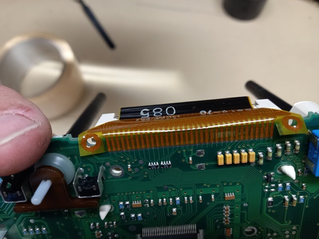

Contrairement aux autres,  la nappe passe par le bas et la soudure est sur l'arrière

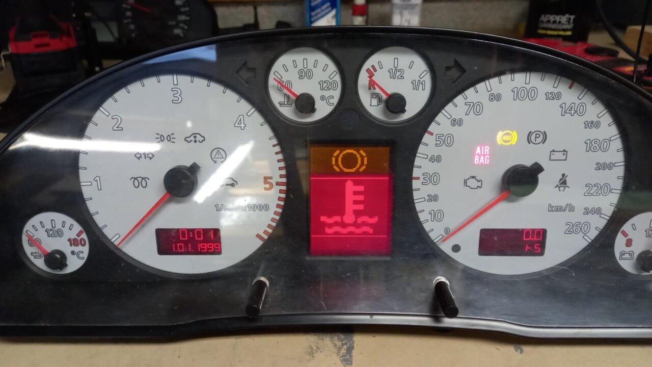

Par contre, histoire de me faire la main, j'ai remplacé l'écran sur le compteur que j'ai en stock
Ça va, je ne suis pas trop mauvais...
Par contre, c'est normal le "t5" affiché sous le compteur kilométrique ? Peut-être parce que le compteur n'est pas raccordé à la voiture ?

N'arrivant pas à trouver mon bonheur sur Ali (j'ai demandé à plusieurs vendeurs en envoyant les photos, personne n'a ce que je cherche) j'ai regardé sur le site RVEA et, avec la photo de mon écran, ils m'ont envoyé le lien sur celui qu'il me faut.
Je l'ai commandé, il devrait arriver courant de semaine prochaine.

précises bien toutes les infos que tu as, comme la marque de ton compteur
C'est pas à moi qu'il faut le dire, mais au site quand tu vas leur demander :AP-Smiles_u1F602:
Je te suggère d'envoyer une photo de ton compteur avec la référence pour qu'ils te confirment que c'est le bon modèle.
L'idéal serait que tu le démontes pour prendre la photo de l'écran et de sa nappe, et de compter le nombre de contacts sur la nappe.
Au moins tu seras sûr d'avoir ce qu'il faut.
