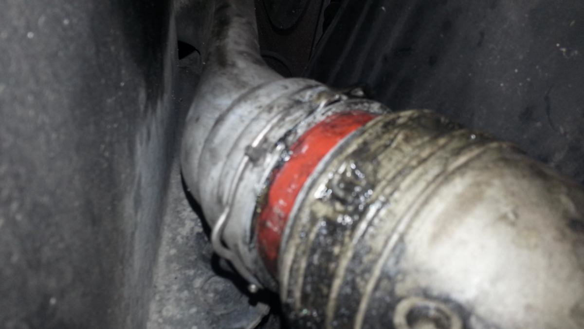

Non a vrai dire on ne m'a jamais parlé de cette possibilité ! Mais en parlant de ca , mon echangeur de turbo ne m'a pas l'air très net . En me mettant dessous j'ai pu voir un raccord un peu bisar
sur ton échangeur tu doit avoir une entrée et une sortie et il doit être nickel pour que l'air passe bien à travers
essaye de mettre une photo si tu peu
Je regarde ca demain ! Et j'essayerai de mettre une photo si je teouve comment on fait :))
Alors j'ai pris la photo par contre elle prend trop de place je ne peux pas la partager sur le topic et ca me fait pareil pour la photo de profil
il faudrait voir l'état de ton radiateur,ce que l'on voi cela doit être ton tube de sortie
tu n'a pas d'autre photos?
oui je trouve quelque chose de bizarre mais je n'arrive pas à dire quoi
mais je ne pense pas que ton problème vienne de la
Le probleme c'est que a cet endroit il a pas mal d'huile qui est sur la durite
. Du fait que l'etencheite ne soit pas nikel , peut etre que ca m'a casse le radiateur ou je sais pas c'est une simple hypothese .. demain je remet plusieurs photos ou on verra bien le radiateur
c'est vrai qu'il y a beaucoup d'huile acétate endroit mais elle provient d'où?
si elle vient de la tubulure cela veut dire fuite d'air et perte de puissance
Oui par moment je sens comme un petit trou d'air , et il me semble pas enormement performant pour un 130 cv
..mais alors cela peut il expliquer mon probleme de chauffe ? Admettons que le turbo ne sois pas bien refroidit , et que celui ci fasse chauffer le reste ... cela est il possible?

Je viens d'aller voir et le niveau d'huile et il est impeccable . Tout juste sur le maxi .. par contre comme tu peux voir plus haut , j'ai un soucis avec l'echangeur d'air . Ca pourrait venir de ca ?
