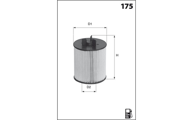

je veux changer notre filtre a gasoil , j'ai levé l'A2 , enlevé la plaque Alu et là j'ai trouvé un filtre plastique noir avec un boulon au milieu.
En devissant ce boulon , la coupelle descend et le gasoil coule.
Mais sur Oscaro , y'a beaucoup de modele pour mon A2 de 09/2003 ...
lequel choisir ? l'avez-vous déjà fait ?
est-ce ce filtre ?
merci
cdlt
le boulon est dedans...
est-ce celui -ci ? vous le connaissez ??
merci

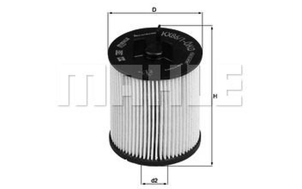

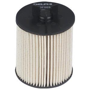

bonjour et merci
est-ce que c'est ce filtre svp ?
c'est indiqué ceci sur Osc....
Filtre à carburant DELPHI : HDF569
Référence constructeur (Numéro OEM) :
  • AUTO UNION :
8Z0-127-435A - 8Z0-127-435B - 8Z0-198-567
  • HENGST FILTER :
E80KP D136
  • KNECHT :
06657233 - KX 86/1 D
  • MAHLE FILTER :
06657241 - KX 86/1 D
  • MANN-FILTER :
PU 819/3x
  • VAICO :

Oui c'est ce filtre.
Une pince étau peu faire l'affaire mais fait attention à ne pas abimer la durite. Il y a des outils dédié qui sont arrondi pour ne pas endomager la durite.
Si tu le fait avec une pince, mets 2 demi-rond en bois afin de ne pas faire des coupures.

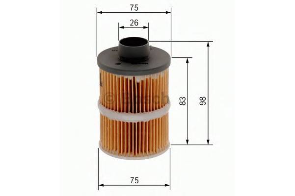

Bonjour
j'ai aussi ces types sur Osc..
Mais lequel prendre ? merci de votre aide...
cdlt
perso je n'ai pas osé le faire moi même. Je l'ai fait faire à l'occasion du remplacement de la distribution. Et j'ai du retourner 2 fois car il y avait une fuite!
La prochaine fois je pense le faire moi même si ce n'est pas trop galère.
Tous ceux indiqué à partir de 06/2002 ou à partir du N° de chassis 8Z-3-000001 conviennent. Après c'est juste une question de marque. Personnellement j'aime bien les produits MecaFilter ou MannFilter.
